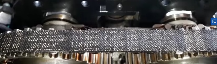

Buongiorno Incuriosito dalla discussione, perché guarda caso ho anch'io problemi con un pure tech 110 CV montato su un Berlingo trasformato a gpl , vorrei dare un contributo sperando che ancora qualcuno la tenga d'occhio." Berlingo luglio 2019 gpl garantito in concessionaria mai andato bene con i noti vuoti tra i 2000 -2500 giri sia benzina che gpl Attualmente bloccato in officina perché un cilindro non funziona e con meccanici che brancolano nel buio.Cambiato candele iniettori una bobina e un cavo candela senza risultati .In attesa di risposta da Citroen che sta valutando un filmato dei condotti di aspirazione aria Macchina ancora in garanzia ma per poco Finita la garanzia non so proprio cosa fare Se tenerla o cambiarla
Eddy sei nei guai seri, prendi subito provvedimenti prima che finisca la garanzia ,le parole non servono ,scrivi subito una raccomandata di messa in mora alla concessionaria ed a Peugeot Milano chiedi che venga riparata in tempi ragionevoli, quasi sicuramente il tuo motore è da sostituire la detonazione e magari la rottura ceramica di una candela ha fatto fuori il pistone , dubito che PSA risponda perchè non mi risulta che omologhi l'impianto GPL ,questa è stata la trovata peggiore che potevi fare installare impianto GPL su un motore ad iniezione diretta che ha già molti problemi di suo , è un pazzo chi ti ha fatto l'impianto. Tienici informati.
Tanto per conoscenza la mia cambiato il motore a 32000 Km adesso ne ha quasi 60K niente più detonazioni hanno montato quello fine 2017 , con varie modifiche meccaniche e software ,i pistoni montano una fascia in più il software ha addolcito il motore intorno ai 2000/2400 RPM dove si presenta di più il problema non è più così rabbioso, poi la novità il richiamo per la cinghia a bagno d'olio che si sbriciola e nel migliore dei casi ti costa 1500 euro la sostituzione compreso la pompa del vuoto e lavaggi motore per i pezzetti di gomma che circolano, ma mannaggia che necessità c'era di montare una cinghia a bagno d'olio che non da nessun vantaggio e costa il triplo la sostituzione? l'intento è che durasse molto di più ? ma i polimeri usati non tengono ,adesso sono modificate. Vi rendete conto che questo motore ha ricevuto per quattro anni di fila il premio internazionale come miglior motore ? La giuria era ubriaca oppure hanno esaminato il motore solo coi dati forniti dalla casa , dobbiamo credere ancora a queste baggianate ?
https://www.ansa.it/canale_motori/n...lta_024c6e37-e044-4ca3-878d-19e53aa29170.html
Io credo che probabilmente il materiale della cinghia non era adatto, dovrebbero averlo cambiato ora ..!?
I due cambi olio dovrebbero portarsi via tutti i residui di gomma nel caso ci fossero, e la distribuzione nuova non dovrebbe essere così fragile..!?
Dicono che l'unico modo per preservare la cinghia è cambiare olio ogni anno.
È, inoltre, la nuova raccomandazione del produttore come quella di controllare la cinghia ad ogni revisione..

La soluzione dei problemi descritti ecco la mia sintesi !
- controllare la cinghia ad ogni revisione .
- tagliando completo ogni 10.000 km con olio di qualità che rispetti le specifiche PSA B71-xxx.
Attenzione agli oli non adatti o cambiati troppo alla lunga..!
I problemi ascritti alla cinghia , non sono su tutti i veicoli, ma solo su una piccola parte della produzione e fino a fine 2017.
In ogni caso se qualcuno vuole le info più dettagliate !
