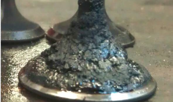

I principali problemi riscontrati sul motore 1.0 TFSI includono:
la formazione di depositi carboniosi sulle valvole di aspirazione
un'usura precoce degli alberi a camme dovuta a difetti della pompa del carburante
problemi con i lembi di aspirazione
nelle versioni più recenti, un elevato consumo d'olio.
anche i sistemi di scarico e i componenti della turbina possono presentare guasti..
Negli ultimi anni si è osservato che la carbonizzazione si è verificata in particolare nei motori TSI e TFSI. La causa risiede negli anelli raschiatori dell'olio troppo stretti o nella loro forma costruttiva, che sono stati installati in diversi modelli VW tra il 2008 e il 2011. Oltre ai vari modelli VW, purtroppo sono interessati anche i modelli dei marchi affiliati Audi Skoda e Seat..

cosi' per la serie , buttiamo li' qualcosa sui motori VW.
Il difetto riportato riguarda i motori tra 2008 e 2011 , il motore oggetto della discussione e' stato prodotto nel 2020.
