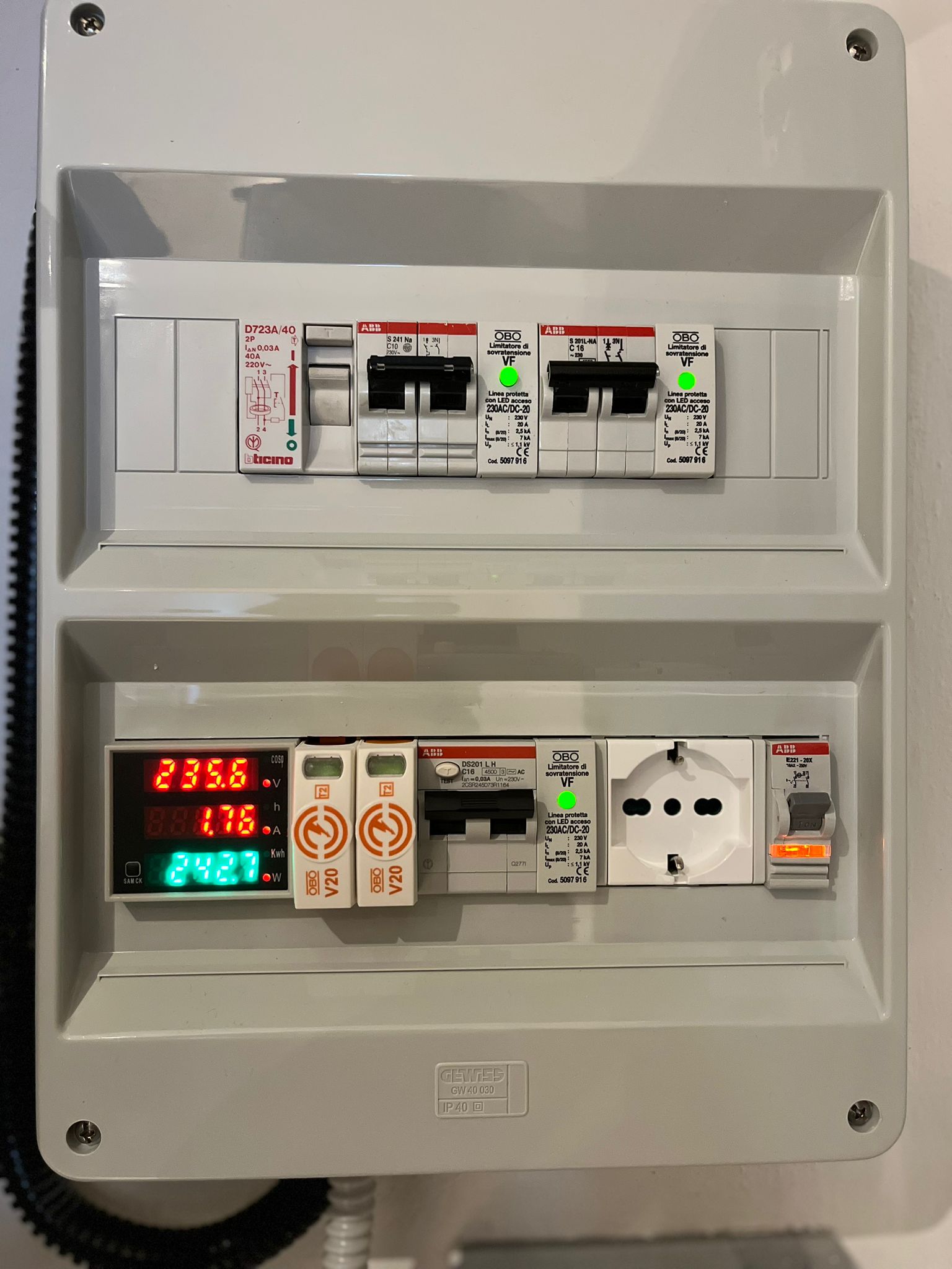

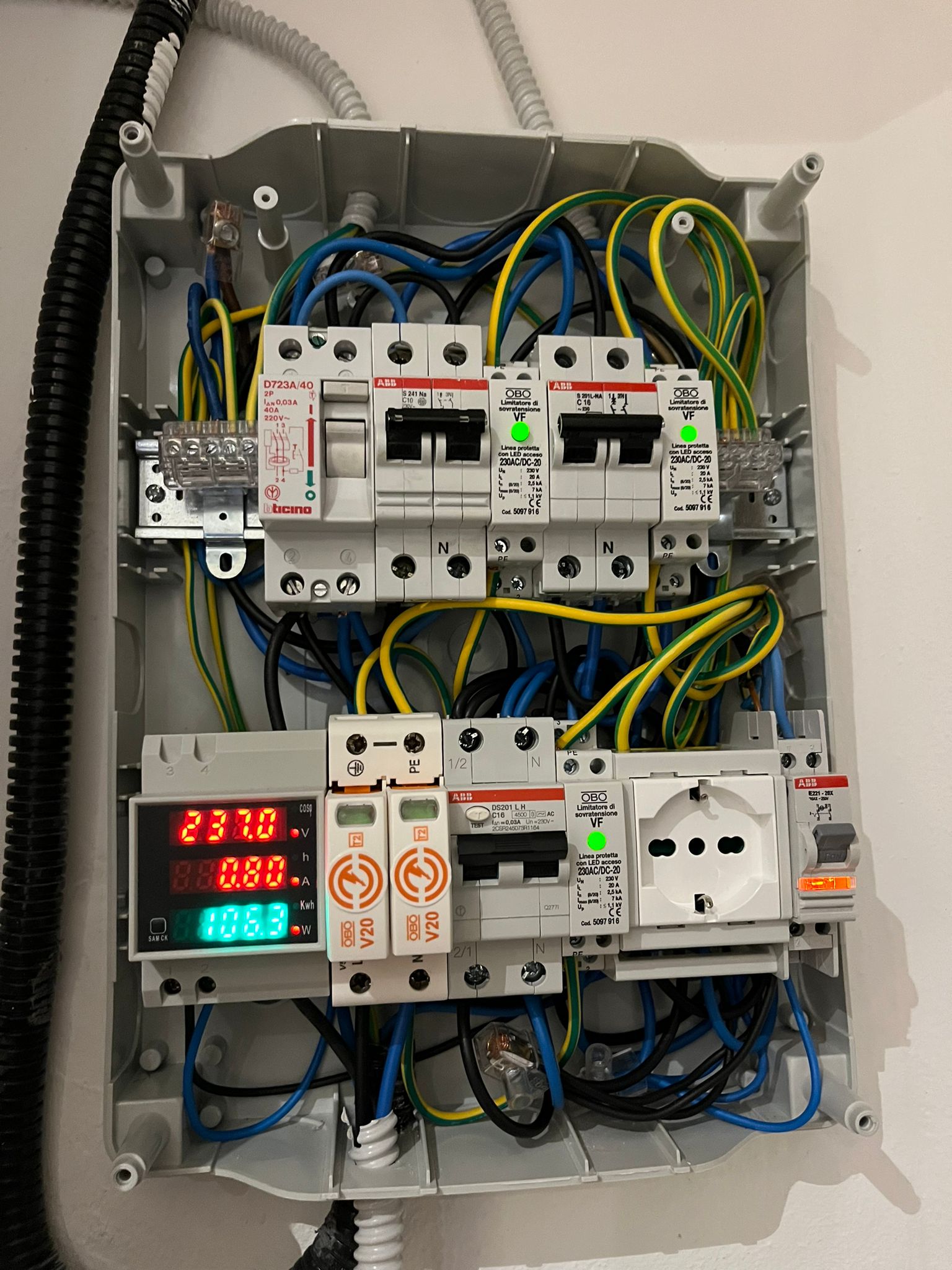

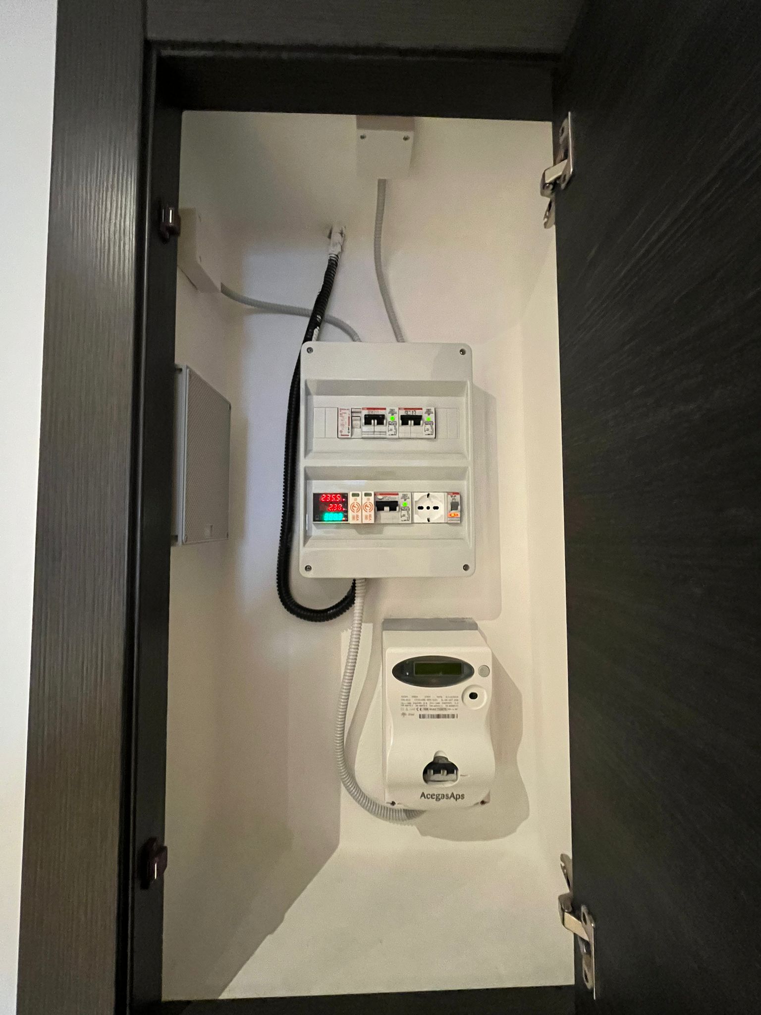

Qui sotto il quadro che mi sono recentemente rifatto (considera che la distrubuzione è in parte ancora con i conduttori rigidi e che l'ingresso riflette il vecchio sistema trifase 120 L-N e 220 L-L per cui ho L-L su tutte le prese e punti luce ...
