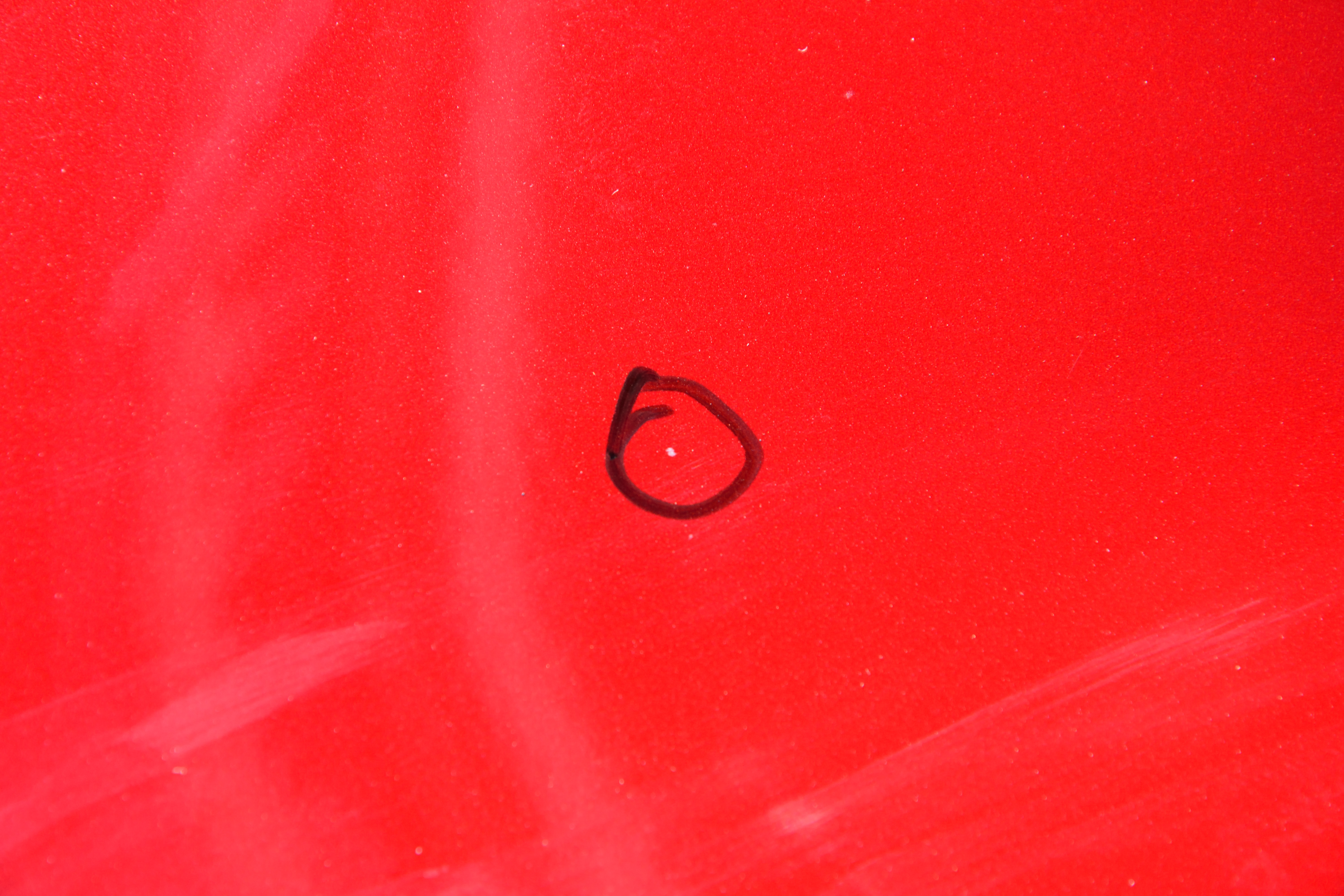

Per fare una fotografia a questi avvallamenti ci vorrebbe una macchina fotografica MACRO poichè sono troppo difficili da mettere a fuoco con una reflex normale...... Vi carico però 2 fotografie: la prima rappresenta i segni sul cofano e sui montanti (circa 50) e la seconda rappresenta la tipologia di rigate sulla portiera e simili sono quelle sul tetto.

Hai provato con un polish? Se sono graffi superficiali vanno via senza problemi, sono tipici nell'uso quotidiano dell'auto, basta guardarti in giro e vedi quante auto immacolate trovi, graffietti di solito vicini agli sportelli, o nelle fiancate, dovuti a sfregamenti di borse e borsette sopratutto delle signore poco accorte che passano e non si curano certo di fare attenzione alla carrozzeria. Se però ti ritrovi bozzi e la carrozzeria ne ha tanti, allora chiedi un incontro con l'ispettore della Casa, sperando che ti ascolti e risolva.
Guardando la prima foto pare una vernice mono-strato e senza trasparente, ma non mi metto sicuramente a sindacare con i professionisti che hai visitato (carrozzieri) guardando una foto che poi io di vernici non so assolutamente nulla. Nella stessa foto si vedono bene degli aloni e parecchie strisciate...l'impressione è che sia una verniciatura incompleta, non finita...
L'ispettore FIAT è un mese che lo aspetto....fanno spallucce.....
E' una vernice tristrato.
Con il polish ho già provato e non viene via niente.
E' venuto via il primo strato della vernice e quindi si vede il fondo chiaro aimè....

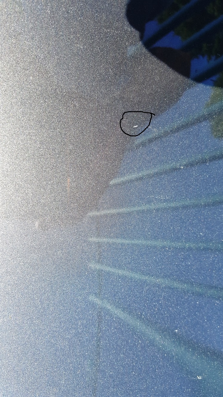

Vi allego le fotografie fatte stamattina ad una Fiat Tipo SW praticamente nuova targata FH......
Ditemi Voi.....

Fiat tipo 1.6 120 cv lounge BIANCA, AUTO COSTRUITA IL 22 FEBBRAIO 2017, IMMATRICOLATA 25 MARZO 2017 E A DISTANZA DI 3 MESI NOTO DELLE IMPURITA' APPARIRE DA SOTTO LA VERNICE CHE POI SALTANO VIA LASCIANDO DEI MICRO PUNTI NERI SENZA VERNICE, PROBLEMA RISCONTRATO SU ENTRAMBI PORTIERE POSTERIORI FIANCHETTI POSTERIORI 1 PORTIERA ANTERIORE 1 PARAFANDO ANTERIORE E NELLA PARTE AL DI SOTTO DELLE PORTIERE PER INTENDERCI LA PARTE BASSA DELLA SCOCCA QUELLA CHE UNA VOLTA SI CATRAMAVA DI NERO, FATTA VISIONARE DA CARROZZIERE FIAT E APERTA SEGNALAZIONE IL 17 GIUGNO 2017 AL NUMERO VERDE, SON IN ATTESA DI UNA RISPOSTA O DI UN ISPETTORE FIAT, MA A ME NON VA DI FAR SMONTARE UNA MACCHINA DI 3 MESI DI VITA PER RIVERNICIARLA O PARZIALE O TOTALE. VOLEVO SAPERE SE ERA POSSIBILE RICHIEDERE LA SOSTITUZIONE DELLA MACCHINA IN BASE AL CODICE DEL CONSUMO:ARTICOLO 130 CODICE DEL CONSUMO. GRAZIE IN ANTICIPO SE MI RISPONDETE
