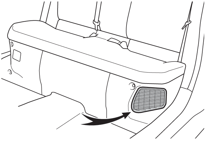

La presa d'aria si trova alla base del divano posteriore dal lato SX ( Lato conducente )
Purtroppo nella 3 serie della Yaris mancava un filtro dietro la griglia. Filtro presente nella serie attuale
In ogni caso il filtro serve a fermare la polvere. La griglia è abbastanza fitta per evitare che i peli possano essere aspirati. Mi aspetto che se portava in giro dei cani a pelo lungo il tappo di peli fosse ben visibile già senza dover smontare la griglia.

Il L.U.M. della Toyota Yaris recita:
"Bocchetta di aspirazione aria della batteria ibrida (batteria di trazione)
Sotto il lato sinistro del sedile posteriore è presente una bocchetta di aspirazione aria che consente il raffreddamento della batteria ibrida (batteria di trazione). Se la bocchetta è ostruita, potrebbe ostacolare il raffreddamento della batteria ibrida (batteria di trazione).
In caso di limitazione dell'ingresso/uscita della batteria ibrida (batteria di trazione), l'autonomia del veicolo con il motore elettrico (motore di trazione) potrebbe risultare ridotta, aumentando i consumi di carburante."
Sicuramente toyota ha fatto bene a non passare la garanzia perchè il danno è stato causato dall'uso improprio. Certo che scrivere che se la bocchetta si ostruisce l'auto consuma più benzina senza ulteriormente mettere in evidenza (in rosso) che senza aerazione la batteria salta, è una mancanza del LUM.

Sulla terza serie mi pare che non ci fosse il filtro in carta ma un conto è la polvere che può essere facilmente aspirata un'altro dei peli.
La griglia di plastica ha feritoie discretamente strette, mi pare improbabile che dei peli riescano a passare senza creare un bel feltro, chiaramente visibile, davanti alla presa d'aria.
