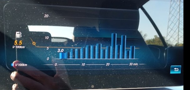

la mia puzzonafta li fa
se ti metti a 130 fissi, riesci a far segnare meno di 5l/100km.
in tangenziale, col traffico scorrevole (quindi a 90-100km/h) ho visto parecchie volte, l'indicatore medio sui 2 minuti, segnare 3l/100km
le due tacche a sinistra, sono in tangenziale, quindi andavo tranquillo.
1700kg
gomme da 245 (dietro) estive (con le invernali mi brucio mezzo litro a 130km/h circa)
