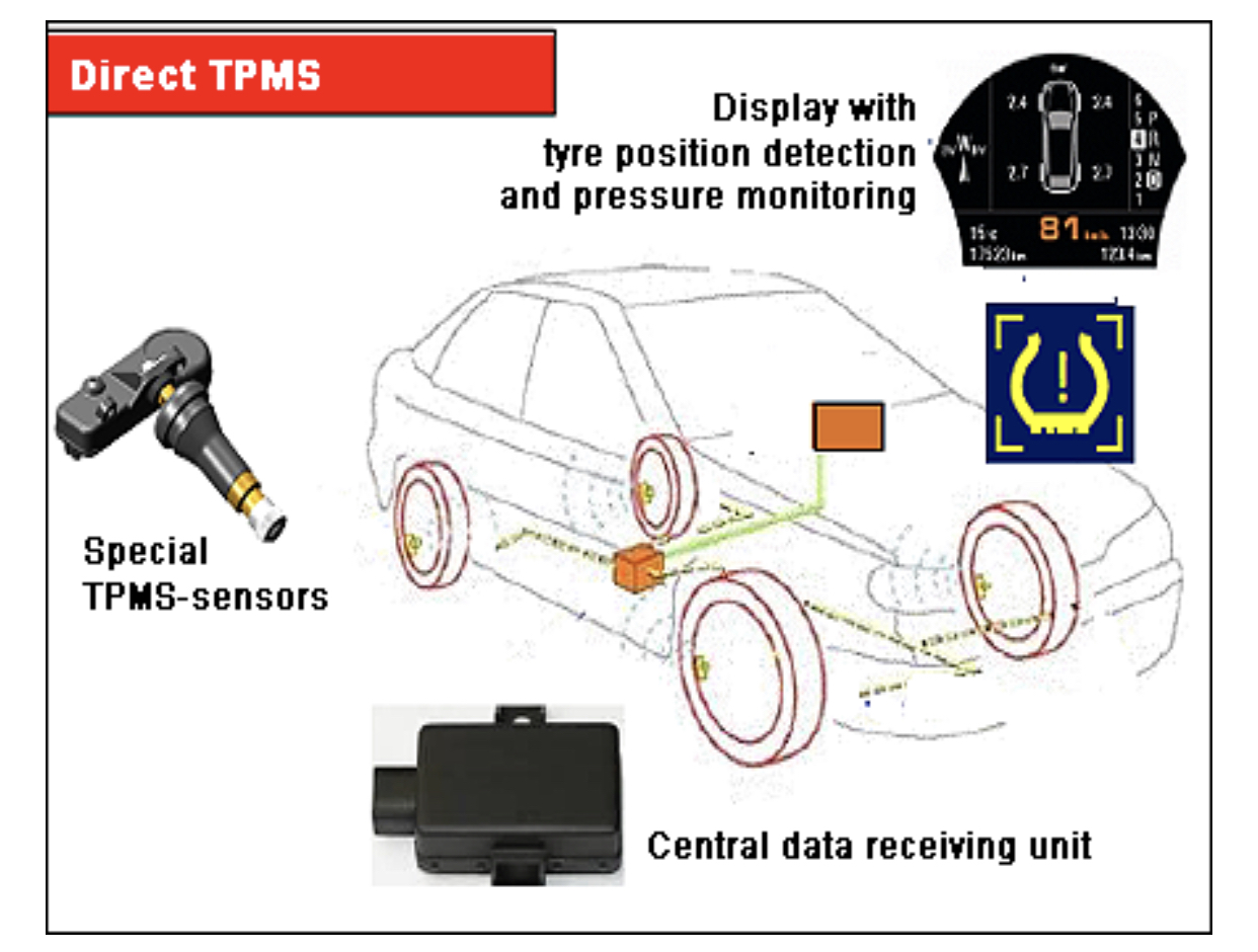

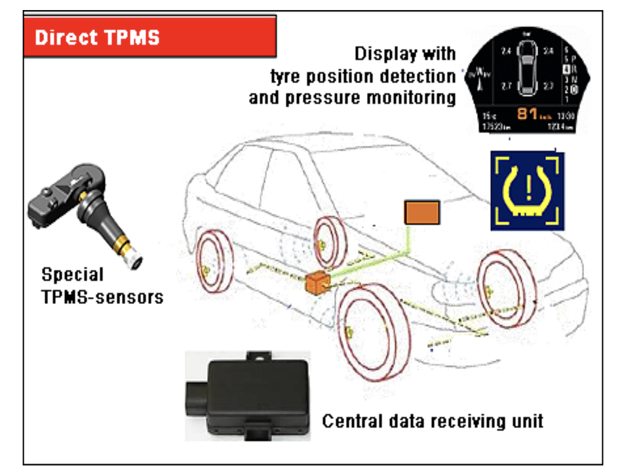

Significa che esistono due tipi di TPMS. Uno “diretto”, considerato il più preciso perché dotato di sensore su ogni ruota che legge la pressione del singolo pneumatico anche a vettura ferma.

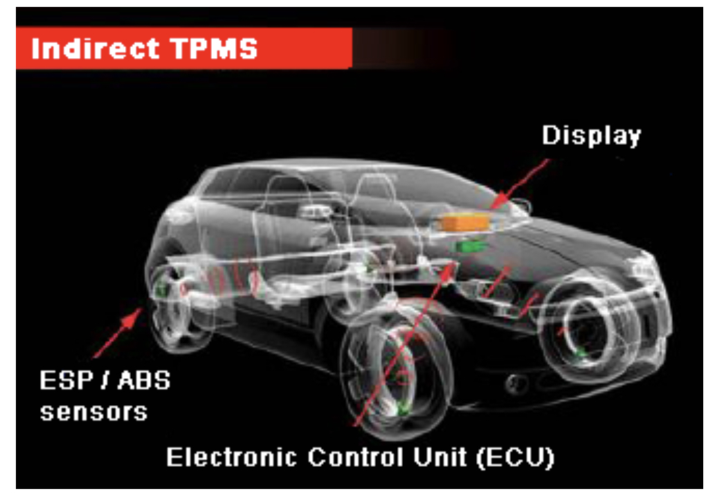

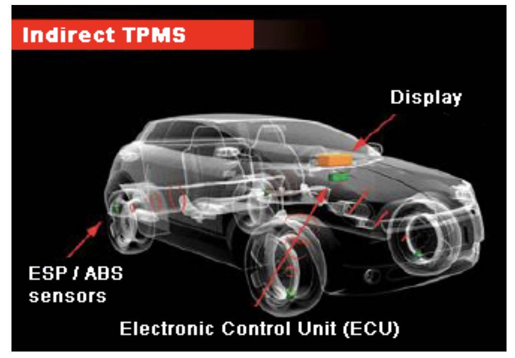

Il secondo “indiretto” perché la pressione viene rilevata da sensori collegati al sistema ESP/ABS solo a vettura in marcia, misurando il numero di rotolamenti. Questo sistema, in caso di perdita di pressione, dà un allarme generico senza dire quale sia lo pneumatico sgonfio.
Sicuramente hai come me, il iTPMS che come dice qui sopra giorgiotoffa77 è un sistema "economico" che montano moltissime auto, questo usa i sensori che possiede l'auto per "altro" come l'abs per capire quando la pressione dei pneumatici cala, insomma non c'e un sistema dedicato, ma di solito è abbastanza affidabile, a me per esempio si e acceso nonostante le gomme sembrassero ok e la pressione poco sotto la media, resettato, si è riacceso il giorno dopo è andando dal gommista ho scoperto che avevo un chiodino nella gomma posteriore
Il punto è che questo sistema legge le variazioni di pressione, ora stai a 2.1 come da libretto, ma lo eri anche prima? avevi misurato la pressione delle gomme? perchè se per esempio prima eri a 2.3 e ora sei sceso a 2.1 e normale che te lo ha segnalato, altrimenti si è trattato di un semplice errore di lettura, resetta e via :)
Vedi l'allegato 15038
Vedi l'allegato 15039

La mia Ford Ka+ ha i 4 sensori, uno su ogni ruota. Obiettivamente avrei preferito il sistema indiretto, è decisamente meno delicato.
Con il TPMS indiretto, in teoria, le variazioni di temperatura non dovrebbero incidere.
Si dovrebbero gonfiare e sgonfiare tutte allo stesso modo.
In effetti, io ho quello indiretto e caldo e freddo non li sente.

non c'e' confronto con il sistema diretto.
e non mi pare delicato.
l'ho dal 2002, su due auto contemporaneamente, e non ho mai avuto nessun problema, cambiando anche le gomme su tutte e due le auto 2 volte all'anno.
l'unico inconveniente era sulle renault, che non bisognava girare i cerchi, perche' i sensori erano abbinati alla posizione della gomma.
una volta mi segnalava una gomma sgonfia e io, come un pirla, a continuare a gonfiarla, e non si spegneva mai la spia.
poi ho controllato i colori sulle valvoline.... e gonfiavo la ruota sbagliata
il gommista mi aveva girato due cerchi al cambio gomme.
inoltre misura anche la temperatura delle gomme, e ti avverte in caso sia troppo alta, oltre ad avere la lettura della pressione sempre corretta
