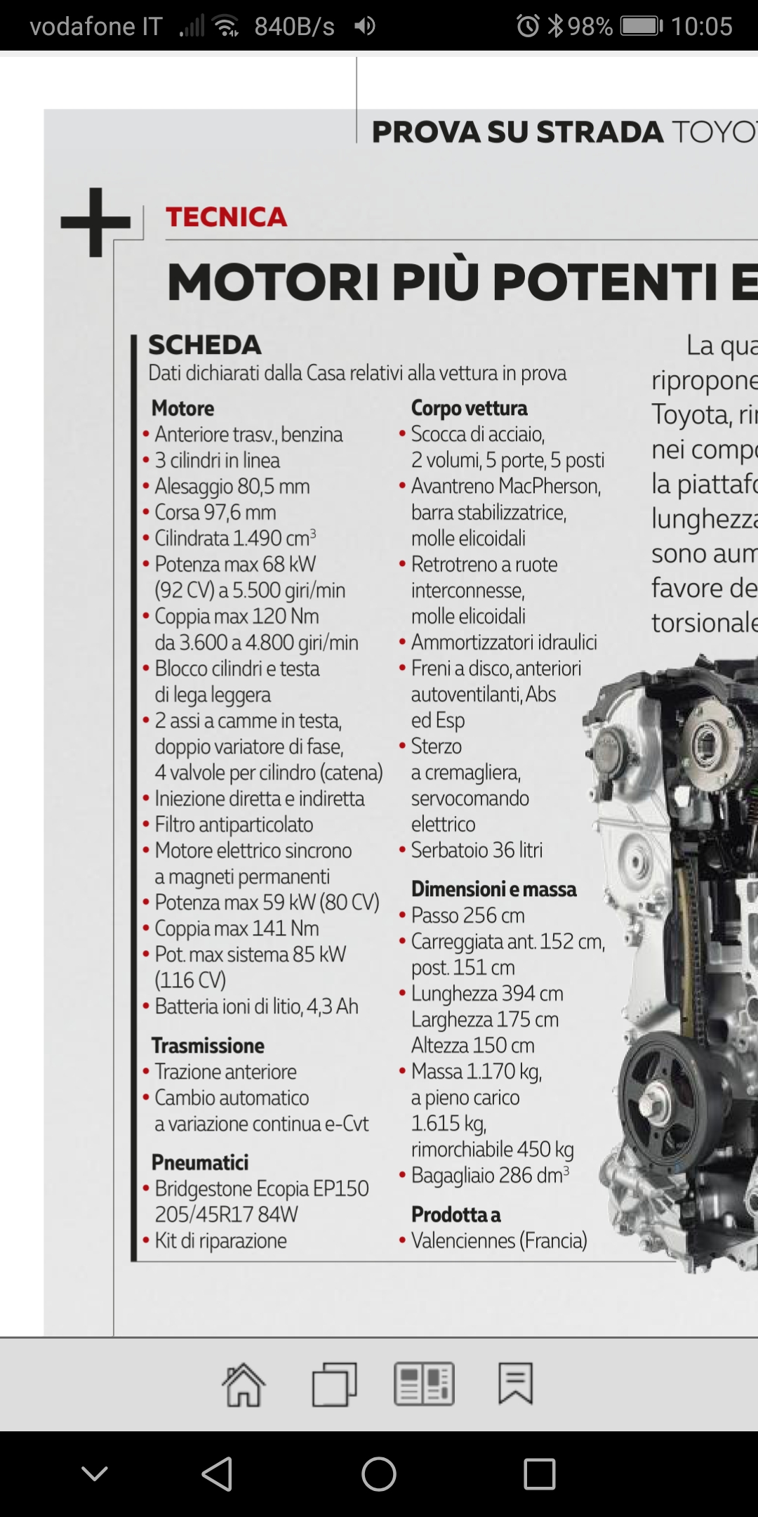

    726,4 KB · Visite: 191
questa non la sapevo ancora... è possibile?

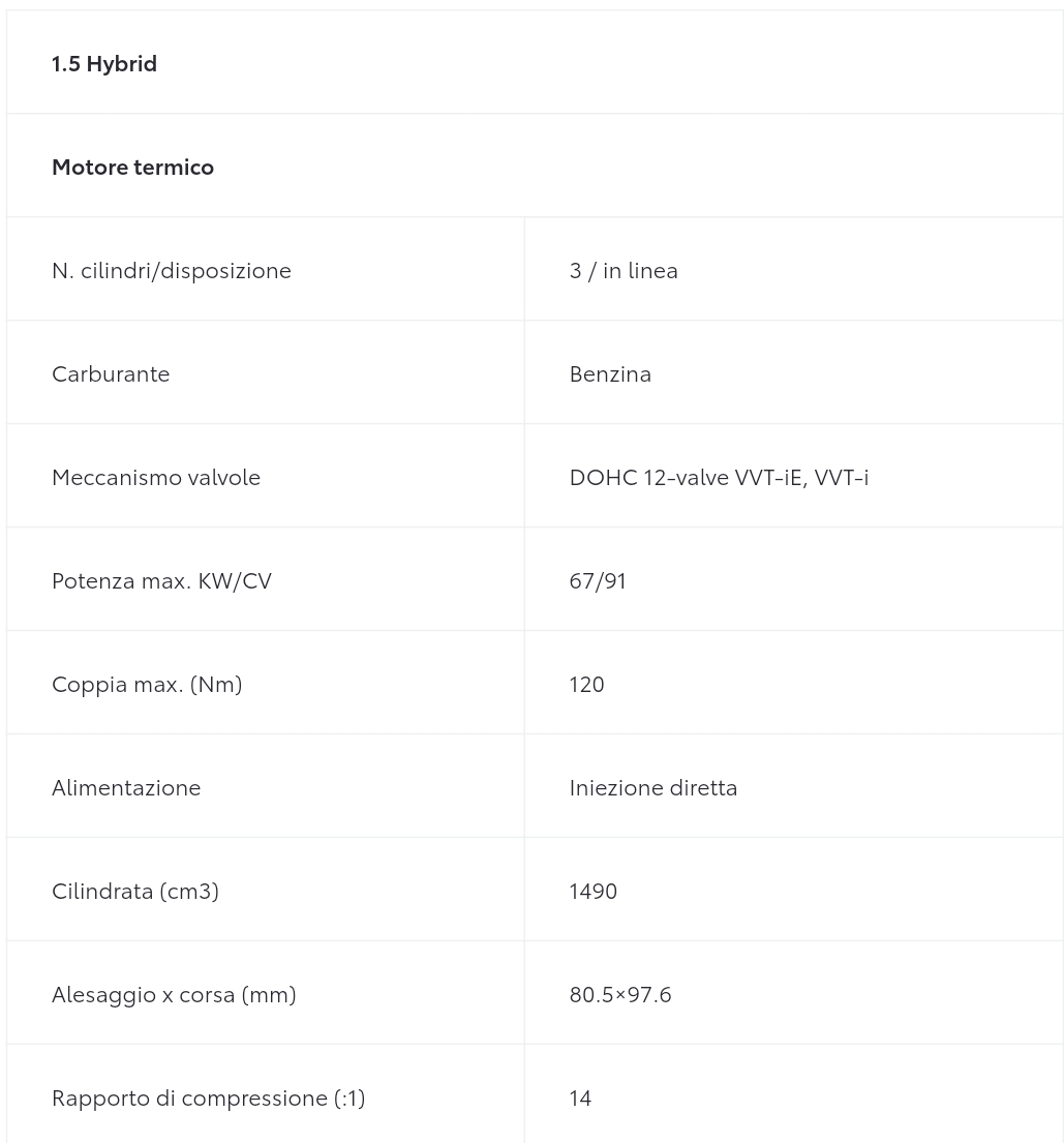

Sì, il 2.0 della Corolla ha questo sistema di iniezione diretta e indiretta. Il 1.5 della Yaris è esattamente lo stesso motore con un cilindro in meno. Ma non poteva essere diversamente: se la Yaris ha il filtro e questo per giunta si intasa, soprattutto se si fanno percorsi cittadini, è ovvio che alla base ci sia un sistema di iniezione diretta della benzina
veramente e' una cosa che ho scritto anche io nei primissimi post riportando anche la pagina della rivista Quattroruote. A sembrava pure corretto perche' il 1.5 della Yaris altro non e' che il 2.0 con un cilindro in meno. Ora sapendo che il 2.0 e' doppia iniezione con GPF ho pensato fosse lo stesso per il motore della Yaris. Tutta via sono stato contraddetto da alcuni dati sui siti ufficiali Toyota e dalla stessa Wikipedia che tratta l'argomento! ora ritorniamo dopo 29 post di nuovo a dire che e' a doppia iniezione. Qualcuno lo puo' chiedere ad un centro assistenza? andando di persona al capo officina lui dovrebbe sapere qualcosa!!
