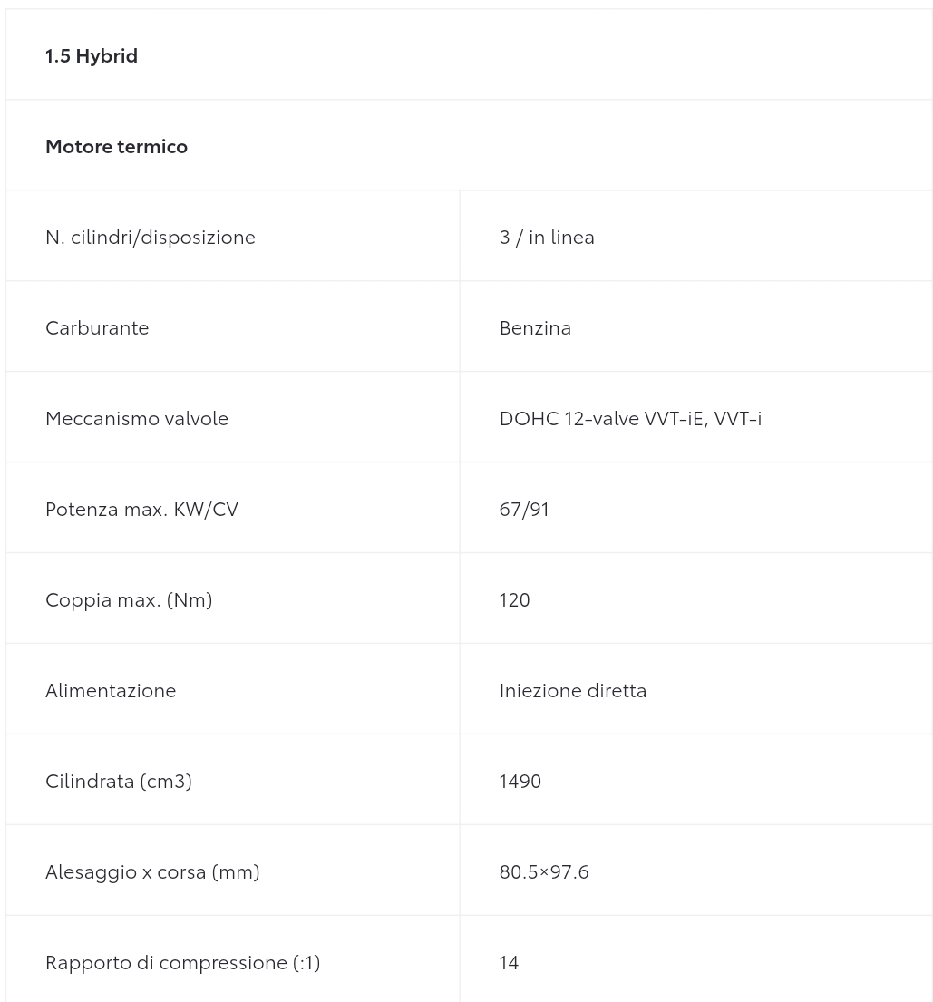

Non vorrei insistere, ma sul sito Toyota si parla di iniezione diretta.
https://www.toyota.it/mondo-toyota/news-eventi/2020/toyota-nuova-yaris

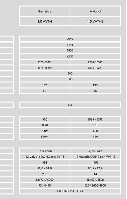

Sulle specifiche tecniche, c’è solo una “E” di differenza.. che non so se possa intendere l’iniezione indiretta. Comunque l’officina mi confermò che era indiretta. Poi non so che dire.

Io invece temo che l'errore sia esattamente lì: se avessero dotato il 1.5 hybrid di iniezione indiretta il problema non si sarebbe posto. Evidentemente, per esigenze di contenimento dei costi hanno dotato entrambe le versioni del medesimo sistema di iniezione. Se mi dite che il 1.5 a benzina venduto in altri Paesi è ad iniezione diretta, è verosimile che lo sia anche la versione ibrida, a maggior ragione se è dotata di Gpf e se questo si intasa
credo che le sigle vvt-i o vvt-ie si riferiscano al sistema di fasatura variabile, dove la "e" indica un controllo dell'albero a camme di aspirazione di tipo elettronico e non già idraulico
