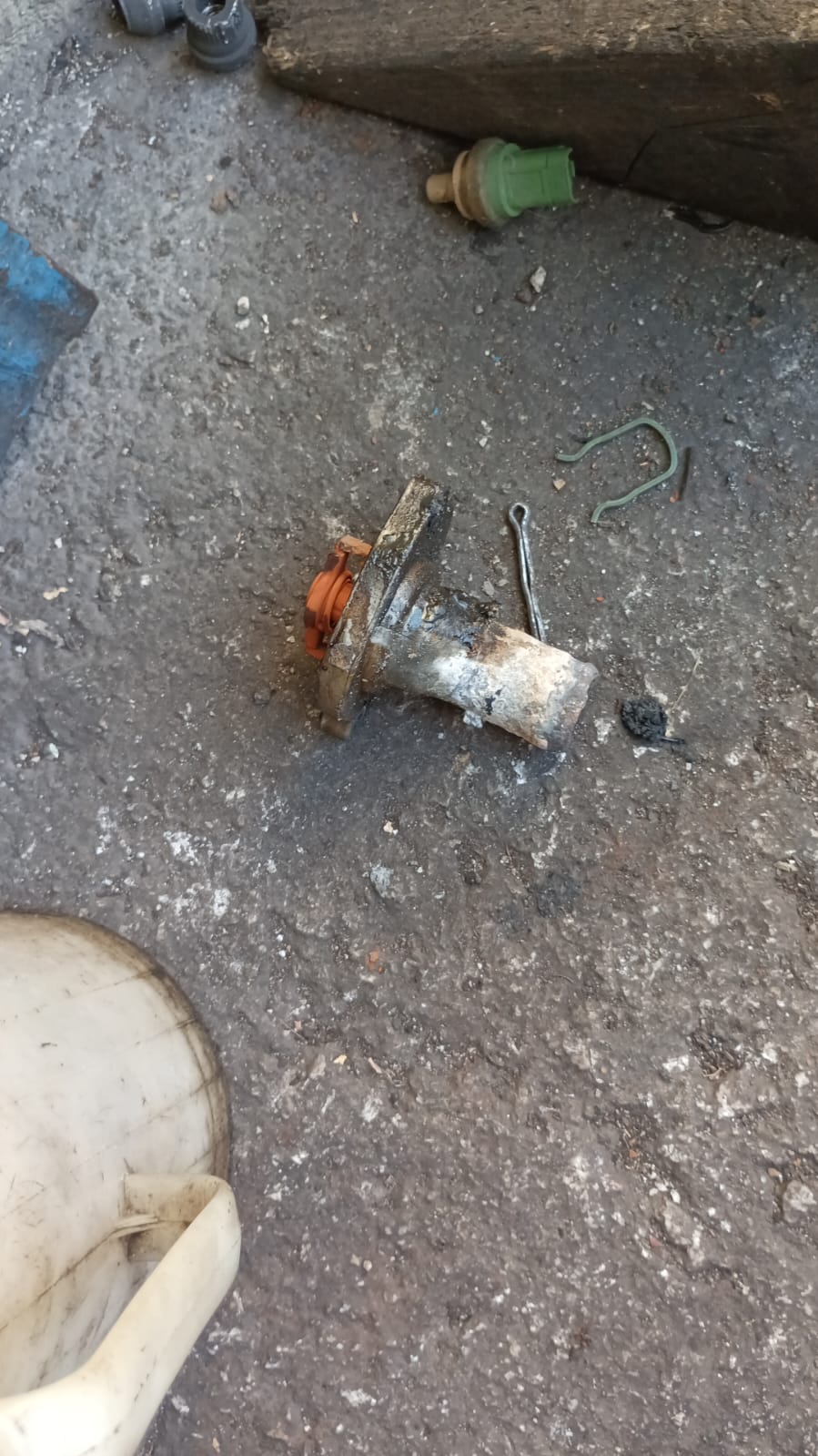

ieri ripreso pandino, come anticipato è stato fatto:
- cambio del termostato (ridotto male, allego foto)
- pulizia del radiatore che effettivamente aveva ruggine
- nuovo liquido di raffreddamento
Totale: 102.50
Oggi provata un centinaio di km col solleone e 40 gradi, presa autostrada, fatte salite, discese e camminato per un centinaio di km
È andata in temperatura in meno tempo rispetto al solito e ci è rimasta tutto il tempo.
Quindi alla fine ci avevo visto giusto e il meccanico ha fatto il lavoro che avrei voluto e potuto fare io.
