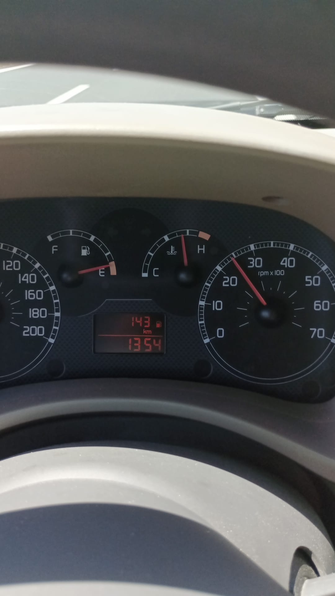

Oggi però l'ho portata a lavare e ho dato una battuta con sapone e acqua a pressione al radiatore per vedere se migliorava qualcosa, ho fatto diversi giri con 30 gradi all'esterno e nessun problema. Ho provato a prendere l'autostrada e dopo 2 minuti la temperatura ha iniziato a salire. Sono uscito dopo due uscite e ho preso la casilina, ho trovato semafori rossi con fila e lavori. è tornata in temperatura e non si è più mossa.
La ventola però è rimasta a palla tutto il tempo.
Invio foto di temperatura in autostrada (in salita) a circa 90-100km/h WhatsApp Image 2024-06-14 at 1.56.48 PM.jpeg
