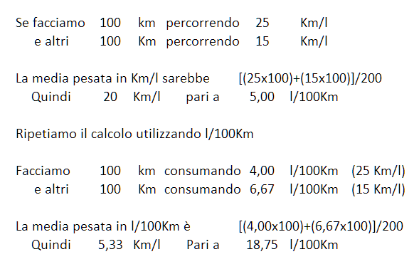

Se ho un po di tempo faccio una simulazione di calcolo di media (pesata) con Km/l e l/100Km e si vedrà che i risultati non sono affatto sovrapponibili

Guarda sto invecchiando e posso anche sbagliare io, ma in questa simulazione i conti sono questi.
Ora i 2 risultati sono diversi, quale è quello giusto ?
Qualora sbagliassi, dove è il mio errore ?
Naturalmente sempre nell'ottica di fare quattro chiacchere da bar tra amici ...
K9m6ofFBdXoZ3NwbPvr5jvkfTQGpm2_GTAwZ7o6EE3EJKCVmTiXYgLLqTFhH9mw0Ui8HV2Ed5k4H3_H4XYhJorOYbOaoRZwjOU9DQ93-UFaIsWD-zFyqIZntwwujGo89PVlS
Semplificandola, per fare i primi 100 Km si consumano 4,00 litri di carburante.
Per fare gli altri 100 Km se ne consumano altri 6,67.
In totale abbiamo consumato 10,67 litri per fare tutti i 200 Km
10,67/2 = 5,33 L/100Km

Fai lo stesso errore che facevo io in passato non puoi fare la somma e la divisione in km/l e poi confrontarle con L/100km le medie pesate ovviamente non hanno corrispondenza. Stiamo provando un auto su strada non sul banco, quello che interessa è la percorrenza in chilometri con un litro di benzina, ovvero quanti chilometri percorre con un litro di benzina. Non dovete fare nessuna somma e divisione basta semplicemente settare in Km/l sul percorso totale e vedrete che la corrispondenza con il consumo L/km sarà identico. A volte le case automobilistiche esprimono il consumo dei veicoli in l/100 km, dichiarando quindi di quanti litri di carburante ha bisogno l’auto per percorrere un tragitto di 100 km. Con questa modalità di misurazione però è più difficile rendersi conto di quale sia realmente l’efficienza del motore della vettura e l’entità e importanza dell’impatto per i consumi di carburante. Per questi motivi è molto utile riuscire a fare un calcolo differente, trasformando il consumo dichiarato dalla Casa automobilistica espresso in l/100 km per sapere invece lo stesso ma in km/l. Con quest’altra unità di misura sarà subito chiaro il numero di km percorsi dall’auto consumando un litro di benzina. Per avere quindi quest’altra informazione, è necessario effettuare il calcolo matematico espresso nel rapporto iniziale, ottenendo così il consumo per ogni km di percorrenza. Basta quindi dividere i 100 km per il numero di litri necessari.
