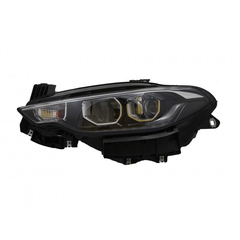

Se invece è anche un fattore estetico allora, bisogna verificarne la compatibilità. In allegato un faro della Marelli.
    42 KB · Visite: 565
