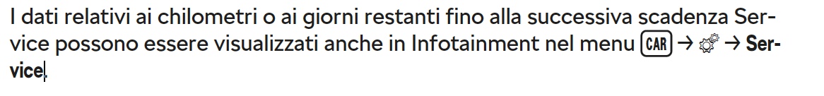

Premi il tasto CAR scorri finchè non trovi l'icona con INGRANAGGI e poi la voce SERVICE (icona con chiave)
Argh, la mia ha un software più vecchio e non ho il tasto car :(

Dovresti avere sul maxidot una schermata con qualcosa di simile a "reset indicatore" (scusa non ricordo la frase esatta) che, in realtà, non resetta ma ti indica i km ed i giorni mancanti al tagliando.

Ho trovato: "stato vettura" e mostra tutto.
