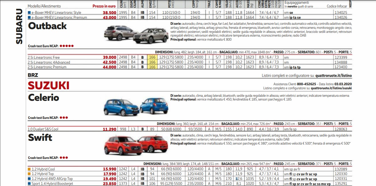

Per i più nostalgici, dei bei prezzi andati che non ritorneranno più, un listino del 2020, modello My2017, pre restyling. Colore di serie, rosso pastello.
    270,2 KB · Visite: 122
