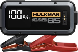

Tra i migliori dispositivi ci sono quelli della Noco e della Hulkman.
Entrambe sono aziende con base, progettazione e sviluppo negli Stati Uniti, anche se la produzione avviene in Cina (tanto per cambiare).
Attualmente possiedo un Hulkman Alpha 65 da 12000mAh e con una corrente di picco di 1200A (niente male).
Funziona anche come power bank (come praticamente tutti i moderni e compatti avviatori di emergenza). Dispone altresì di due led di emergenza con tre modalità: torcia, strobo, SOS.
Può essere riposto in una rigida, solidissima ed elegante custodia (opzionale).
Non lo carico da quasi un anno, dal giorno del suo acquisto (non l'ho mai usato fino ad ora). L'azienda dichiara che l'avviatore può mantenere la sua efficacia fino a 18 mesi senza bisogno di alcuna ricarica.
