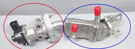

In questi giorni l'ho lasciata dal meccanico che, per fortuna, ha diagnosticato il problema nel radiatore dell'EGR come ipotizzavo dopo le discussioni qui con voi.
Dopo aver ispezionato l'EGR (che non aveva segni di corrosione o malfunzionamenti) e lo scarico (era rimasto un po' di refrigerante dalla perdita) ha sostituito soltanto quello; ho fatto qualche chilometro "di test" e in effetti non c'è più il fumo bianco.
Totale spesa 250€, di cui 200 di radiatore che ha dovuto ordinare alla Suzuki.
Spero che non lo rifaccia più e che appunto il mio rientri nei casi "statisticamente sfortunati", (anche il meccanico mi ha detto che gli sono capitati altri casi anche di altre case).

Più nello specifico, sulla Swift (ma mi viene da dire sul K12C, a questo punto, quindi potrebbe essere lo stesso anche su Ignis, Baleno etc. che montano lo stesso motore) il complesso valvola+radiatore è quello in foto (presa in rete; cerchiata in rosso la valvola, blu il radiatore) ed è in posizione frontale, pienamente visibile quando si apre il cofano motore.

In effetti anch'io pensavo la stessa cosa, in particolare che fosse pressoché esclusiva dei turbodiesel soprattutto per limitare gli ossidi di azoto; a quanto pare invece le mettono anche sui benzina aspirati.
Probabilmente sono più note per essere su quei motori a casa dei problemi di incrostazione/blocco per la della maggior fuliggine.
Comunque credo che anche sui benzina l'effetto sia lo stesso, ovvero per recuperare qualcosina in termini di "pulizia" dei gas di scarico sacrificano prestazioni con un componente che, in ogni caso, è prono a danneggiarsi.
