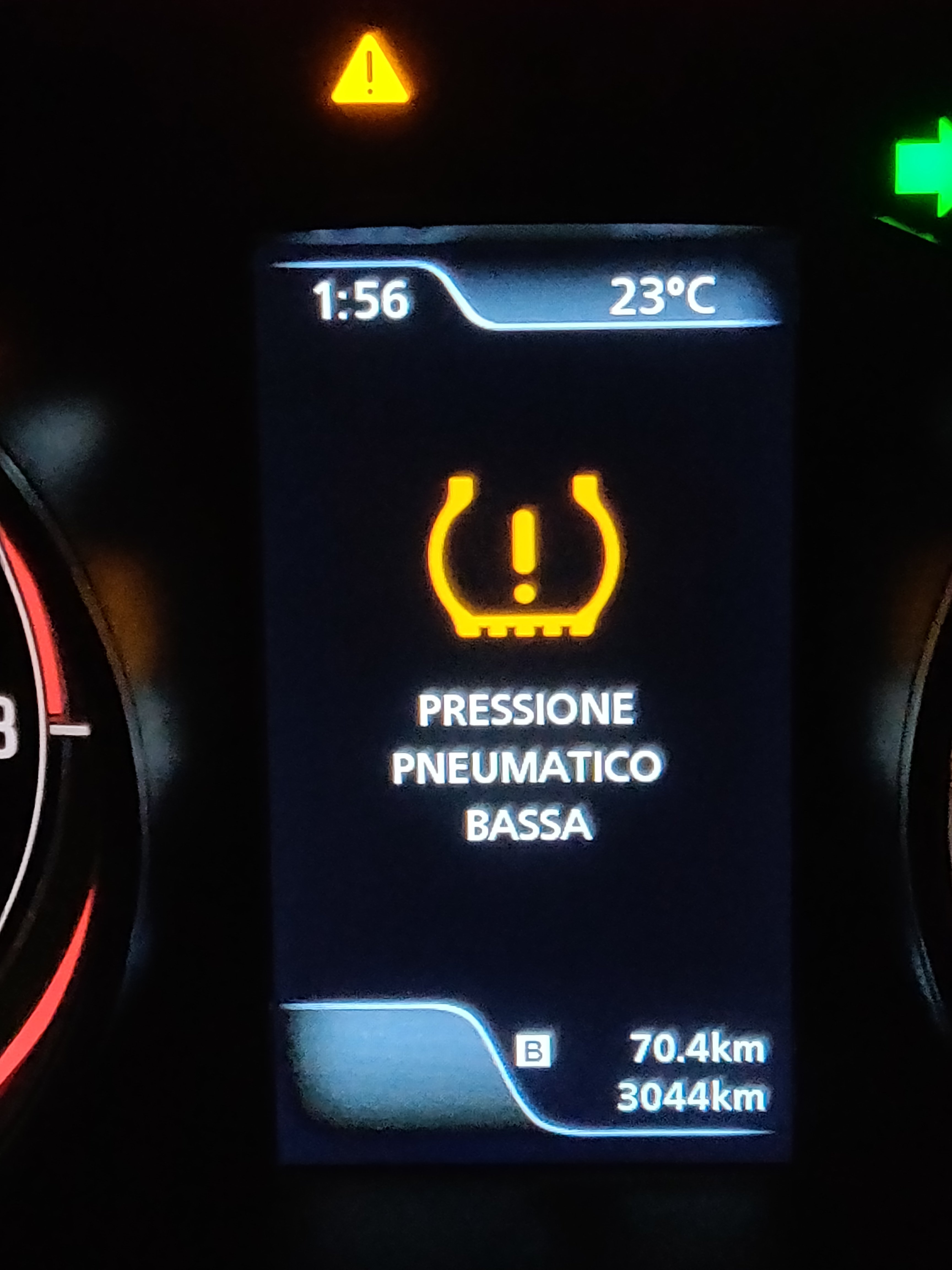

Ragazzi un'informazione
Da un paio di giorni sto notando che l'auto mi dà ad una ruota di essere con pressione bassa. La differenza con l'altra non era così differente e allora mi è sorto un dubbio. Ho aumentato la pressione dello pneumatico ma continua a dire che la pressione è bassa rispetto alle altre (quando in realtà è più alta). Vi è mai capitato? Grazie in anticipo

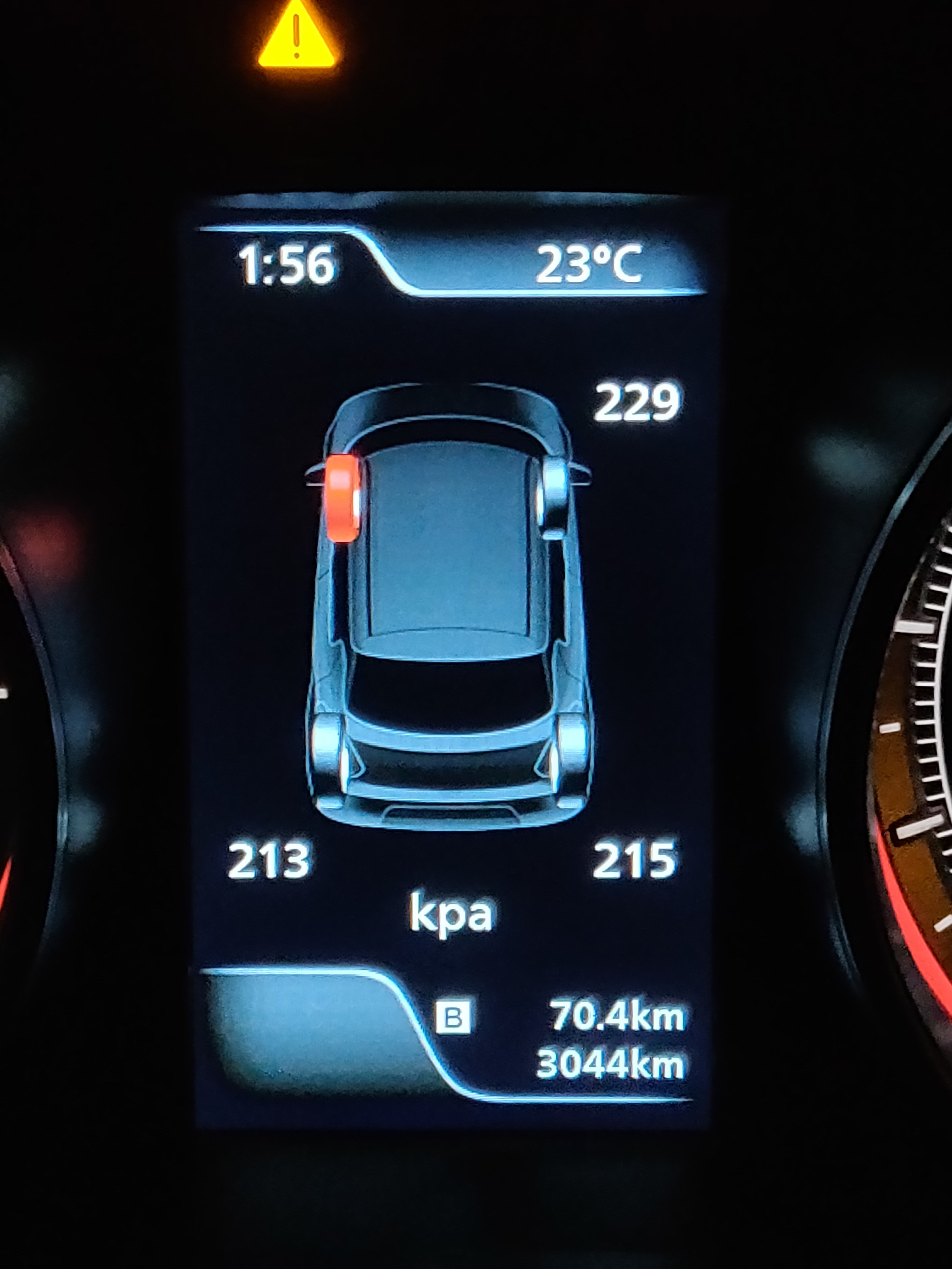

Allora, da quando ho comprato l auto non ho mai toccato la pressione delle ruote. L altro ieri guidando mi ha dato questa avvertenza, che comunque blocca lo schermo e non ti fa vedere altro. Le pressioni delle due ruote anteriori erano a circa 217 quella di sinistra e 225 quelle di destra. Dall altro ieri quella di sinistra mi dice che la pressione dello pneumatico è troppo bassa( che mi sembra anche un po' strana come cosa visto che quelle posteriori stanno a 210 entrambe). Allora ieri ho gonfiato quella di sinistra, addirittura facendola arrivare a 240, ma la spia di bassa pressione rimaneva lo stesso(ovviamente poi l ho fatta scendere a 225 circa era solo una prova).
Quindi penso che abbia qualche problema il sensore. Se avete qualche consiglio sarebbe ben accetto perché ho il concessionario un po' lontano e mi toccherebbe fare un ora di viaggio. Grazie.
    838,4 KB · Visite: 341
Prova a cambiare modalità sul computer di bordo. La metti su comfort se sei su standard o viceversa e poi la rimetterai come preferisci. Gente che ha la Vitara dice che è una specie di reset. Tentare non nuoce
Comunque la macchina è nuova quindi un giro in assistenza io lo farei a prescindere
Ciao Salva1995!
Azzerare l'errore con un OBD significa collegare uno scanner diagnostico per auto alla presa OBD e resettare tutti gli errori rilevati.
In alternativa basta un'interfaccia OBD da collegare tramite WiFi o bluetooth allo smartphone e poi attraverso un app azzerare gli eventuali errori.
Anche io ti consiglio di passare in modalità comfort e di restarci (display informazioni in modalità di impostazione - TPMS - modalità).
Potrai optare per la modalità carico in caso di guida a pieno carico.
Con carico normale le ruote anteriori devono avere una pressione di 2.5 bar e 2.2 bar quelle posteriori.

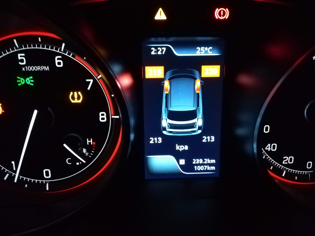

Anche io ho avuto lo stesso problema proprio qualche giorno fa (spia TPMS accesa). Ho provveduto a gonfiare le 4 ruote ai livelli consigliati. Ho usato un compressore digitale portatile che ti permette di gonfiare le ruote alla pressione desiderata (con scarso margine di errore).
Come puoi vedere dalle foto fatte prima e dopo aver gonfiato gli pneumatici, la spia si è spenta.
