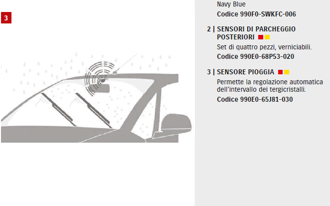

Che io sappia i sensori pioggia sono sempre posizionati dietro il parabrezza. Quella che ho visto, essendo una Swift di un mercato diverso da quello italiano, forse aveva sulla plancia anche il sensore temperatura interna.

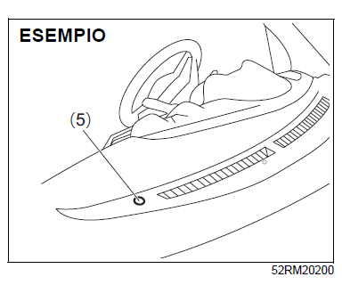

Ma non esiste, in particolare sulla Top, un altro sensore sulla parte superiore della plancia in posizione grossomodo asimmetrica a quello di irraggiamento (11)?
Sì, ed è quello che la Suzuki definisce sensore luce (serve per l'accensione automatica dei fari). Vedi foto...
MI sono spiegato male: sulla parte opposta della griglia sotto il parabrezza, praticamente simmetrico a quello che indichi, non ce n'è un altro?

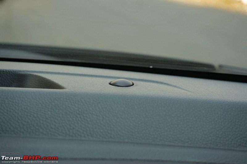

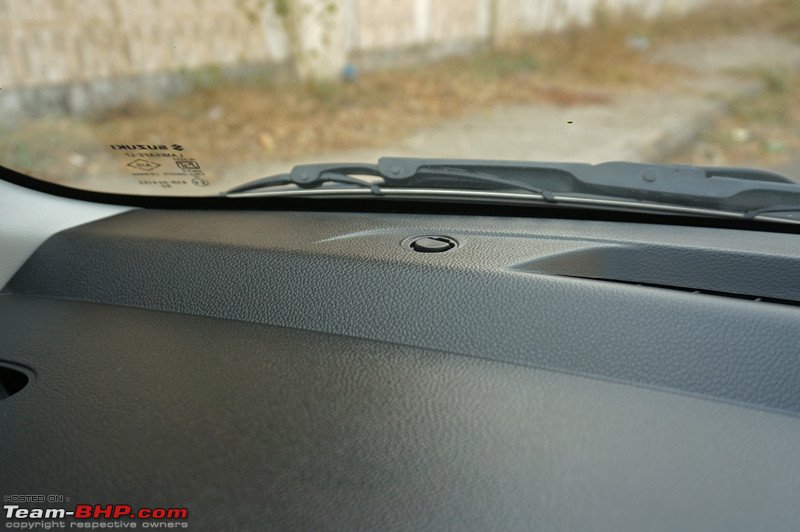

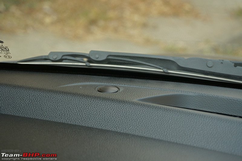

Quelle sotto sono foto tratte da una Swift per un mercato diverso da quello italiano (con guida a destra) e vengono descritte come segue:
1) Neatly integrated solar sensor (for the climate control) sits on the right side of the dashboard
2) Light sensor (for the auto-headlamps) is located on the left
3) lower variants don't get automatic headlamps and therefore, have an ugly plastic filler in place of the light sensor
Premesso che essendo diverso il mercato potrebbero esserci delle differenze con le nostre Swift, a mio parere è errata la spiegazione del terzo punto: le versioni minori mancano del clima automatico, pertanto non hanno bisogno del sensore di temperatura interna. Tuttavia tutte, anche la easy qui da noi, hanno l'accensione automatica dei fari quindi presumo che l'unico che hanno sulla plancia sia il sensore crepuscolare.

scusa ma (11) a cosa serve ? Io avevo capito che uno era per le luci automatiche e l’altro era sensore pioggia. Poi c’è quello vicino al pulsante accensione per temperatura interna. Il sensore temperatura esterna sarà fuori da qualche parte
Secondo quello che dice il manuale serve per gli automatismi del clima, ovvero a regolare temperatura e flussi dell'aria in base alla temperatura che rileva.
