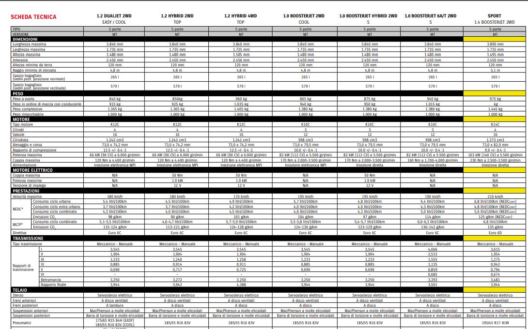

Dato che siamo in un forum Suzuki, indico quanto riportava nel 2018 la scheda tecnica di Swift per my2017:
Suzuki Swift 1.2 Hybrid, cc 1242, cv 90
2WD velocità km/h 180, consumi WLTP 4,6-4,7 l/100 Km, peso 850
4WD velocità km/h 170, consumi WLTP 5,7-5,9 l/100 Km, peso 960
Suzuki Swift 1.0 Boosterjet, cc 998, cv 112
2WD velocità km/h 195, consumi WLTP 5,5-5,8 l/100 Km, peso 865
2WD 6 A/T velocità km/h 190, consumi WLTP 6,0-6,3 l/100 Km, peso 940
In quella scheda non sono riportati le accelerazioni 0-100. Sono altrove e ricordo esclusivamente quella della 1,2 90cv Hybrid (11,9 sec.), ma anche senza rileggere le altre potrei scommettere su quale spunta tempi migliori.
La leggerezza è l'elemento base per ottenere migliori consumi e prestazioni migliori E' uno dei principali motivi per cui ho scelto Swift.

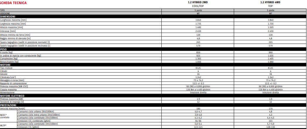

Dato che siamo in un forum Suzuki, riporto quanto riportava nel 2018 la scheda tecnica di Swift per my2017:
La scheda tecnica del vecchio catalogo.
    119,1 KB · Visite: 168

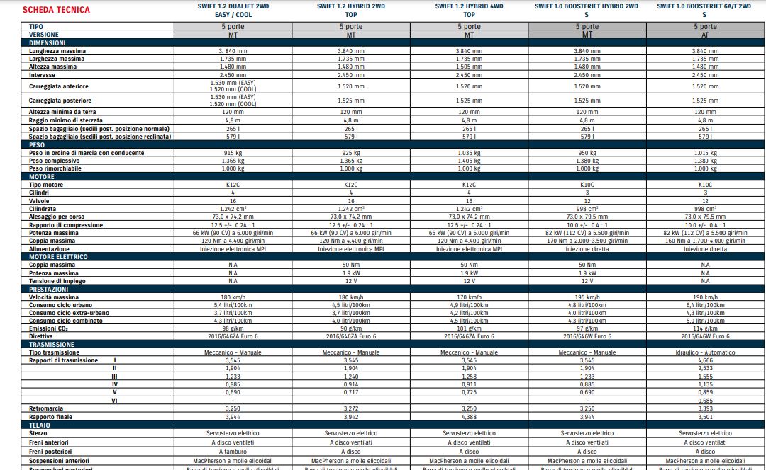

Però penso che a parità di motorizzazione, il passaggio da euro 6c a euro 6 d-temp, possa vere influito sui consumi medi dichiarati, nel senso che essendo man mano più severi sono diventati sempre più vicini alla realtà. Infatti poi per la Swift, si è reso necessario cambiare qualcosa, per arrivare al euro 6 d pieno, tipo batteria più potente, minor potenza e cilindrata ad es. Quanto al cambio automatico, il discorso non vale per la Swift e penso che non valga per tutte le auto piccole, dove un cambio del genere aumenta il peso e con esso i consumi, cosa che su auto già grandi e pesanti penso influisca di meno, anche perché di norma saranno montati (come dici tu) cambi automatici molto più sofisticati ed efficienti. In allegato la scheda della Swift del 2017, senza il ciclo WLTP. Resta da capire quanto siano diventati, oltre che efficienti, affidabili, questi nuovi cambi, ma soprattutto se la cura che va riservata per mantenerli tali, è diventata ancor più costosa.
    207,7 KB · Visite: 162
