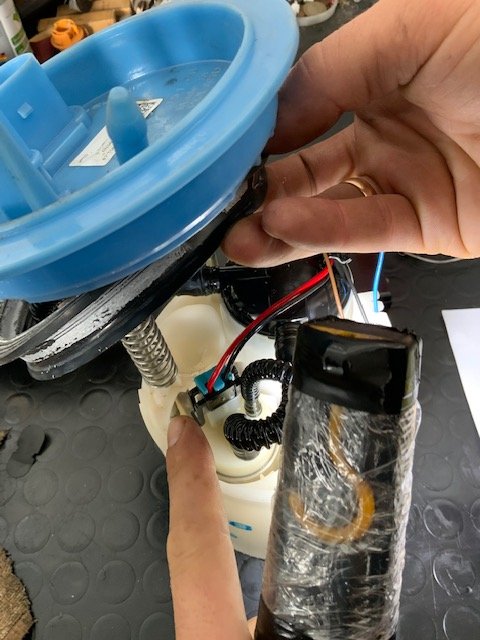

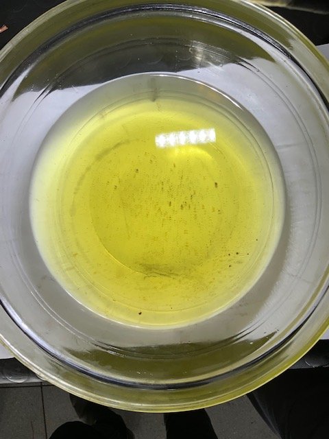

Ciao a tutti, vorrei condividere con voi questo problema nella speranza che almeno qualcun'altro tra voi ne sia uscito indenne.
- Ho una Golf 7 di fine 2019, 1.5 turbo benzina con 27.000 km ed estensione garanzia
- La scorsa settimana ero in autostrada ed improvvisamente si accende la spia EPC con avviso di non superare i 4000 giri/min e di conseguenza l'auto perde potenza autonomamente.(non supera più i 100 km/h)
-chiamo il servizio VW che mi consiglia di chiamare il carroattrezzi e quindi l'auto arriva in un'officina ufficale VW
-Mi rassicurano sul fatto che l'auto fosse garanzia ed iniziano i vari controlli previsti dai loro protoccoli.
-Dopo circa una settimana di check vari, che non portano a nulla, l'officina mi dice che avrebbe richiesto direttamente alla casa madre info su come procedere ulteriormente e, nel giro di 24h, arriva la diagnosi: pompa del carburante da sostituire a causa delle impurità trovate nel carburante -e soprattutto filtro- che hanno compromesso il funzionamento dell'auto.
- mi mostrano una bacinella con il carburante sporco (?!) ed il filtro che -non essendo pulibile/sostituibile- richiederà quindi la sostituzione per intero della pompa...a mie spese.
Mi e soprattutto Vi chiedo: è possibile che un'auto di 2 anni, in garanzia con soli 27.000 Km possa avere di questi problemi? VW come può non prendere in considerazione il fatto che il proprio filtro forse non sia adeguato ad assolvere il compito per il quale è stato progettato?

mi dispiace per l'accaduto.
Di che tipo di impurita' parliamo?
perche' in questo periodo si parla molto di cloro nella benzina , non so' se hai avuto modo di andare nelle discussioni della room Toyota...
che tipo di sporco? Morchia, qualcosa di visibile? Adesso si è diffusa questa moda di fare il filtro in corpo unico con la pompa, così bisogna buttare via tutto...
non avrei sentito dire che ti fa rimanere a piedi, il motore va normalmente ma i danni si vedono dopo un pò di tempo, non mi sembra questo il caso...
La mia Golf è a benzina, questo è quello che hanno trovato e la situazione filtro...che trovo assurdo che 1 non filtri a sufficienza, 2 non sia ripulibile ma si debba buttare tutto.
NOTE
In aggiornamento rispetto a quanto scritto sopra si è aggiunta la sostituzione di tutti e 4 gli iniettori.
L'officina VW Non ha dichiarato che tipo di impurità fosse (per farla testare in un laboratorio accreditato -dicono- avrei dovuto pagare altri 300-400€).
