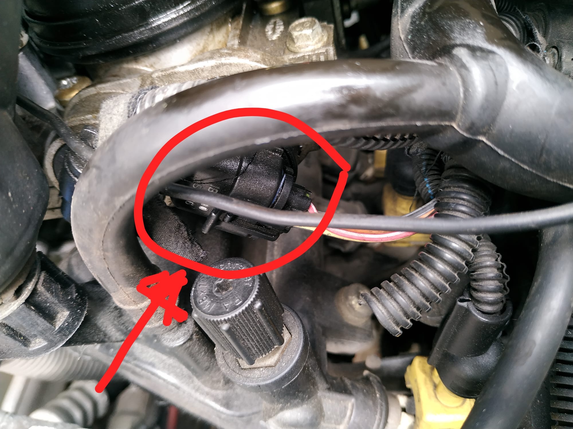

Auto recuperata. Il meccanico mi ha detto che appena provava a collegare lo spinotto, di cui ho fatto una foto, il minimo si settava a 2000rpm, dunque l'ha lasciato staccato.

Lo spinotto mi pare sia il potenziamento, ma non ne sono sicuro.
Il meccanico mi ha detto di dover sostituire anche il sensore dei giri oltre al corpo farfallato.
E se fosse invece solo questo "spinotto" il problema?
