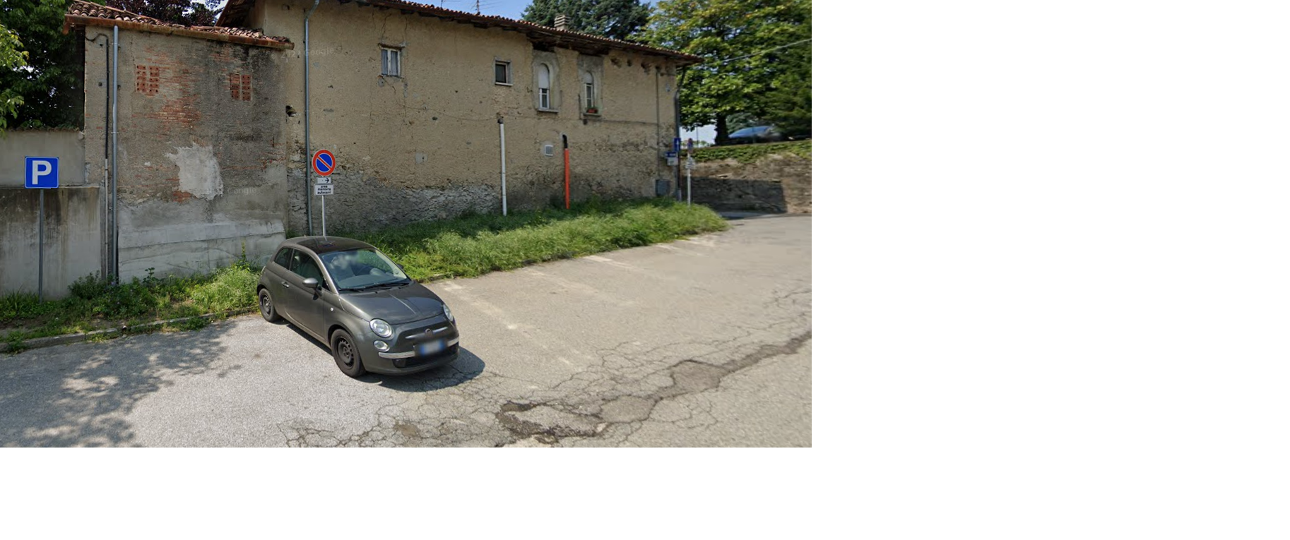

troppo incuriosito da questa località che a questo punto non mancherò di andare a visitare sono andato su google maps e ecco la foto di prima dei lavori
Vedi l'allegato 23811
vediamo se cosi risolviamo l'arcano
Ah adesso ho capito, si sta sottilizzando sul fatto che il pannello integrativo sia posto in mezzo al divieto di sosta invece che all’inizio. Invece a me pare strano che gli automezzi in manovra possano passare sopra le zebre. Non dovrebbe essere vietato a qualunque mezzo passarci sopra?

mi sembra di capire che fosse quello il discorso, ma dalla foto mi sembra di capire anche che con la segnaletica orizzontale hanno allargato la zona rispetto a com'era in precedenza, mentre la segnaletica verticale è rimasta quella che c'era prima nello stesso punto.
adesso ho capito il contendere.
hanno ridisegnato le righe di divieto, senza spostare il cartello.
da normale automobilista, non ci posteggerei.
ma, se ci avessi preso una multa, e avessi tempo da perdere, farei ricorso.
il cartello dice che c'e' il divieto dal cartello verso dx. quindi, alla sinistra, si dovrebbe poter parcheggiare, anche se le righe in terra non corrispondono, perche' la segnaletica verticale, ha la priorita' su quella orizzontale, se sono discordi.
Si, il pannello integrativo con la freccia è non solo inutile ma anche sbagliato. Quel pannello deve essere posizionato ruotato di 90 gradi, e serve per indicare da dove inizia o termina l'obbligo, divieto la preiscrizione.
In molte strade è impropriamente usato con questo orientamento.
Nel secondo pannello integrativo c'è scritto Area Manovra Autocarri
la freccia e' in giu' o in su, quando il cartello e' girato di 90°, cioe' perpendicolare alla strada.
in questo caso, e' girato parallelo, e mettere la freccia in giu', o in su, non avrebbe nessun significato. si mette quella a dx o sx, ad indicare il lato di validita'.
La verticale prevale sulla orizzontale; a destra del cartello entrambe le segnaletiche concordano.
A sx, tecnicamente, non c'è segnaletica orizzontale quindi vince l'orizzonte ...
Non c'è nessuna contraddizione ossia, a sx, non c'è una segnaletica verticale in contrasto con la orizzontale

Per me la segnaletica integrativa (quelle delle frecce) è messa al contrario, giusta l'altra.
no, c'e' una imprecisione. il cartello dice che non puoi parcheggiare da li' a destra.
quindi alla sua sinistra si potrebbe.
la vernice invece dice che non si puo' anche alla sua sinistra, per qualche metro.
per essere corretti, avrebbero dovuto spostare il palo, assieme alle righe per terra (o levarlo del tutto).
se non ci fosse stato il cartello, era un divieto.
ma siccome c'e', e specifica bene dove comincia il divieto di sosta, la segnaletica orizzontale non e' compatibile con la verticale, quindi va ignorata :)
Il motivo del “contendere” è che quel cartello (freccia a dx) indica la fine della prescrizione
Ora se posto longitudinalmente nella direzione di marcia è chiaro il significato
Messo perpendicolarmente ai posteggi a me pare che perda un po’ senso iniziò-fine (inizio da sx o da dx?) ed è molto più comprensibile divieto verso dx o verso sx in base alla freccia
e il 99,9% lo interpreta giusto.
che indichi che "finisce" o che "inizi", dipende solo da che lato in cui arriva chi lo guarda.
se arrivi da destra, e' la fine, se arrivi da sinistra, e' l'inizio :D
l'unica cosa che serve capire, e' da che lato c'e' il divieto, ed e' chiaramente indicato dalla freccia, e che il cartello non concorda con le righe per terra
