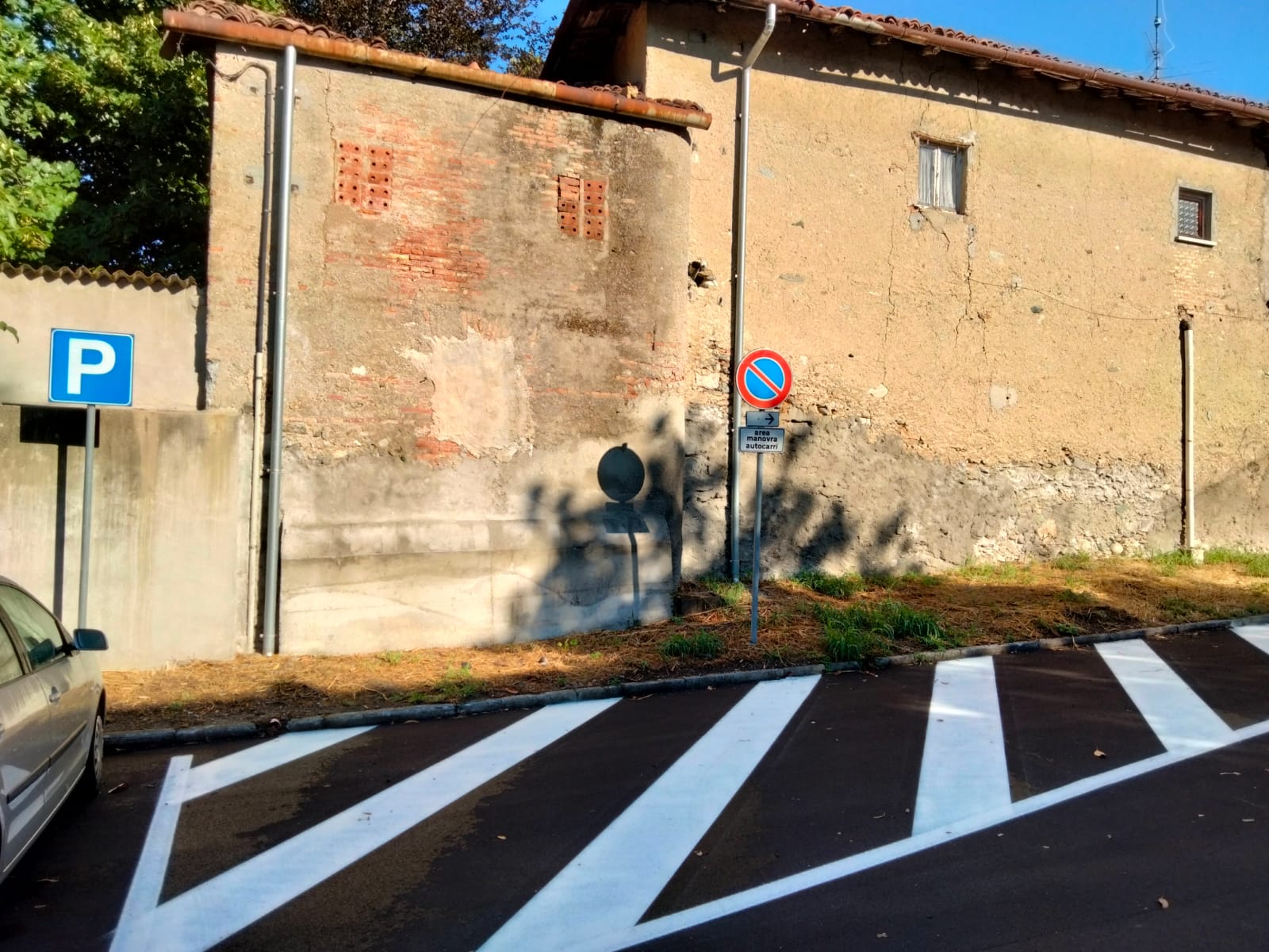

Secondo voi prevale la Segnaletica orizzontale o verticale del C.d. S. ?

Verticale, sempre se presente.
Non vedo nulla di confuso, è tutto chiaramente indicato, con tanto di descrizione nel pannello integrativo.
Parcheggio con segnalazione verticale e isola di traffico per la manovra dei mezzi pesanti

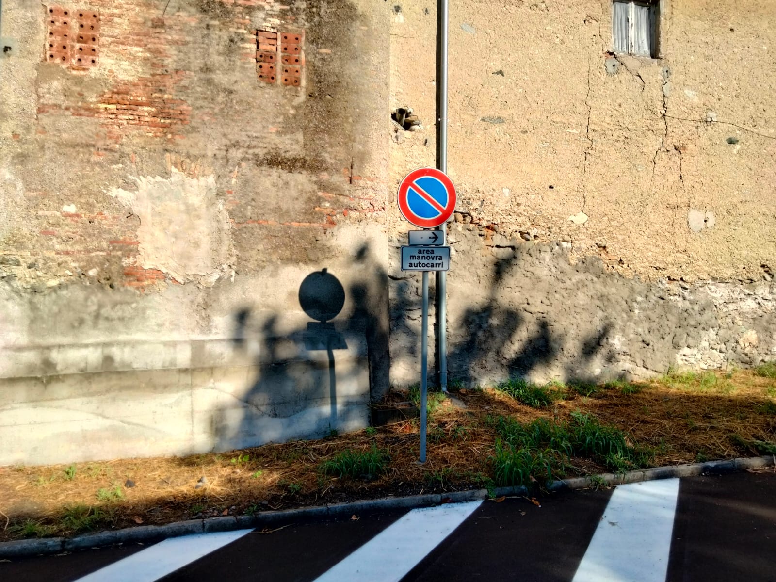

Mi sa che non ci vendono bene, la segnaletica verticale del divieto di sosta con sotto la freccia a destra (posto al centro dell'isola di traffico all'incirca, con il pannello integrativo), indica chiaramente che il parcheggio e consentito dalla sinistra del cartello in poi , sulle isole di traffico (segnaletica orizzontale...sigh !!!!!
Malagestione del piffero, basta togliere il pannello integrativo (freccia a destra) è voilà, il tutto torna perfettamente legale.
Mentre se poi il tutto serva per la manovra dei mezzi pesanti, questo non lo si capisce dalle foto, in ogni caso serve per agevolare la manovra di svolta dei veicoli.

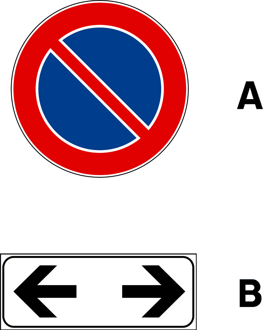

Si, il pannello integrativo con la freccia è non solo inutile ma anche sbagliato. Quel pannello deve essere posizionato ruotato di 90 gradi, e serve per indicare da dove inizia o termina l'obbligo, divieto la preiscrizione.
In molte strade è impropriamente usato con questo orientamento.
Nel secondo pannello integrativo c'è scritto Area Manovra Autocarri

Passando alle foto di solito la risposta sarebbe verticale, ma ho risposto nel sondaggio orizziontale in questo caso, per il semplice fatto che le due integrazioni al cartello oltre che essere del tutto confusionarie, sono pure illegali. La freccia rigirata di 90 gradi non ha senso, serve solo a trarre in inganno il bravo automobilisita, il secondo fa riferimento ad autocarri (furgoni) e non a mezzi pesanti; ti voglio li, a far girare un autoarticolato, un mezzo speciale, un camion con rimorchio al seguito.

Chiedo lumi… perché il pannello integrativo (per lo più la freccia a dx) è sbagliato?

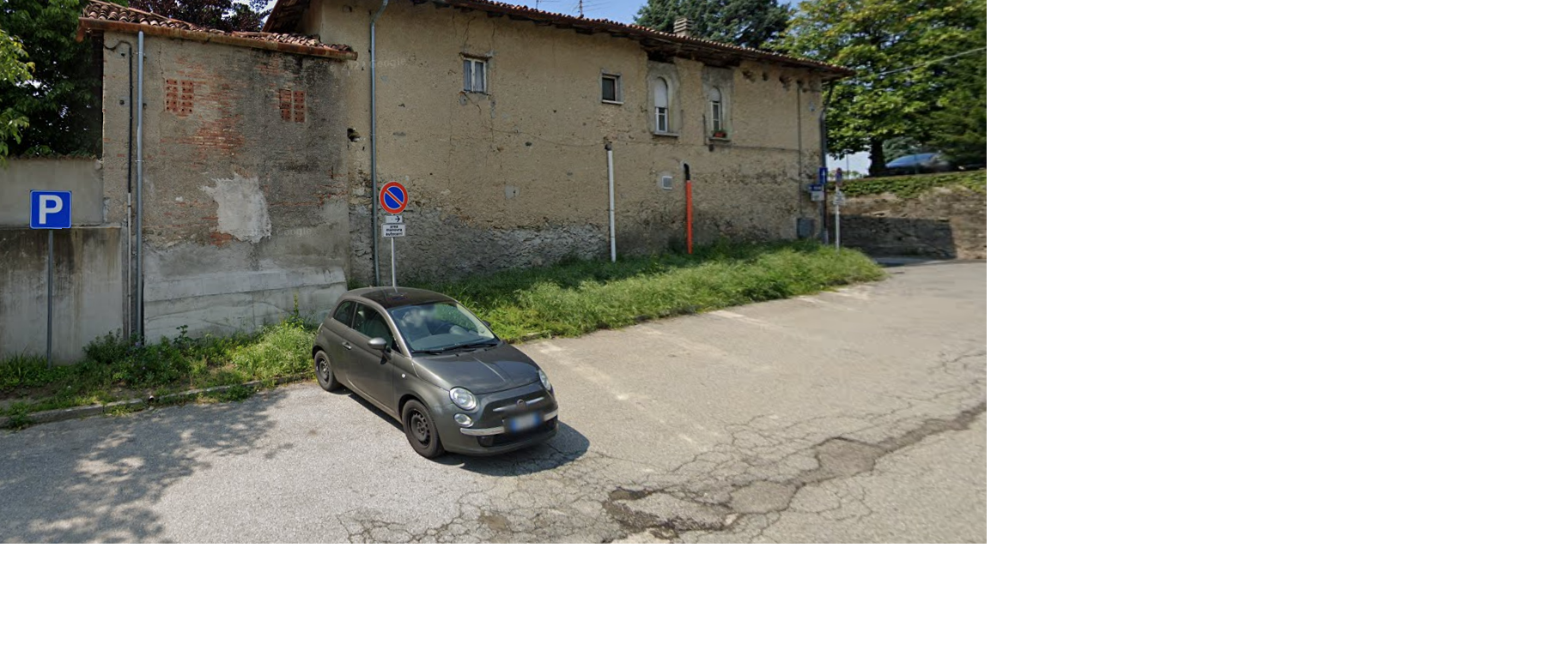

troppo incuriosito da questa località che a questo punto non mancherò di andare a visitare sono andato su google maps e ecco la foto di prima dei lavori
vediamo se cosi risolviamo l'arcano
