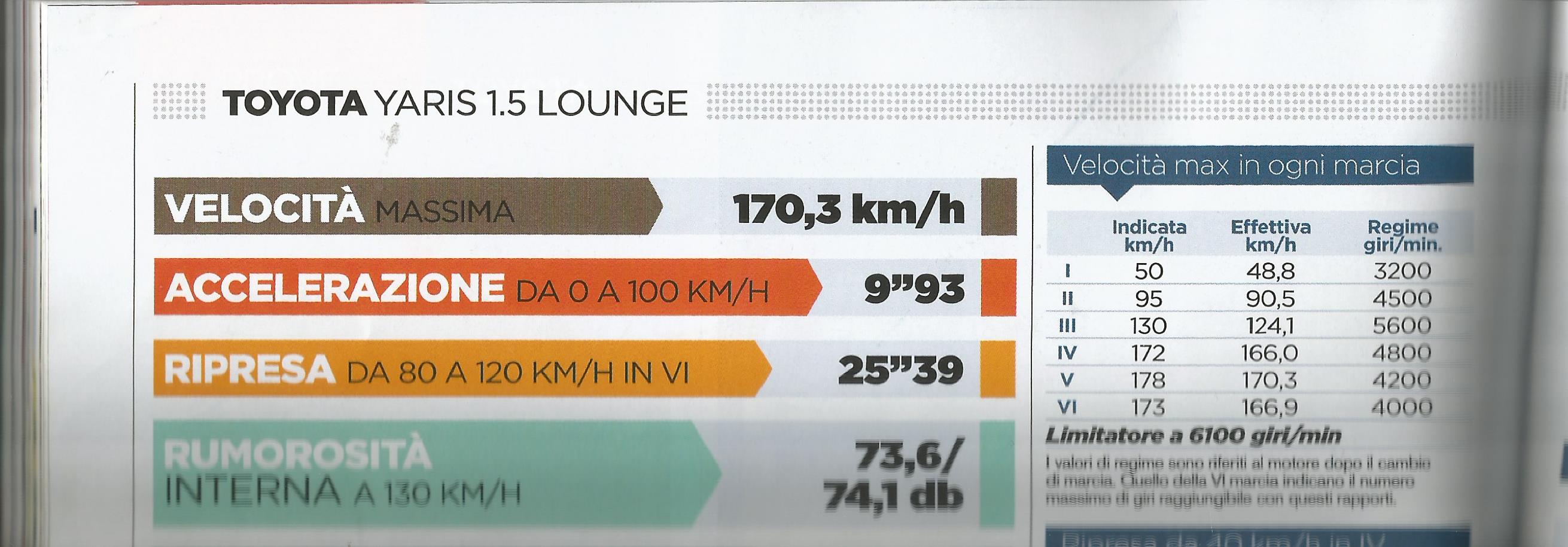

Secondo la tabella,
La prima arriva a 6100rpm (limitatore) e 48.8km/h e, mettendo la seconda, il regime cala a 3200rpm
La seconda arriva a 6100rpm e 90,5km/h e, mettendo la terza, il regime cala a 4500rpm.
La quinta arriva a 6100rpm e 170,3km/h e, mettendo la sesta, il regime cala a 4200rpm, quindi ci sono 1900rpm di salto.
Tenendo la sesta, il motore non ce la fa a tenere il regime che cala di 200rpm e 4km/h.

Secondo i miei calcoli, a 130 km/h effettivi la differenza tra quinta e sesta è di circa 100 giri/min (esattamente 3.206 vs 3.115).
Effettivamente troppo poca! A che serve una sesta così, se non per dire che c'è la sesta?
A questo punto i casi sono due: o la Toyota ha fatto una cappellata, oppure è un errore della rivista che ha provato l'auto.
Per capire qual è dei due, bisognerebbe avere le specifiche tecniche (con tutti i rapporti di trasmissione) di quello specifico modello.
Come fai a fare questi calcoli? I rapporti di trasmissione li mette un'altro mensile, che non sempre acquisto. Comunque la rivista da cui ho tratto la tabella dice che la Yaris a 130km/h in V^ (loro scrivono in VI^ ma è un refuso, anche perché contrasta con i dati in tabella) gira a 3.300 giri.

Ma tu non sai a che regime il motore gira a 166.9 km/h.
Il 4.000 che hai letto è solo il numero di giri ai quali scende il motore dopo la cambiata da V^ a VI^. E' un'altra cosa. Non è detto che i giri non rallentino nuovamente, essendo la VI^ una marcia di riposo che deve trovare un equlibrio tra la resistenza dell'aria e la potenza che riesce ad esprimere. Spero di non aver detto minchiate, nel qual caso chiedo l'aiuto di Jazzaro
Ho letto i commenti e guardato la tabella. Secondo me si può ricavare il valore a 130 kmh in 6a e basta in quanto la tabella è fuorviante e fornisce solo il valore dopo la cambiata e cioè con la marcia successiva.
Facendo la proporzione: 166,9:4000=130:x
con x il regime a 130 kmh in 6a si ricava appunto 3115 rpm come scritto da te.
La cosa che a me non torna è che dopo la cambiata 5-6 marcia il motore dovrebbe essere a 4200 per una velocità di 170,3.
Facendo la proporzione di prima:
166,9:4000=x:4200 mi risulta che la velocità sia in realtà 175 kmh...quindi boh
Ho letto la prova su strada della nuova Toyota Yaris 1.5 litri su una rivista concorrente.
Ritengo stupefacente come siano scalate le marce: la IV^ arriva a 166 km/h mentre la V^ a 170.3. Cioé, la V^ porta ad un aumento di velocità del 2.6% rispetto alla IV, praticamente impercettibile anche al più esperto dei piloti.
Mi e vi chiedo: a cosa serve questa V^ marcia?
È giusta la tua considerazione, ma non tiene conto del tempo di cambiata in cui non vi è più la spinta propulsiva e pertanto potrebbe essere diminuita leggermente la velocità. È un altro motivo per cui è assurdo dare il numero di giri dopo la cambiata e non prima.
Ad ogni modo mi sono divertito a calcolare il regime per la velocità Max per la quinta partendo dalla velocità effettiva dopo il cambio marcia ed il relativo numero di giri cioè 166,3 km\h e 4800 rpm calcolando quindi i rpm a 170,3 e mi risulta 4925 giri.
166,3 : 4800 = 170,3 : x
E fin qui tutto bene, quando poi applico lo stesso ragionamento alla quarta marcia con
124,1 : 5600 = 166 : x
Mi ritrovo con 7490 rpm. Assurdo visto che hanno dichiarato il limitatore a 6100 rpm.
Mi pare proprio che i dati della rivista non siano nemmeno attendibili non solo poco chiari.

Più guardo quella tabella e meno la capisco, sono riusciti a complicare una vosa risolvibile facilmente con un semplice diagramminosu cui sono segnate le varie marce e la velocità a limitatore di ognuna ( la sesta non ci arrivsa ma chissenefrega, almeno é subito capibile la rapportatura).
