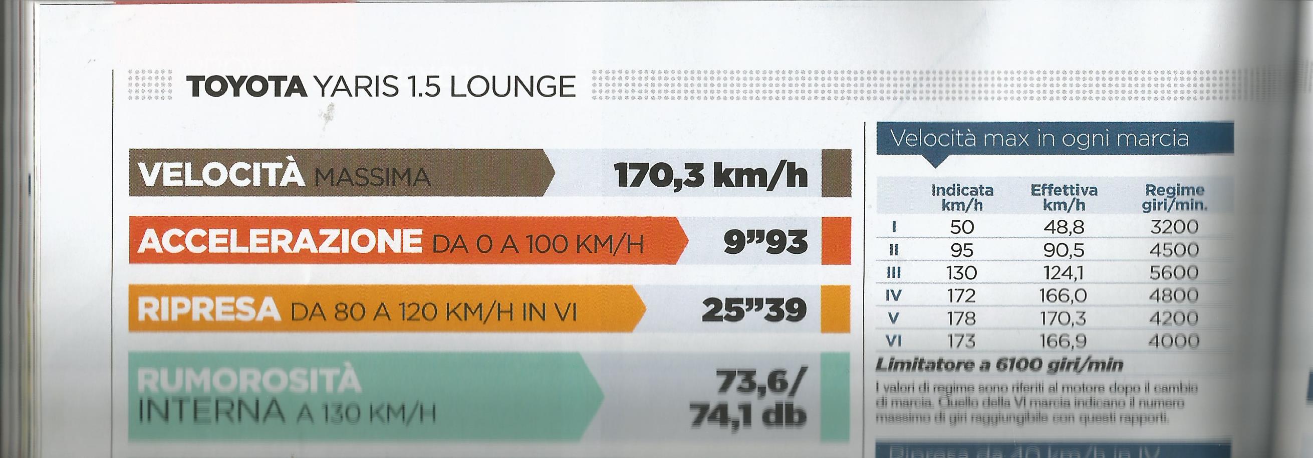

Ho letto la prova su strada della nuova Toyota Yaris 1.5 litri su una rivista concorrente.
Ritengo stupefacente come siano scalate le marce: la IV^ arriva a 166 km/h mentre la V^ a 170.3. Cioé, la V^ porta ad un aumento di velocità del 2.6% rispetto alla IV, praticamente impercettibile anche al più esperto dei piloti.
Mi e vi chiedo: a cosa serve questa V^ marcia?
Io la perplessità l'avrei più sulla scarsa differenza tra 5° e 6° mentre tra 4° e 5° la velocità aumenta di 6 km/h ma il regime cala di 800 rpm nel confronto tra 5° e 6° la velocità cala di 5 km/h ed il regime di 200 rpm.
Insomma tra la quinta e la sesta praticamente non vi è differenza o quasi.
Forse a viaggiare a un regime più basso a pari velocità?
E con la VI ancora di più...
600 giri in meno? Se vai a 170 km/h cerchi la VI^, non ti interessa restare in V^.
Una VI^ di riposo che fa solo 200 giri in meno della V^?

Secondo la tabella,
La prima arriva a 6100rpm (limitatore) e 48.8km/h e, mettendo la seconda, il regime cala a 3200rpm
La seconda arriva a 6100rpm e 90,5km/h e, mettendo la terza, il regime cala a 4500rpm.
La quinta arriva a 6100rpm e 170,3km/h e, mettendo la sesta, il regime cala a 4200rpm, quindi ci sono 1900rpm di salto.
Tenendo la sesta, il motore non ce la fa a tenere il regime che cala di 200rpm e 4km/h.

Se funziona così allora é giusto e il cambio é rapportato correttamente. Peró questa tabella é di difficile interpretazione, io non avevo capito come funzionava ( anche perché di solito non me ne importa molto e quindi tendo a non guardarle neppure) ..non era più semplice dire la 1 arriva a 50, la seconda a 90 ecc, si sarebbero evitati fraintendimenti.
Quello che non ho capito sono 2 cose:
- La velocità max della Yaris ibrida arriva a 165 Km orari e non 173 in quinta a 6100 giri. Suppongo quindi tachimetrici. Bene
-mettendo la sesta quella velocità di 173 Km/ora non si raggiunge. Quale velocità si raggiunge? e quanto sono i giri del motore? 4200?
In realtà darei per assodato che i primi 4 rapporti arrivino a limitatore, di sicuro la sesta non ci arriva mentre la quinta non è certo che ce la faccia, non è detto che la vmax corrisponda in quel rapporto al motore al limitatore; dovrei mettermi a far due conti sui salti di regime.
In ogni caso, ad occhio, mi pare che le scalature siano corrette, con una sesta decisamente lunga che tiene il motore a circa 3200rpm ai 130km/h, in linea con le recenti tendenze della tecnica.
Bisognerebbe vedere il regime delle varie marce alla stessa velocità.
Per esempio a 130 km/h che regime si ha in quarta, quinta e sesta.
La differenza di giri a velocità prossime a quella massima dice relativamente poco, uno una marcia di riposo non la usa per cercare di andare alla massima velocità.
certo, la differenza di giri è proporzionale quindi 200 giri a 170 sono indicativi del fatto che anche a 130 forse la differenza non è così elevata però resta il fatto che il regime andrebbe rilevato a velocità autostradali
Una volta che ce l'hai a una velocità lo puoi ricavare per qualsiasi altra....
