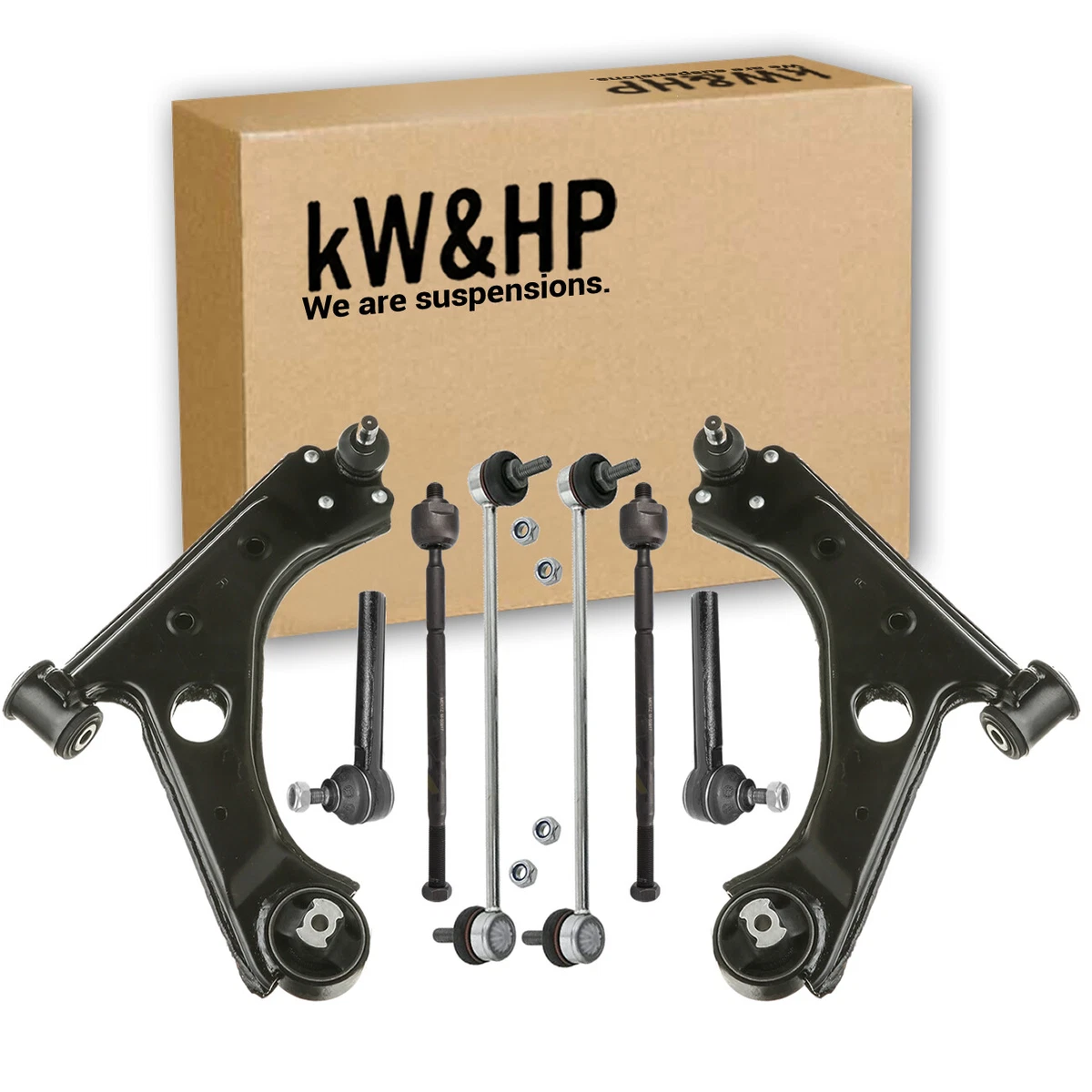

- i braccetti li ho presi della kW&HP. Sono buoni? Kit pagato 130€.

non so proprio cosa dirti, avrei dovuto provarla prima di metterci le mani per capirci qualcosa, kW&HP non l'ho mai sentita nominare, ma il tuo mecca ha montato quello che hai preso in internet? Sarebbe raro, dato che i più non ne vogliono sapere...
Si, mi ha aumentato la manodopera oraria e ha montato i miei pezzi. Criticandomeli dopo. 125€ ho pagato il kit. Contattata l’azienda, mi hanno detto essere componenti di fabbricazione UE ma vorrei il parere di qualcuno che li ha provati o li conosce per capire.
