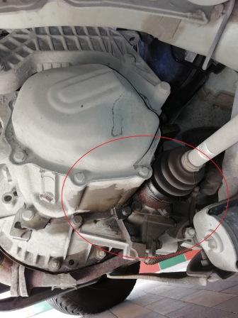

Aggiornamento purtroppo la punto presenta per la terza volta il problema che mi ha fatto cominciare tutta questa serie di lavori: il paraolio del semiasse lato guidatore (quello attaccato al cambio) perde olio. E ne perde abbastanza, facendo gocce di olio giallo del cambio (olio pulito). Sarebbe il terzo che mi cambiano da settembre. Il semiasse ha un piccolo gioco nel punto di inserimento dentro il cambio. Il meccanico generico a cui mi sono rivolto (quello chei ha montato i braccetti) non sa che pesci prendere. Aiutatemi cosa posso fare? Il semiasse mi mangia i paraoli, lui dice che il problema è però interno al cambio nella sede d'innesto con l'asse. L'11 dicembre quando la porto in Fiat gli segnalerò anche questo problema (l'ultimo rimasto assieme alla scatola dello sterzo). Avete consigli/aiuti?
Questa foto l'ho presa su internet per farvi vedere il punto dove perde.
ho paura ci sia qualcosa di rotto che porta a sforzare sul paraolio...uno al mese non è possibile, forse è il caso di smontare tutto per capirci qualcosa...andare in Fiat, ho paura che l'unica certezza sia il costo della m.opera molto alto...
