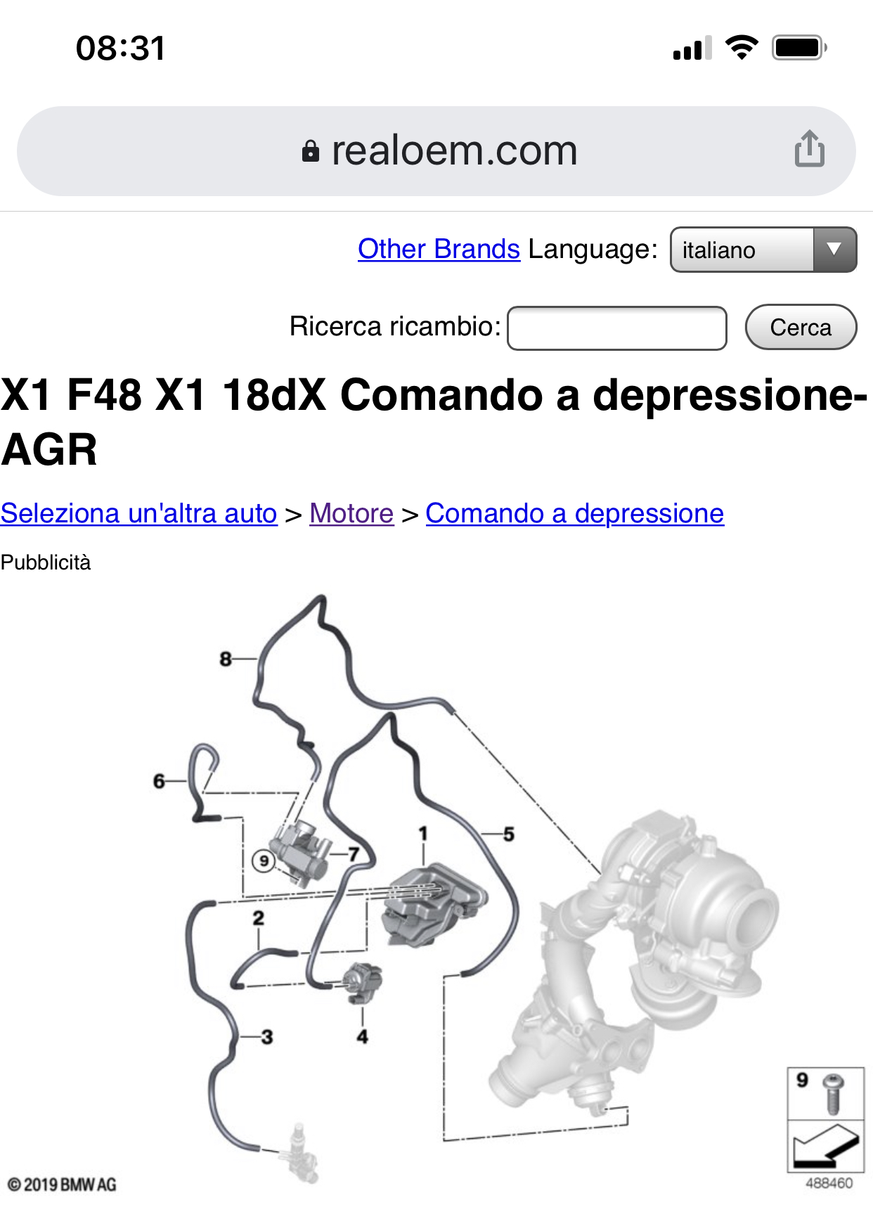

Le valvole elettriche sono componenti importanti per il comando e il controllo, nonché nell’ambito della realizzazione di funzionalità comfort e di sicurezza. Sono responsabili dell’azionamento degli attuatori pneumatici oppure si occupano della commutazione tra due o più stati.
Le valvole offrono un grande potenziale per il mercato libero dei ricambi, poiché possono essere controllate direttamente o indirettamente dal sistema OBD. In caso di avaria delle valvole la sostituzione è indispensabile. Affidatevi alla qualità OE del leader di mercato Pierburg, il quale vanta una produzione OE di oltre 125.000 valvole al giorno e oltre 350 valvole di serie
È uno spottone ma mi sa che è tipo il comando dell'EGR. A ogni modo chiedi e illuminaci :)

Forse è lei/lui...particolare n.7
Leggo su altro 3d che sei andato in service per l'intervento? Risolto? Cos'era?
Mauro hai ragione, ho dimenticato di aggiornare il thread. Sono stato lunedì e hanno cambiato questo trasformatore di pressione (poi vi scrivo il codice del ricambio).
Non fa più rumore allo spegnimento e forse, e sottolineo forse, si avverte un po’ meno il ritardo del turbo (sono propenso a credere che sia più un effetto placebo).
