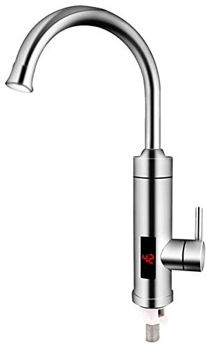

Vedi l'allegato 20072
Questo è più da cucina, ma ci sono le versioni più da bagno o lavanderia. Vabbè lo prendo e vi faccio sapere :emoji_stuck_out_tongue_winking_eye:

Quindi a questo in immagine, arrivano i 2 tubi
1) A. calda
e
2) A. fredda
Una volta attaccata la corrente
Se tu lo apri, diciamo con la leva a meta', comincia a scaldare
pianino, pianino.
Se, a seguire, sposti la leva sempre piu' verso il rosso
sempre piu' calda arriva,
Di contro, se la leva sta sul freddo arriva solo A. fredda

no
ha un tubo solo in ingresso, fredda
se metti la leva su fredda, esce.... indovina?
fredda :D, la resistenza non si accende.
se giri dal lato caldo, la resistenza si accende, e l'acqua uscira' ad una temperatura.... che dipende da quanta acqua fai uscire e dalla temperatura dell'acqua in ingresso.
pero' la puoi leggere sul display
no
Ah....Pensavo di metterne uno anche in cucina per aumentare la portata della calda....
Ma poi se entra solo fredda, per averla anche solo caldina e a lungo....
Devo sempre accenderlo
ma non ha senso.
servono solo in casi particolari.
in casa son scomodi.
pensa se hai il forno acceso, apri il rubinetto... zac, al buio
tua moglie usa il phon, tu apri il rubinetto... zac, al buio
devi come minimo avere un 6kw
ma se hai 6kw, e' anche probabile che tu abbia l'induzione per cucinare.... :p
