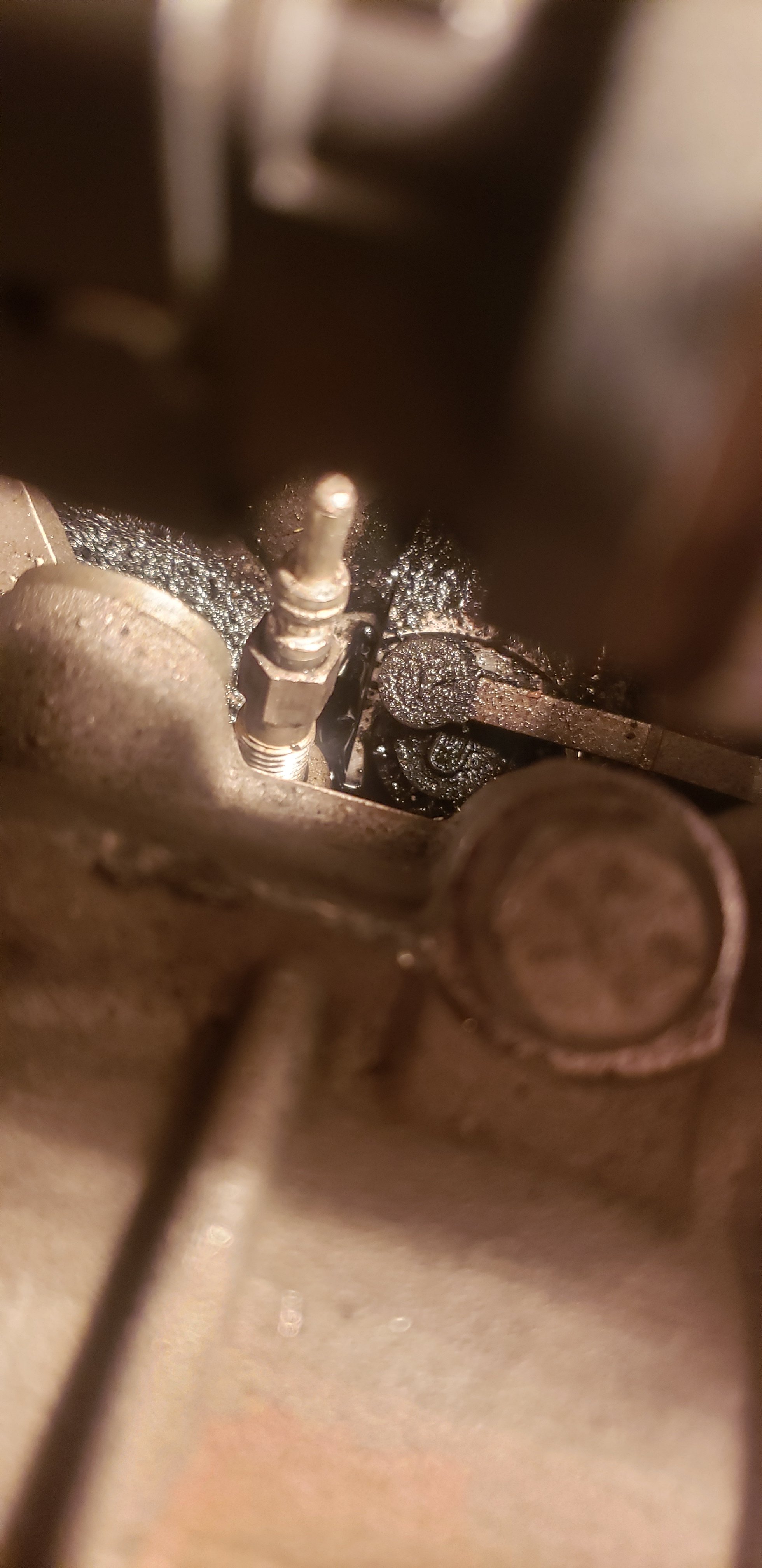

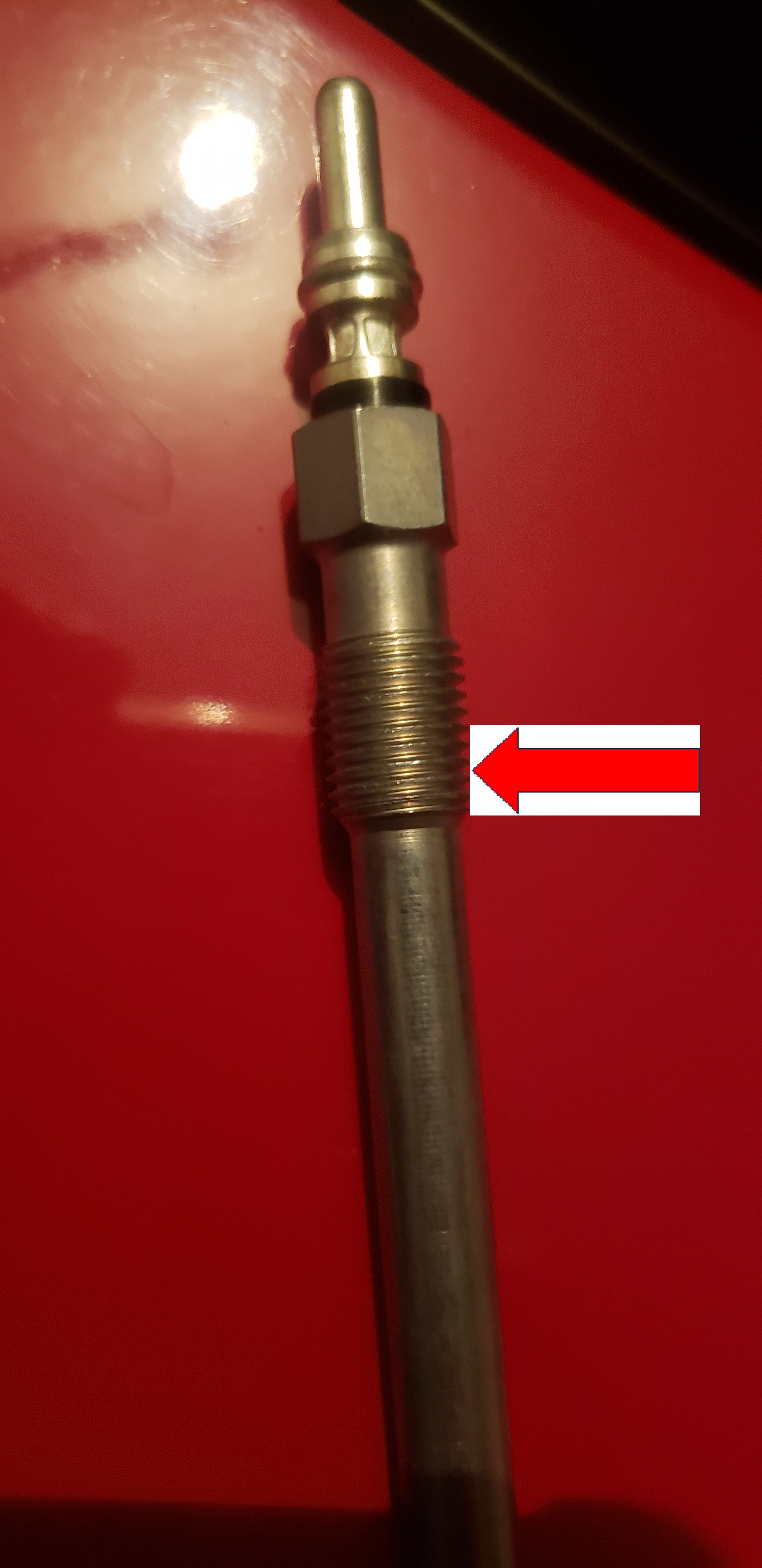

Aggiungo altre info poichè io non capisco cosa sta succedento e magari qualcuno invece ha qualche idea.....
1) foto.jpg: come si vede buona parte del filetto si vede e girando l'esagono la candeletta non esce.L'esagono gira a vuoto?
2) candeletta.jpg Se fosse rotta, per esempio, nel punto indicato dalla freccia la parte superiore della candeletta dovrebbe restarmi in mano, no?
p.s. ho messo piu volte WD40....
Grazie ancora
