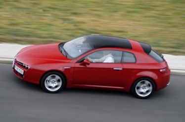

Come è già stato fatto osservare, il maggior sbalzo anteriore delle vetture a trazione anteriore (scusate la ripetizione) è dovuto al complesso motore-trasmissione disposto trasversalmente davanti all'asse anteriore. La disposizione verticale del blocco motore fa si che lo stesso abbia anche una rilevante altezza per cui, a causa della rastremazione del cofano, il muso si allunga alquanto. Queste caratteristiche sono state ulteriormente accentuate negli ultimi anni sia per migliorare il comportamento nei crash-test, che impongono maggiori strutture deformabili sul muso, sia a causa delle norme di sicurezza per i pedoni, che oltre a strutture meno offensive all'anteriore impongono cofani ancora più alti (maggior distanza dal blocco motore), con conseguente ulteriore allungamento del muso per via della rastremazione suddetta.
Le vetture a trazione posteriore come noto possono invece giostrare arretrando ed abbassando il complesso motore-cambio, la cui posizione è del tutto indipendente rispetto all'asse anteriore. Ciò consente minori sbalzi all'anteriore insieme ad un sensibile arretramento dell'abitacolo dovuto proprio allo spostamento all'indietro di motore e cambio...

Le auto di oggi, con motore anteriore trasversale, hanno sbalzi sempre più elevati a causa dei contenuti tecnici, fra i quali normative e rating per la sicurezza del pedone, che richiedono di avere una certa distanza fra la superficie esterna e i componenti rigidi (come il motore e la struttura della carrozzeria).
Le Alfa come la 159, inoltre, avendo il frontale "a freccia" (e non squadrato, come per esempio le VW), sono ancora più penalizzate per lo sbalzo, perchè agli ingombri tecnici si aggiunge la distanza fra parte centrale del frontale (lo scudo Alfa, per intenderci) e quelle laterali.
