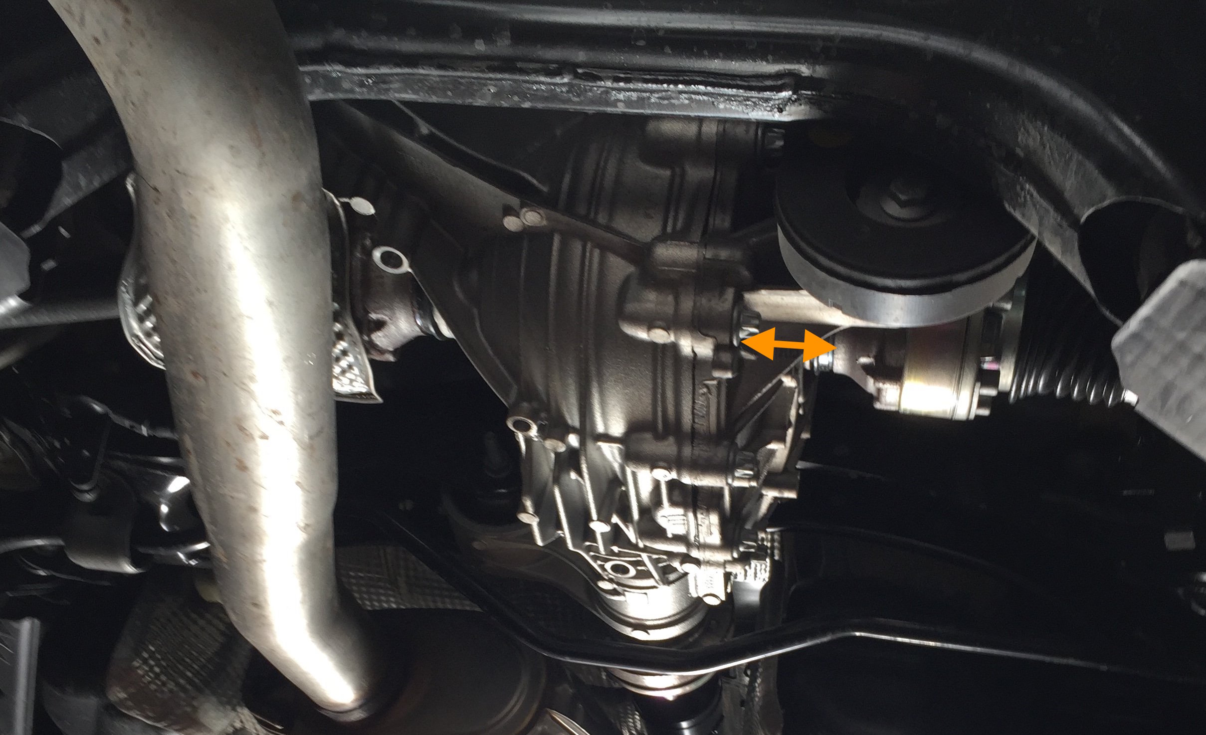

Secondo me è Ultra,perchè ha la seconda frizione sul semiasse,che da quello che ho capito serve per disaccoppiare i semiassi dalla corona dentata del differenziale,ma non mi è chiaro il motivo di ciò..
Premesso che non è facile giungere ad una valutazione certa, a mio avviso si tratta della versione "permanente" e non di quella "ultra".

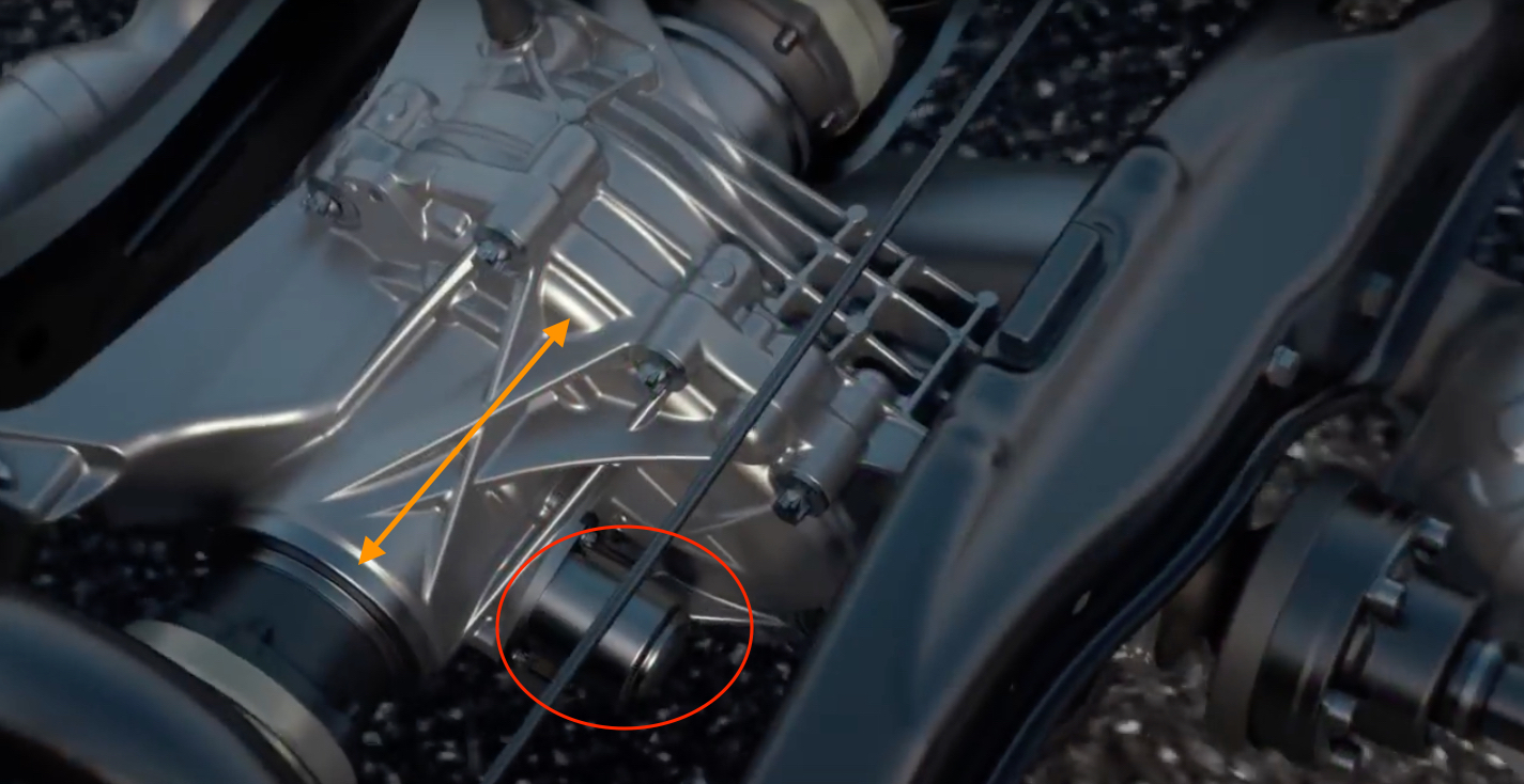

Arrivo a questa conclusione poiché se si trattasse della versione "ultra" il coperchio del differenziale posteriore dovrebbe presentare, sul lato destro, un elemento cilindrico che ospita l'attuatore che comanda il giunto a innesti frontali.

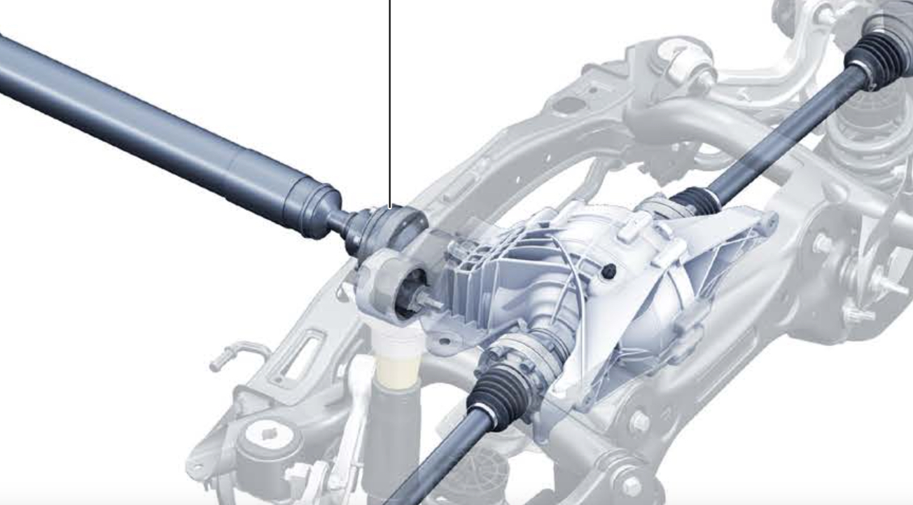

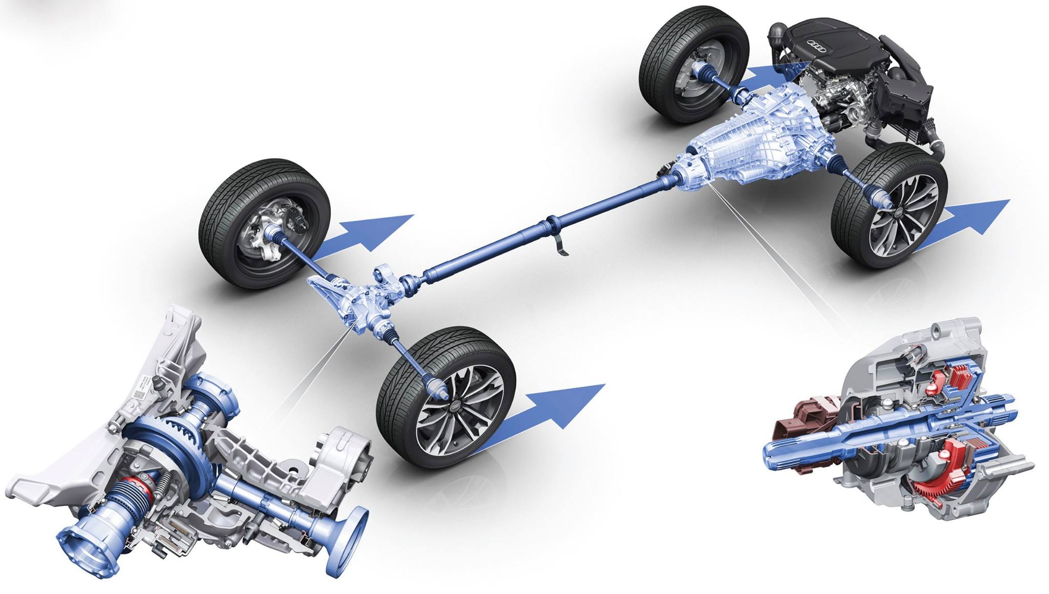

Allego un paio di immagini: in rosso ho messo in evidenza l'elemento cilindrico in questione. Nella foto sotto si vede invece il differenziale posteriore del sistema quattro permanente.
Serve per fare in modo che le due ruote posteriori si possano comportare come se fossero libere, ovvero non meccanicamente collegate. Il risultato è l'abbattimento delle perdite di energia, altrimenti presenti, e quindi un miglioramento dei consumi.
Da quanto però ho ricostruito, questo è il differenziale posteriore dell'A4 B8, non dell'attuale B9. :emoji_wink:

Posso dirti che prima di fare questa ricerca, davo per scontato che il design dell'alloggiamento/coperchio del differenziale (cioè - lo dico alla buona per intendersi - il "guscio" esterno che si vede nei disegni e nelle foto sopra postate) fosse rimasto immutato tra B8 e B9, nel caso ovviamente di quattro non "ultra". Invece, non trovando corrispondenze tra le foto qui postate e i disegni trovati ho approfondito l'indagine ed ho notato che, pur a parità di tipologia di differenziale posteriore, l'alloggiamento è appunto cambiato.
Onestamente non so il motivo esatto, posso però pensare ad una scelta di standardizzazione/razionalizzazione del design dei diversi tipi di differenziale posteriore (che ora sono 3), ad una variazione del volume/layout disponibile per il collocamento del differenziale o al risultato di un'ottimizzazione funzionale/strutturale. Ripeto: tutte mie ipotesi.

Beh,grande hai già fatto tutto tu ! ;) direi che nonostante siano in virtuale possiamo dire che l'utente ha ancora il torsen e sarà uno dei rari B 9 :) ...chiaramente nella foto non si vede l'alloggiamento dell'attuatore a cui fai riferimento. Quello sport coi pacchi frizioni si riconosce già meglio
Scusa una cosa però ,dalle foto postate che ho riguardato il differenziale della a4 sul ponte e ' ripresa sul dietro e l'attuatore dovrebbe essere nella parte dx della foto ma sul davanti e potrebbe esserci e non vedersi ! Sbaglio?
Comunque boh direi torsen ,l'ultra dietro ha un pezzo lungo che va ad assottigliarsi dal centro verso sinistra che nelle foto vere non vedo
No, anzi, dubbio più che lecito che mi ero posto pure io. :emoji_wink:
Ti dico come ho cercato di risolverlo (chiaramente colgo l'occasione per sottolineare ancora una volta che con il materiale a disposizione è comunque difficile giungere ad una conclusione certa, per cui sono aperto ad essere smentito). L'alloggiamento del differenziale posteriore si compone di due parti, una a sinistra ed una a destra, unite tra di loro tramite l'impiego di viti. Se si considera quella destra, si nota come la presenza dell'intero sistema di disaccoppiamento del differenziale dalla ruota destra (attuatore + giunto) si traduca in un ingombro trasversale decisamente maggiore. Tuttavia, nelle foto postate non riscontro tale peculiarità. Ciò mi fa pensare alla versione non "ultra", più compatta in direzione trasversale proprio per l'assenza di tale sistema. Da qui la mia conclusione. Allego un paio di immagini a titolo di chiarimento.
