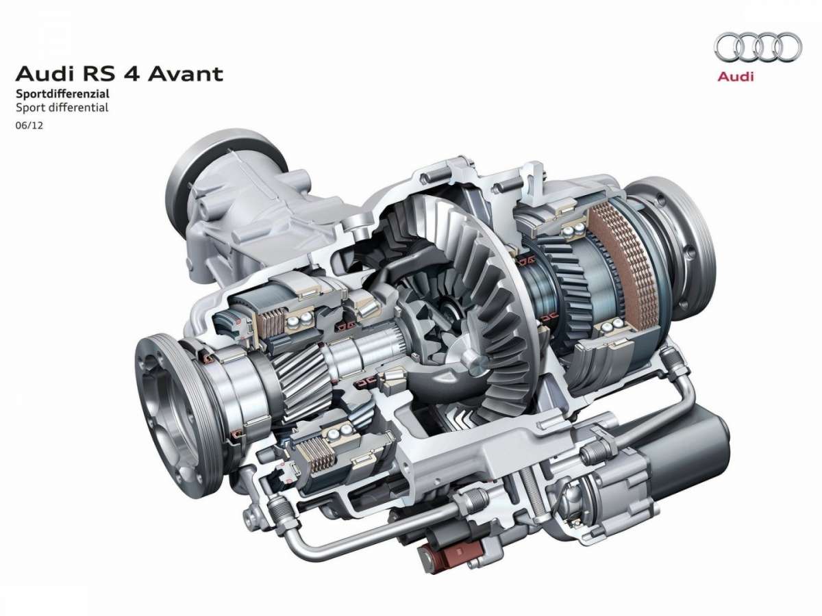

Andre questo è il mio al posteriore ma quando modifico tramite l'MMI il differenziale, controllo quello centrale e questo ?? insieme o questo viaggia per i fatti suoi??
Si controllerà anche quello perché gestisce la coppia tra le ruote dietro. Probabilmente mettendo sport ha un settaggio sulla ripartizione,il che ci sta avendo una sua elettronica di gestione. Invece mettere sport su ammortizzatori normali non può cambiare nulla :)

Quanto al diff postato da Zeus, quello è un bell'oggettino! :emoji_relaxed:
Probabilmente, suppongo, passando da dynamic a comfort viene disattivata la funzione torque vectoring, in modo da lasciare un comportamento più "tranquillo" alla vettura e tagliare l'assorbimento di energia da parte del motore elettrico, necessario al funzionamento del sistema.
In effetti quando sono in modalità dynamic e accellero al massimo in un sorpasso il dietro si "muove" un po di più ......
In curva dovresti avere una prova ancora più tangibile:
  • torque vectoring attivo: maggiore coppia sulla ruota posteriore esterna e tendenza a chiudere la traiettoria
  • torque vectoring disattivo: coppia ripartita equamente tra le due ruote dell'asse posteriore (al lordo delle perdite nel differenziale) e comportamento tendenzialmente neutro
In ogni caso, vista la potenza in gioco, non esagerare! :emoji_wink:

La spiegazione di Audi ...in pratica ti sei accorto -come da post a 4 ruotelover - che il differenziale dietro modifica la reattività della macchina in senso sportivo o meno a seconda della mappa . Quello è' , infatti il differenziale attivo fa parte del top della configurazione di guida disponibile per certe Audi ;)
