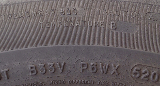

La gran parte dei valori per il treadwear si aggira sui 400, cioè un'usura 4 volta inferiore allo standard assunto, ma molto dipende dal tipo di pneumatico, se è estivo, invernale, sportivo, per city car... Raramente si scende sotto i 200 o si rasentano gli 800.
400 mi pare un po' alto come media, è un valore tipico di gomme piuttosto turistiche e non improntate alle prestazioni.
Direi che i valori medi oggi sono più intorno ai 320-360, ma ci sono anche gomme non particolarmente sportive con treadwear 240. (Come del resto, dal lato opposto, si può arrivare a 440 e più per gomme non improntate alle prestazioni).
Anche perché ormai gomme UHP e sport touring sono diffuse praticamente su tutte le tipologie di auto, utilitarie comprese, e le mescole utilizzate sono abbastanza specialistiche.
Gomme ancora più sportive, come quelle di categoria extreme performance, partono da circa 220 per arrivare anche a 160, mentre le semislick (omologate) possono avere treadwear di 60 e meno.
UQTG vicini a 800 sinceramente non ne ho mai visti.
E' una misura convenzionale, comunque, e dichiarata dal costruttore (come quelle dell'etichetta informativa) quindi ha un valore abbastanza relativo, anche se sicuramente dà un idea di massima sulla durezza o morbidezza della mescola usata. Non è detto che sia proporzionale alla durata effettiva. E' un parametro più popolare in America, dove le gomme a volte vengono vendute con una specie di "garanzia di chilometraggio"

Posso chiederti se conosci un repertorio di pneumatici con relativa indicazione dell'UTQG? Non essendo in etichetta mi tocca cercare le specifiche sul fianco degli stessi pneumatici, visionandoli uno per uno...
Non credo che ce ne siano... forse potrebbe esserci qualche pubblicazione dell'ETRTO ma non credo perché si tratterebbe più che altro di un repertorio commerciale...e fra l'alro i modelli cambiano in continuazione...
Alcuni produttori pubblicano online le specifiche tecniche delle loro gamme di prodotti talvolta in modo dettagliato, ma devo dire sempre meno, e il valore di UQTG non è così comune da vedere.
Un po' più in USA, ma le gamme di pneumatici per gli USA sono spesso specifiche (a volte non hanno l'omologazione europea) e può capitare, fra l'altro, che anche pneumatici apparentemente della stessa marca e modello abbiano specifiche (tra cui il treadwear) diverse per USA ed Europa. Tra l'altro il valore cambia anche da misura a misura, per gomme di diametro maggiore e sezione più larga e bassa (quindi destinate ad auto più performanti) la mescola può essere più morbida.
Per curiosità che marca/modello era quella con treadwear 800? Magari Michelin turistiche di qualche anno fa? Dovevano essere dure come il marmo anche da nuove :)
