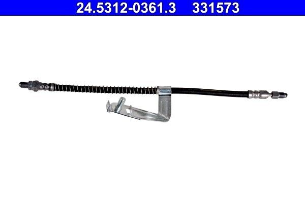

comunque gli ate sono di gomma
se non erro dovrebbero essere installati di fabbrica anche su certe bmw e audi, quindi credo siano buoni.
