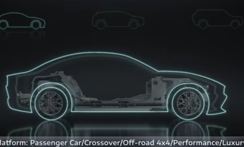

A guardare il filmato la sagoma con in trasparenza il nuovo pianale sembra quella della giulia, con ridotto sbalzo anteriore, quindi in stile giorgio:
Tra il dire e il fare poi c' è di mezzo il mare, vedremo come sarà veramente.
A guardare il filmato la sagoma con in trasparenza il nuovo pianale sembra quella della giulia, con ridotto sbalzo anteriore, quindi in stile giorgio:Vedi l'allegato 30978
Ah questo con sbalzo corto non l'avevo visto, avevo visto quello con la muscle car e con le jeep con lungo sbalzo anteriore.
In pratica sarà tutto e il contrario di tutto ta,tp,ti fatto per il bev ma che può avere motori termici sia trasversali che longitudinali
da ignorante mi pare lo sbalzo c'entri poco per identificare una piattaforma, lo allunghi quanto vuoi.
Difatti. Normalmente la piattaforma vincola la distanza fra asse anteriore e piano dello sterzo (non so come meglio definirlo). Ed è proprio questo, che poi detta la distanza fra asse anteriore e base del montante A, a far capire che hai un motore anteriore longitudinale invece che trasversale. Detto in parole povere, quella che conta è la distanza fra la ruota e la portiera, non fra la ruota e il paraurti, con quest'ultima che può allungarsi anche su una tp. Comunque tutte ste cose con l'elettrico appartengono al passato e gli sbalzi, sia davanti che dietro, sono tipicamente molto corti

Il pianale vincola la distanza tra centro ruota anteriore e montante A, ma hai mai visto sbalzi lunghi su una tp moderna???
Questo pianale non sarà solo bev, da lì ci sono immagini di versioni a sbalzo corto immagino bev o motore longitudinale e a sbalzo lungo probabilmente motore trasversale.

Altra cosa: vuoi una tp con sbalzo anteriore come minimo pronunciato? La Nissan 300ZX. E non è l'unica. E nessuno è andato lì con la fettuccia a misurarlo, la macchina è piaciuta assai
di solito le piattaforme non hanno motori sia longitudinali che trasversali come questa
si infatti, credo sia la prima volta nella storia che una piattaforma possa accogliere motore termico sia in posizione trasversale che longitudinale
questa flessibilità immagino sia abbastanza complicata da gestire visto che richiede che tutto il blocco sospensioni, assi, sterzo, ecc. possa essere posizionato in maniera tale da avere il motore termico sia dietro l’asse delle ruote (quanto più basso possibile) che sopra l’asse
tra l’altro non ne vedo nemmeno la necessità visto che questa piattaforma sarà destinata all’alto di gamma, quindi non ci sarebbe l’esigenza di avere l’opzione della trazione anteriore .. chissà vedremo
