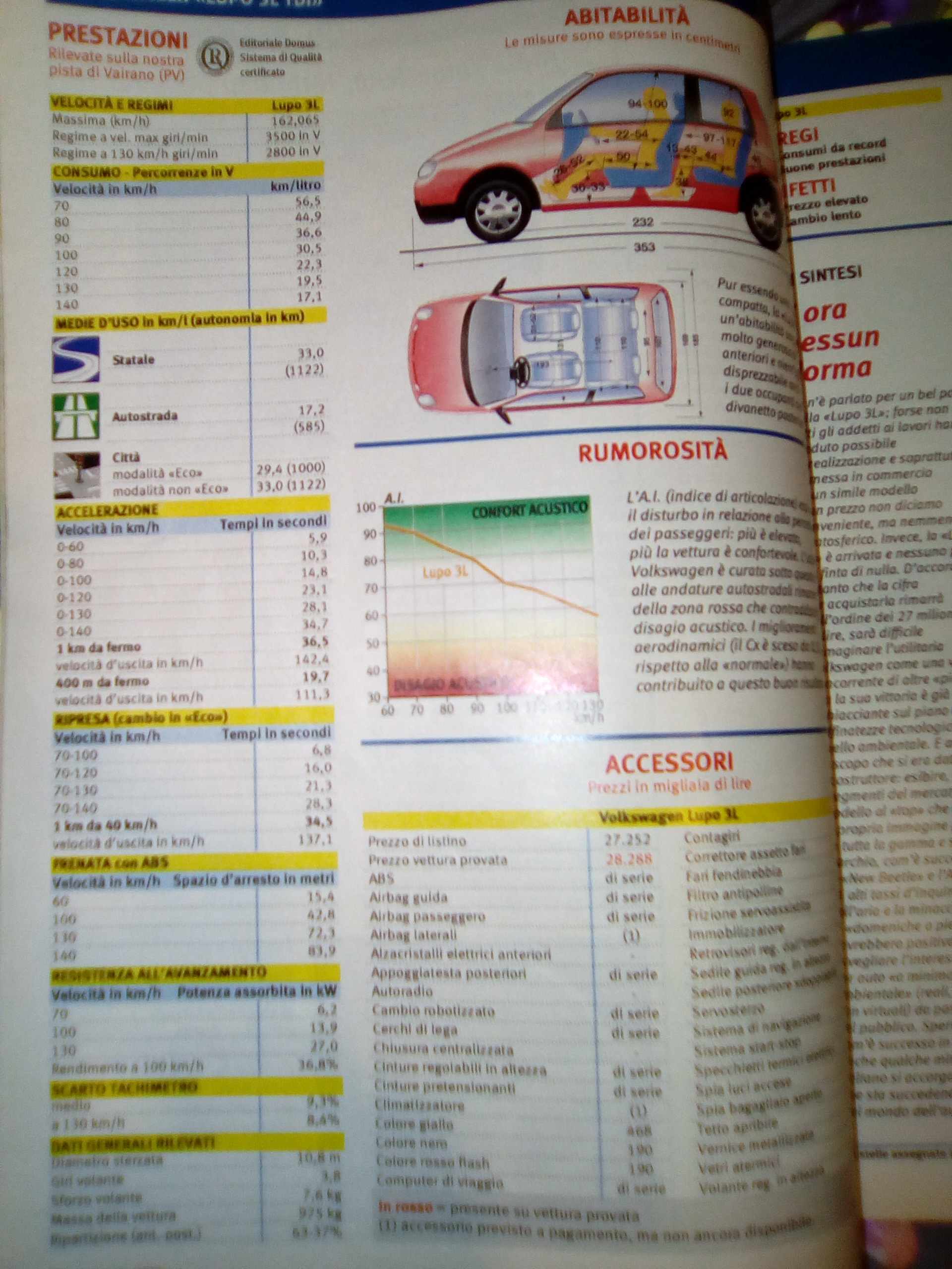

Eccola: IMG_20170517_231919.jpg IMG_20170517_231858.jpg
    1,4 MB · Visite: 182
    1,4 MB · Visite: 155

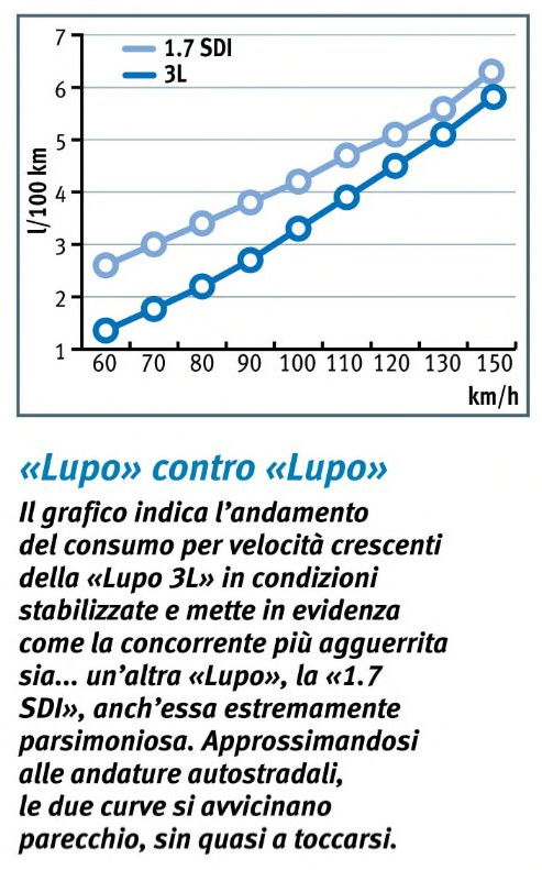

Nella descrizione della stessa prova, il grafico alla pagina precedente del riepilogo lasciava immaginare un traguardo migliore dei 17,2 km/l ma è soltanto indicativo:
..Che é meglio raffigurato nei dati della prova che ho allegato :)
I 17,2 km/l sono riferiti a una MEDIA del percorso tipo (con rallentamenti e sorpassi).
Grazie, ora mi è tutto chiaro, nei test riportati online i dati "consumi autostrada" sono sempre la media come hai spiegato sopra.
