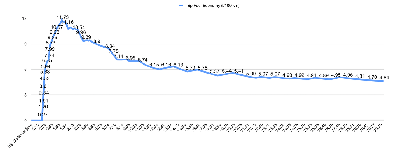

Aggiungo a corredo di quanto scritto un grafico dell'andamento dei consumi in L/100km.
Sono partito con batteria totalmente scarica (poco sotto il 25% che e-POWER tratta come valore minimo) e ho concluso il percorso con SoC ~ 60%.
Nel picco di consumo medio è arrivato a 11.78 L/100 km, equivalenti alla bellezza di 8.49 Km/L: praticamente la classica vecchia auto a benzina senza la minima elettrificazione sulla trazione. Da quel momento in poi, come si vede, una sorta di esponenziale inversa che tende asintoticamente al consumo finale, chiudendo a 4.64 L/100 km, che equivalgono a 21.55 km/L (nonostante un SoC superiore a quello della partenza) per questo percorso di circa 30 km.
Vorrei anzitutto ringraziarti per alcuni contenuti che hai portato sul forum.
Quello che sto' per scrivere cerchiamo di vederlo in maniera costruttiva.
Non so' come hai tirato fuori questo grafico , presumo con qualche strumento via OBD.
Non so' in che condizioni e' stato tirato fuori , su che percorso tipo perche' certo fa differenza tra un tipo di percorso e l'altro.
Ora siccome sono giorni che rovisto e leggo sul gruppo italiano FB di QQ mi e' balzato all'occhio una certa discrepanza tra i consumi dichiarati dei proprietari. Diciamo che c'e' una media d'uso che abbiamo piu' volte riportato sul forum individuata sui 20km/l. Poi a seconda dei percorsi c'e' chi fa piu' come te chi fa meno. Ora non e' questo che mi interessa , ho cercato di analizzare i casi in cui i possessori fanno i 13-14km/l. Un dato molto lontano sia dai test di Quattroruote che dalla media dei proprietari. Pero' i 13 14km/l piu' di qualcuno li dichiara e ... lamenta.
Ora mi e' tornato in mente quel grafico che hai postato tu e mi sono permesso di tornare sul gruppo FB e chiedere random quale fosse la tratta media di questi possessori. Ebbene ne e' uscito che fanno tratte brevi 3km fino ai 7km circa. Ora questi dati sembrano coincidere con quelli del grafico postato da te. Quindi tutto bene.
Pero' a questo punto dico io , ma a che serve un sistema del genere se uno abita in citta' e fa tratte brevi? i vantaggi rispetto alla versione benzina semplice sono esigui.
Se ho ragione, dimmi che ne pensi, questa macchina in fase di acquisto i venditori dovrebbero venderla con gli stessi disclaimer del diesel. Se fai tratte molto brevi lasciare perdere.
PS : tutti i motori termici a freddo consumano di piu' ci sta' , il sistema sembrerebbe non essere sfruttato in queste condizioni.
