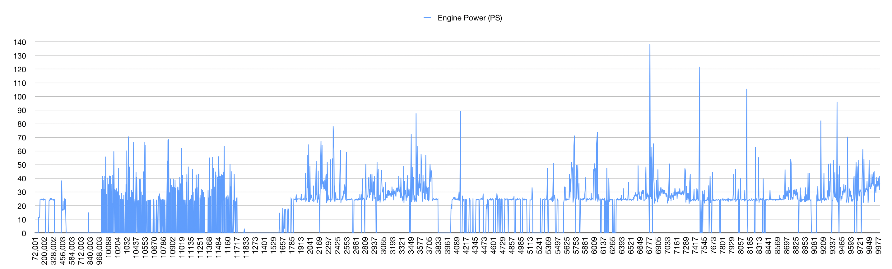

Sono considerazioni che di pancia hanno senso, ma poi non si calano nella realtà. Auto stracarica che prendeva velocità in salita: il massimo dei cavalli (o meglio, PS) che ha raggiunto è circa 80 per appena qualche istante. Poi sopra 50 PS per un tempo minimo e praticamente quasi tutto il tempo il generatore lavorava a circa 25 PS. Mantenere un'auto a velocità costante, perfino in salita, è uno sforzo complessivo molto minore di quello che ci verrebbe da pensare "a naso". Spalmando lo sforzo su tempi più lunghi nel complesso come mostrato nei post precedenti il generatore è praticamente sempre molto basso come richiesta.Beh mi pare anche plausibile che possa accadere su una soluzione ibrida seriale se la salita è ripida e l'auto è pesante ( e magari si inizia la salita con un livello di batteria un po' basso ).

Interessante. Fonte?Le specifiche Nissan danno come potenza massima continuativa solo 65kW. È questa la chiave di lettura
