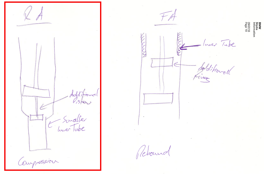

aggiungo un dettaglio che magari potrebbe anche spiegare questo comportamento dinamico ...ho scoperto, leggendo la cartella stampa BMW, che la macchina è dotata di nuovi ammortizzatori (credo tutte le versioni) che hanno una funzione di "doppio-smorzamento" (lift-related)...francamente non ci ho capito molto (non ancora) ma può darsi che sia una tecnologia perfettibile
Questi nuovi ammortizzatori sono caratterizzati da molle sia principali che ausiliarie e nuovi fermi idraulici interni, che sono in grado di aumentare progressivamente la pressione all'interno dell'ammortizzatore su urti, regolando anche progressivamente il ritorno. Questa nuova tecnologia per gli ammortizzatori anteriori e posteriori fa anche cose leggermente diverse nella nuova Serie 3, con i fronti che funzionano in estensione, mentre le alette lavorano sulla compressione. Questa è una tecnologia BMW prima
Tradotto dire alla bell’e meglio è un eufemismo da bmw blog inglese. Chiaramente hanno la funzione di avere dinamicità ma soprattutto comfort ( poiché la Giulia è così ) mA senza una foto è dura capire bene

Vedi l'allegato 10011 https://jalopnik.com/the-engineering-behind-the-new-bmw-3-series-handling-1830257906
All’interno c’e Poi scritto un po’ di questa cosa . Ora edito
Mi auto quoto
“Ma sulla punta che tutti vogliono conoscere - smorzatori di ascensori o, come si chiamano in questo briefing tecnico, "ammortizzatori idraulici di arresto". Ne abbiamo parlato un po 'prima, ma lui lo spiega molto meglio in questo video, anche disegnando un diagramma utile. Nella parte anteriore, c'è un secondo anello del pistone sul pistone reale all'interno del tubo dell'ammortizzatore, che quando viene compresso viene spinto attraverso una sezione più piccola della camera d'aria. Nella parte posteriore, sembra essere un'idea simile, proprio nella direzione opposta. L'idea è di dare alla parte anteriore un rimbalzo più controllato e una compressione più controllata nella parte posteriore”
