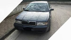

prova ma credo che la tua non è uguale alla mia , il problema dovrebbe essere qualche switch nella serratura o qualche fili rotto nella portiera, di solito si rompono tra il montante e la porta.
Questa è la guida per fabia (ma è la stessa cosa) giusto per avere un'idea del lavoro
https://forum.quattroruote.it/threa...zzata-impazzita-riparata.116628/#post-2289232
Qui c'è quella per leon completa di foto (sul forum originale non ci sono più)
https://forum.quattroruote.it/threa...iera-lato-guida-roomster.109766/#post-2143504
Se vuoi le istruzioni skoda per il tuo modello mi devi dire se octavia 1 o 2
La mia è del 2006 non saprei dirti se è 1 o 2 sinceramente.
