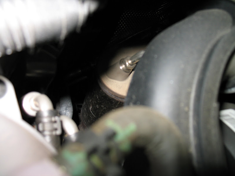

questo e' il mio filtro,si vede appena,ma e' quello della figura 2 piu' sopra ;)
ok JO grazie della foto :D
se qualcuno puo postare la foto del 1.6 cr per un confronto...grazie ;)
conosco fin troppo quell'accidente :evil: :evil: :evil:
se vuoi maggiori dettagli mandami una mail o un PM ;)
ciao!
l unico dettaglio che vorrei,e' quello di eliminare sto benedetto filtro :D :D
