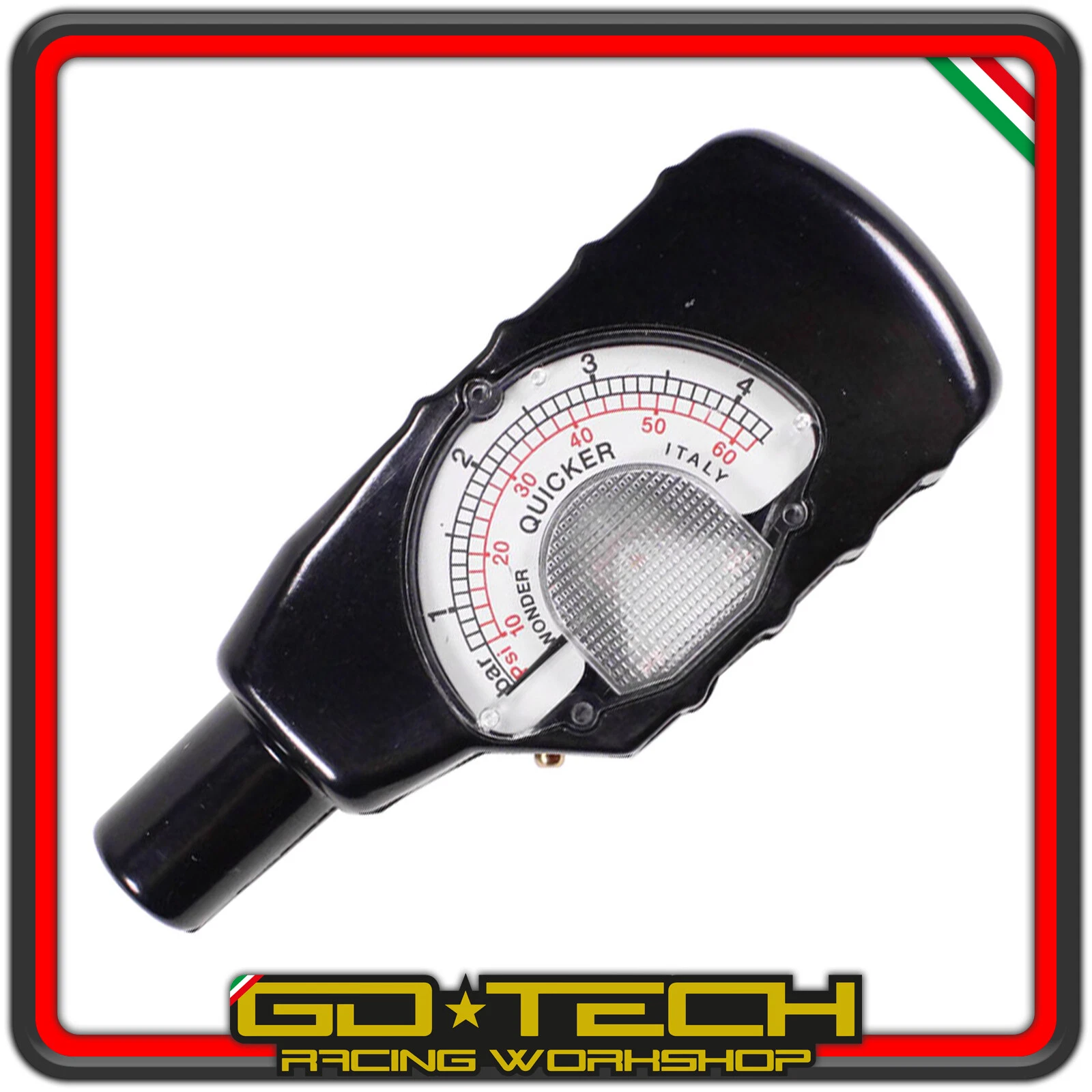

Presi il primo manometro (non mi fa inserire un'immagine, o sono io che non so come si fa adesso) uno di quelli tondi rivestiti di gomma, con tubo, pensando fosse di una certa precisione : ma il gommista mi disse che, rispetto al suo, sballava di ben 0,5 bar (tipo diceva 2,9 quando il suo dava 2,4) il che mi deluse e stupì un po'...... allora ho cercato un manometro di cui ebbi, nei decenni scorsi, 2 esemplari (purtroppo l'ultimo deve essere stato rubato dall'auto) e cioè il celebre "Vigil" della Michelin, che conoscevo come molto affidabile : quello marchiato Michelin non è più in produzione, ma ho preso il suo omologo, molto simile (anche qui, niente immagine....) venduto col marchio del produttore, la Wonder italiana.
Una prova fatta mi ha dato però solo 0,1 bar di differenza tra i due apparecchi, lasciandomi col dubbio, a questo punto : non sarà quello del gommista, a non essere tanto preciso...?

Potrebbe essere proprio così..... del resto il mio secondo manometro, quello fatto come replica del Vigil Michelin (fabbricati dalla Wonder entrambi, l'attuale col loro marchio si chiama Quicker) è certificato conforme, per lo scarto, ad una certa normativa UE.

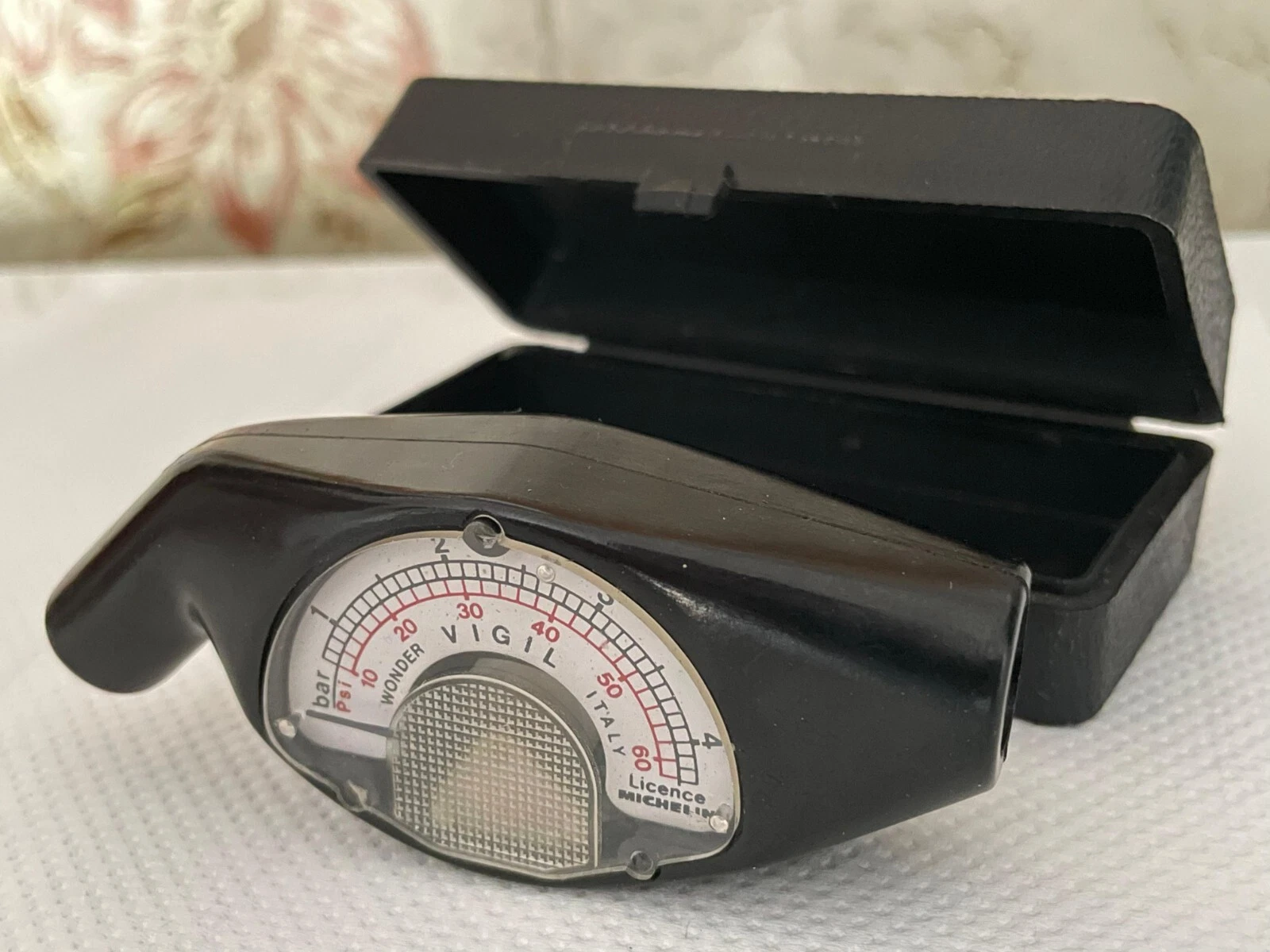

Non credo siano così problematici...... nel lontano 1978 comprai, per la moto, il mitico "Vigil" della Michelin
(di cui adesso il nuovo forum mi lascia inserire un'immagine) che ho sempre trovato molto preciso, anche riscontrando i suoi valori con quelli delle allora diffuse colonnine a mercurio, e che funzionò sempre benissimo almeno fino al 1992, quando vendetti la moto successiva : e lo usavo davvero spesso, specie con la Kawa 900 non partivo senza aver controllato le gomme se appena era trascorso più di qualche giorno dall'ultima volta. Ne ebbi poi un secondo negli anni 2000, che tenevo nella M6 e credo mi fu rubato in officina, ed anche quello funzionava perfettamente.
Poi, come già detto, poco tempo fa, non esistendo più in commercio il "Vigil" originale, mi sono preso il suo omologo venduto dalla Wonder (produttrice anche del Vigil originale), questo, che dovrebbe essere del tutto simile e che è certificato in base ad una certa normativa UE sulla tolleranza di precisione : dovrebbe essere assolutamente uguale per tecnica ed affidabilità.
Non posso metterci la mano sul fuoco, ma ritengo che, volendo avere la massima precisione, gli strumenti migliori siano quelli come questo : strumenti con lancette in bagno di glicerina smorzante, fatti per misurare su un "range" di pressioni piuttosto ridotto (tipo 2,5 bar massimi) con scarto massimo intorno all' 1÷1,5 % ma in grado di misurare tranquillamente anche differenze di 0,05 bar ed anche meno : variazioni trascurabili se si parla di automobili, ma che sono invece già apprezzabili se si parla delle gomme dei kart, che non sono radiali e vanno gonfiate a pressioni molto ridotte, con forte variazione del comportamento in pista (sia come aderenza sia come usura) man mano che si scaldano e l'aumento di pressione modifica la forma del battistrada. Avevamo un manometro così anni fa, quando appunto giravo col kart con un amico ; attualmente, credo costino sui 100÷150 €. Naturalmente non consentono di misurare oltre un certo valore (ci sono quelli che si fermano a soli 1,6 bar, specifici per kart e forse auto delle Formule minori, e quelli che arrivano a 2,5÷4.0 bar) ma dovrebbero essere molto affidabili.
