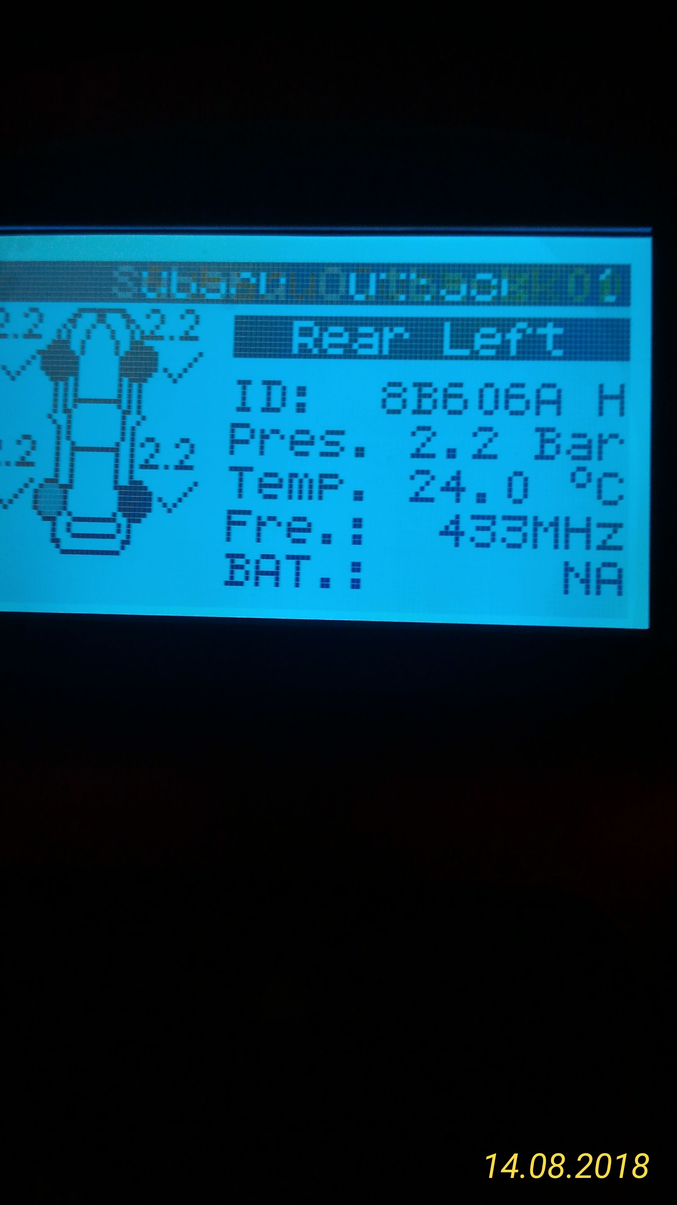

Il sistema è ovviamente diretto. Leggo i 4 sensori con strumentazione Autel TS401.
Tra l'altro i sensori Subaru non consentono la lettura dello stato della batteria mentre la stessa misura eseguita sulla Jeep Compass 2018 mi da anche lo stato batteria.
Sono molto sorpreso del fatto che avendo un sistema diretto con 4 sensori 433MHz non si possa avere sul quadro l'informazione.
Un limite incomprensibile per questa auto... almeno dal mio punto di vista.
Questa una misura dei sensori con il TS410
    447,3 KB · Visite: 471
