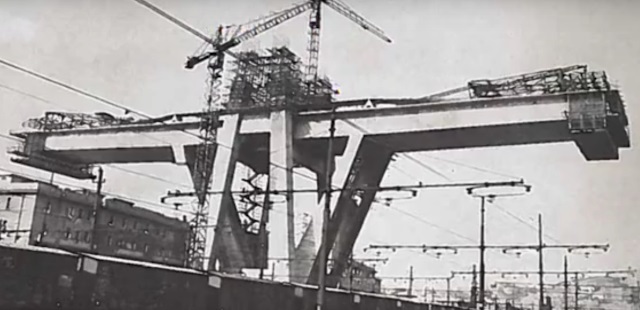

Adesso viene fuori che l'impalcato (in precompresso), stava su anche senza stralli?
Se questa foto presa in fase di costruzione è vera (dato che viene da internet ove tutto è possibile), la faccenda si complica:
:eek: mah.
Dalla "fantascienza" al "giallo"?
Vedi l'allegato 8054
:eek: mah.
possiamo ragionevolmente supporre che, se la foto è autentica, il ponte, a quello stato di avanzamento, non aveva ancora bisogno degli stralli. Magari il giorno dopo han finito la parte superiore del pilone, montato i tiranti e proseguito con la sede stradale, ecc.
Il che renderebbe fattibile lo smantellamento del manufatto semplicemente procedendo al contrario. Se non fosse che lì sopra, ora come ora, non ci salirebbero neanche i fachiri indiani.
Concordo in pieno. Sarebbe interessante visionare i progetti del ponte, soprattutto le relazioni di calcolo di Morandi, per un'opera pubblica del genere non possono non essere stati depositati al Genio Civile (divenne obbligatorio solo dopo il 1971).
Spero che chi sta indagando ne prenda visione, in quelle relazioni sono convinto trovino risposta molti dubbi.
