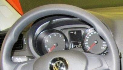

Ok e dove si legge la temperatura?
Dipende dalla versione. Non so se la tua polo abbia o meno il termometro dell'acqua. Controlla comunque se è visibile tramite il computer di bordo. Leggi le istruzione sul manuale d'uso dell'autovettura.
Attufare vuol dire rendere come il tufo ovvero scadente. La macchina poi non rende più consuma solo carburante, perde lo smalto, non ha più accelerazione.

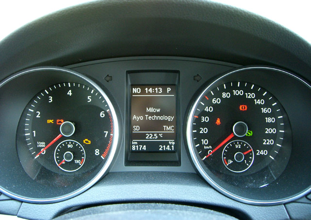

La tua ha il MFA Plus o no?
Se ce l'ha, l'indicatore del liquido refrigerante é quello piccolo dentro al quadrante del contagiri, e di solito quando é in temperatura é fisso sui 90°. La temperatura olio dovrebbe essere visibile scorrendo le voci del computer di bordo.
Se non ce l'ha, e non c'é modo di vedere la temperatura refrigerante e/o quella dell'olio scorrendo le voci del computer di bordo, l'unica é orientarsi a naso con la spia refrigerante (che cambia colore, blu a motore freddo e rossa se si surriscalda).. di solito dovrebbe spegnersi la luce blu intorno ai 50 gradi quindi attenderei da quel momento un 8-10 minuti almeno a seconda che ti trovi in statale o in ambito urbano, ovviamente non da fermo.
Comunque un'attenta lettura del manuale d'uso della tua Polo ti aiutera' parecchio ;)
