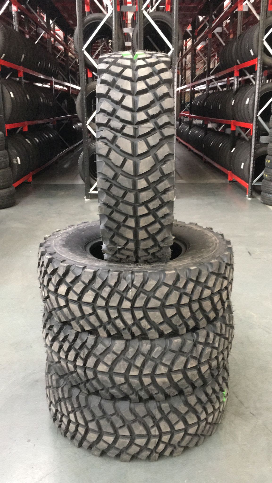

Di questi ne ho montati di diverse marche negli anni, sul Samurai, sul G o anche sul Grand Vitara, mai avuto problemi.
Certo, non ho mai cercato prestazioni su asfalto con quei veicoli, mi interessavano solo su fango e roccia... e visto che le BF Mud e simili, costavano un botto...
Quelli nella foto sono dello stesso disegno degli ultimi che ho montato sul Grand Vitara, ora ho degli Avon All Terrain non ricoperti.
