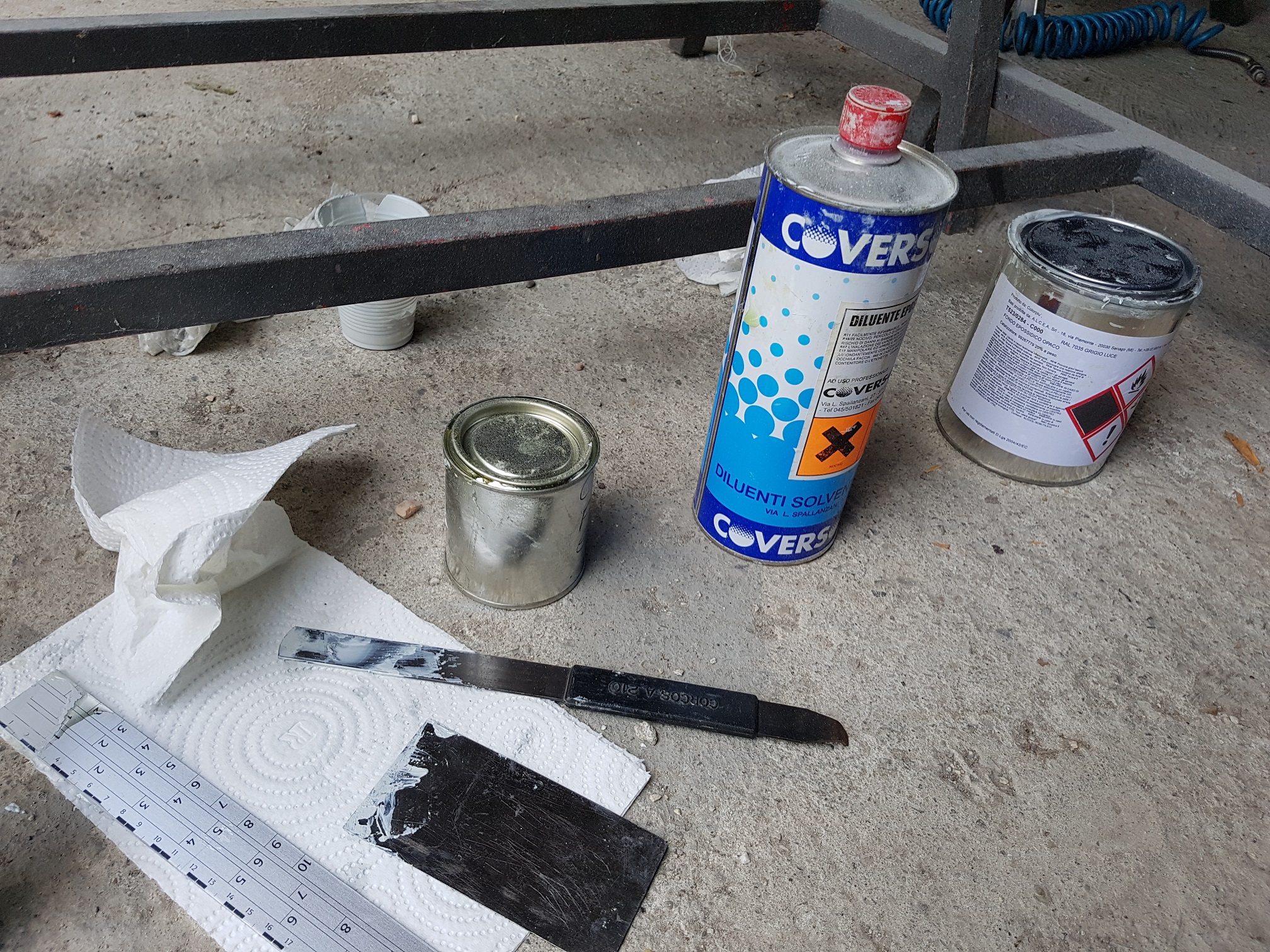

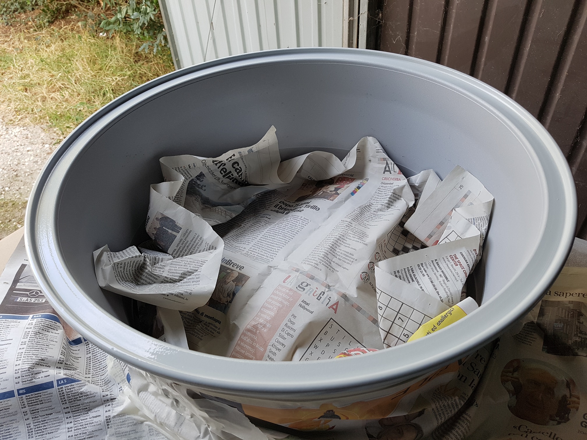

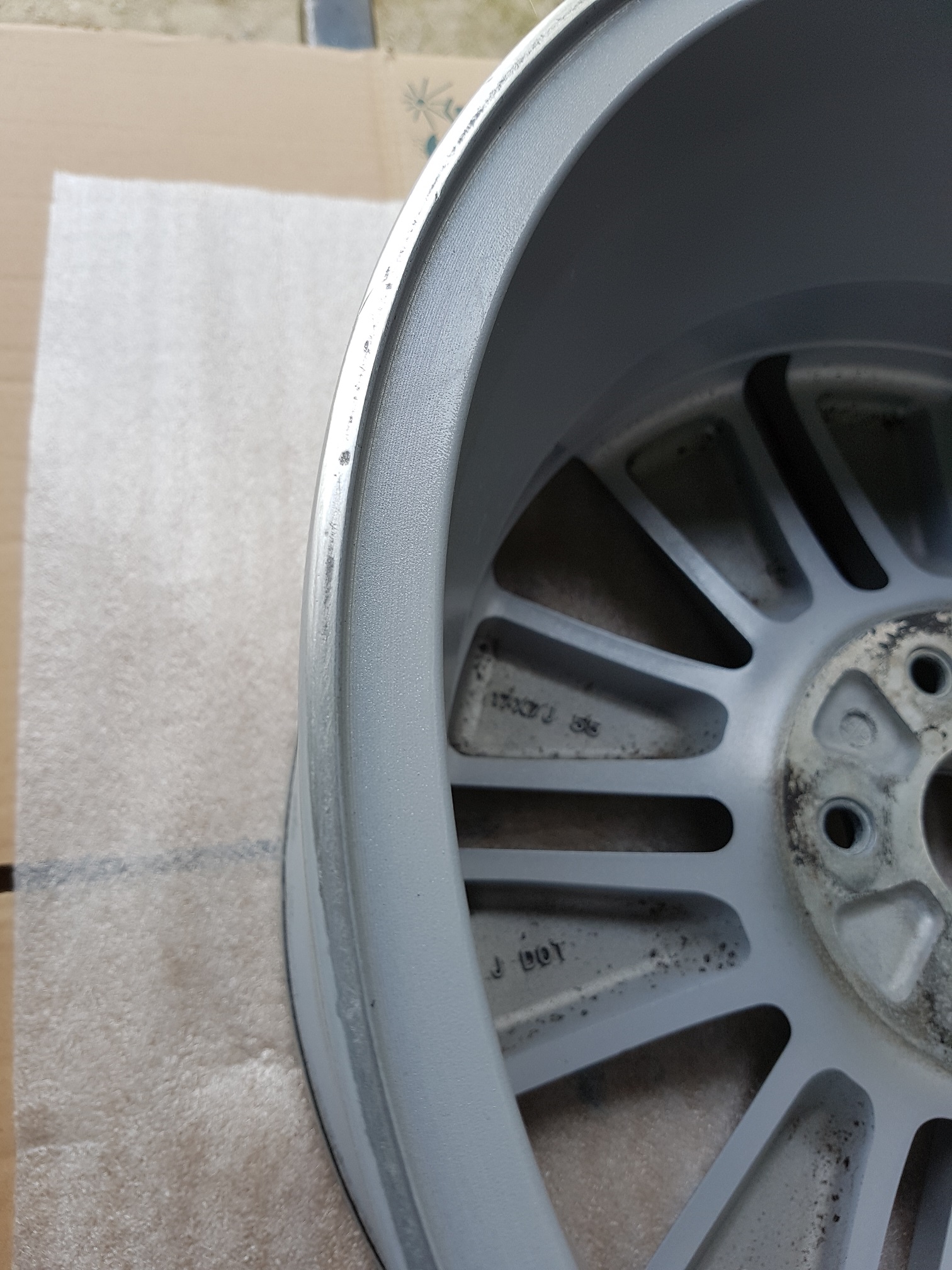

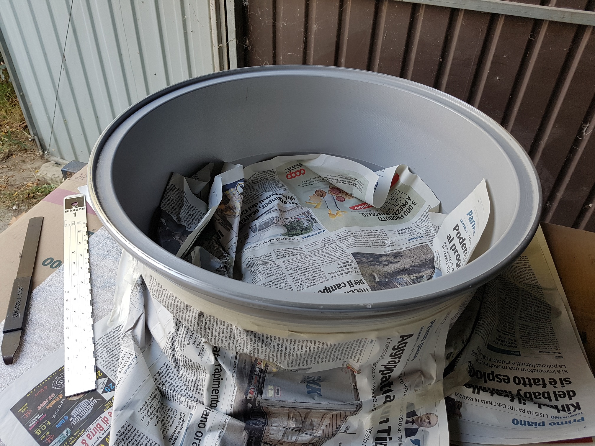

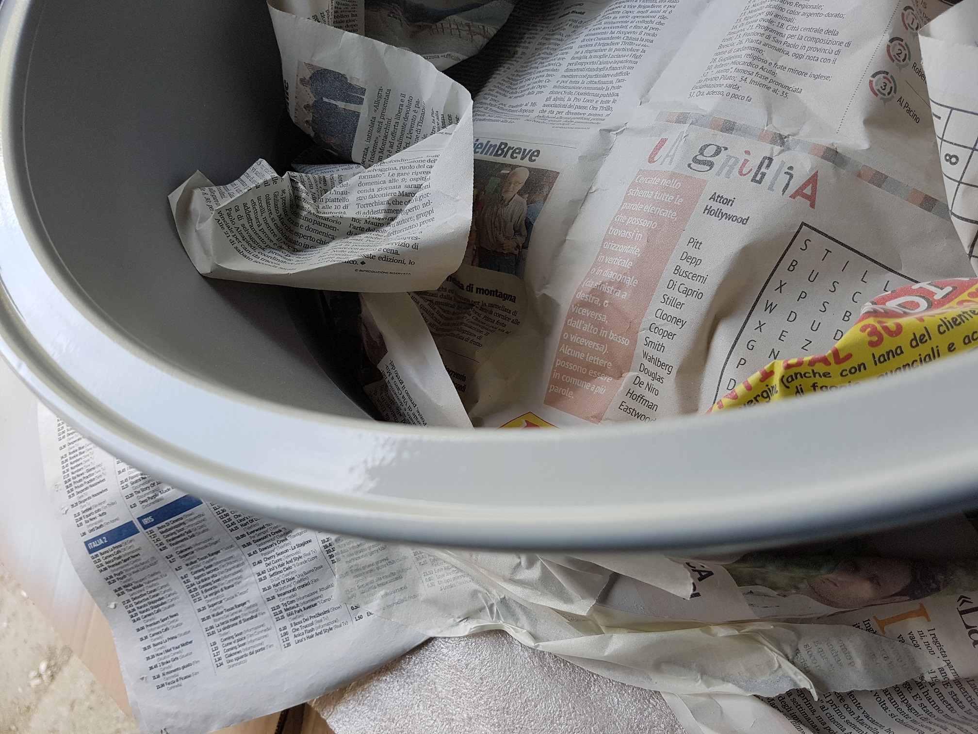

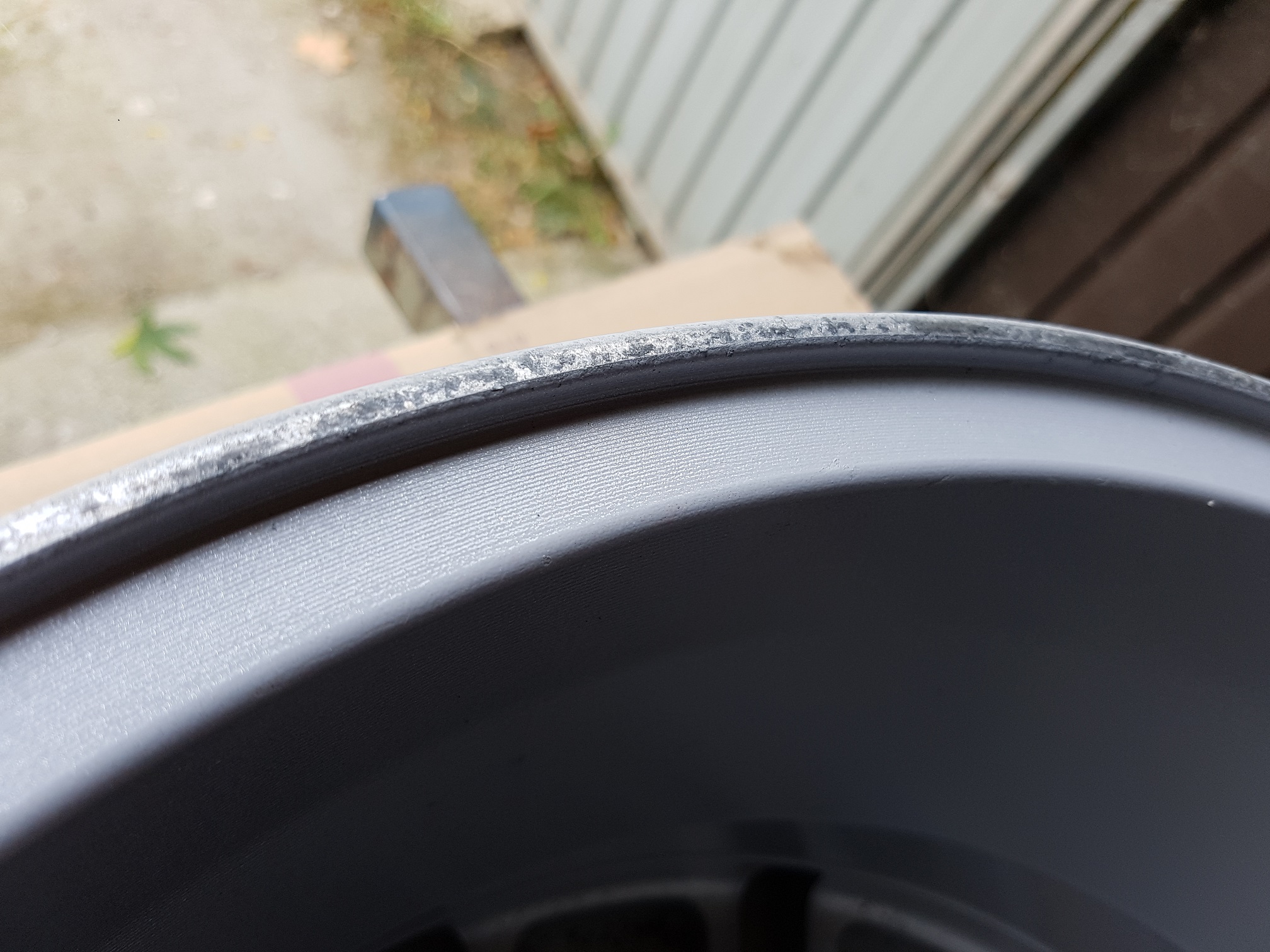

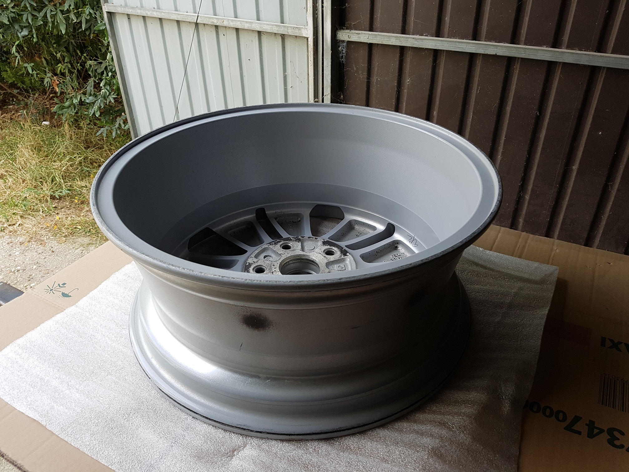

Come dicevo i cerchi sono in ottime condizioni, ma all'interno sono stati come strisciati e vuoi perché forse di fabbrica lo strato di vernice sia molto esiguo, vuoi perché li abbiano spostati senza alzarli, la lega era a vista. Siccome non voglio che vengano subito aggrediti dalla corrosione mi son messo a carteggiarli e, con l'aerografo di 0,7mm. ...
Il giorno dopo una velocissima passata con la carta da 600, ripulita con diluente antisiliconico, quindi la finitura con Alluminio Ruote.
Ho approfittato del fatto che in questi giorni la temperatura sia ancora mite e stoccandoli in un garage di lamiera il sole garantisce ancora oltre 25 gradi in modo da farli essiccare adeguatamente.
Adesso sono soddisfatto e posso affrontare il montaggio degli pneumatici invernali.

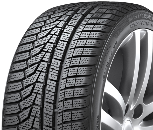

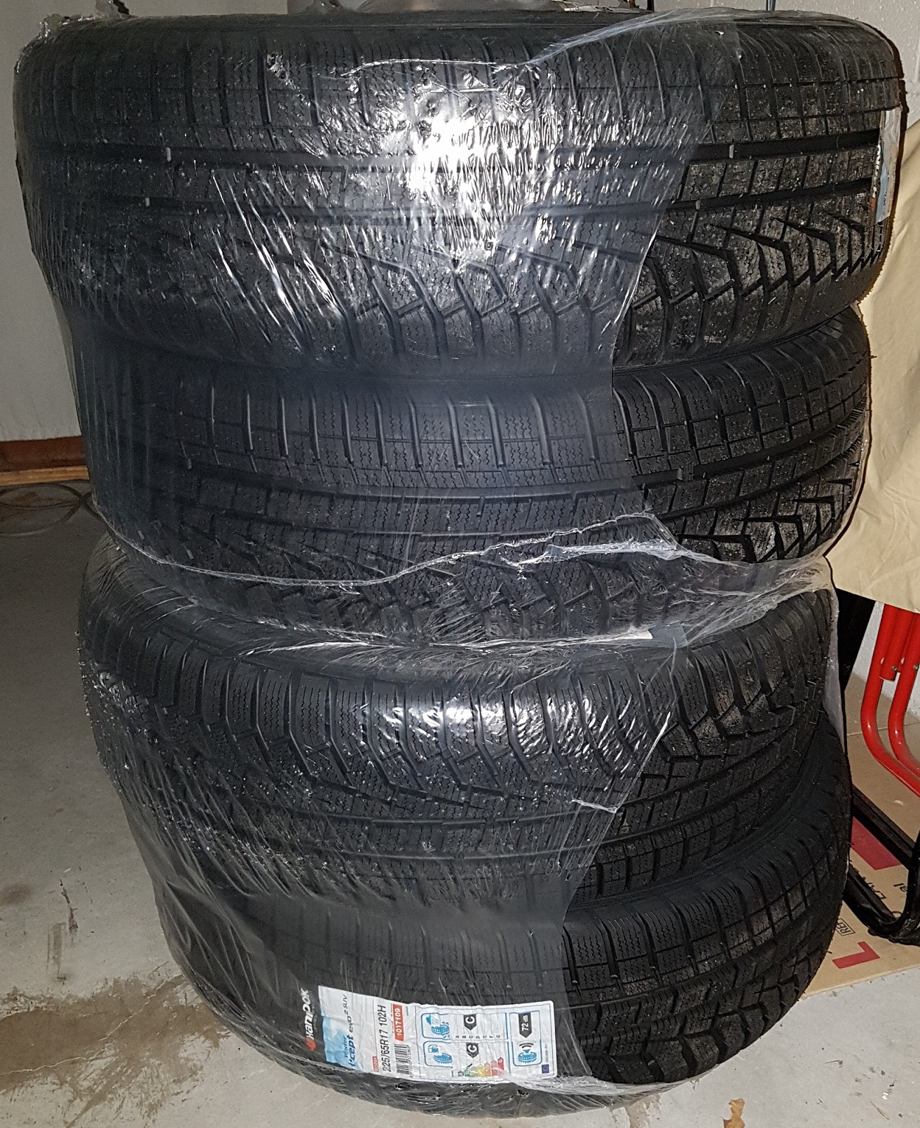

Ordinati poco fa e mi sono proprio indirizzato sugli Hankook Winter i'cept evo2 (W320A).
Link:
http://www.hankooktire.com/it/passenger-cars/hankook-winter-i-cept-evo2-suv-w320a.html
Ho fatto l'acquisto in rete e non faccio il nome del sito per non violare regole in merito. Se volete sapere però contattatemi pure in PM.
Pagato tutto compreso per un treno di pneumatici usufruendo di varie promozioni e sconti 395,57€.
Nel frattempo per circolare ho caricato a bordo un set di catene da neve omologate acquistate negli scorsi giorni.
Aggiungo che sono Made in Hungary (la Hankook ha aperto qualche anno fa uno stabilimento in terra Magiara per il mercato europeo) e che hanno il DOT della settimana 38 del 2017.
