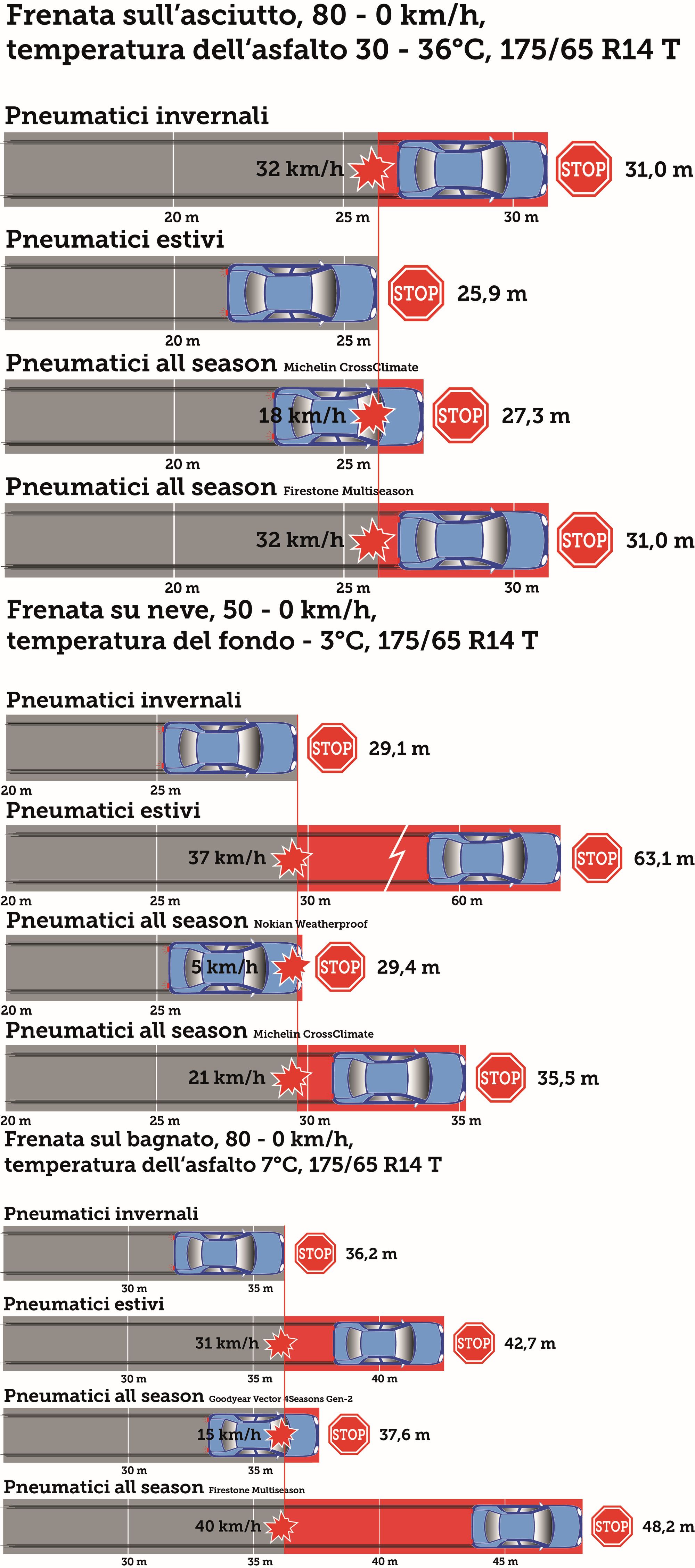

Evidentemente non ci si capisce ho detto che se esiste un pneumatico che in estate ha prestazioni migliori scelgo quello infatti le prove fatte dal TCS uno di tanti dai 30 gradi in su è netta (ovviamente la superiorità degli estivi), mentre come è arcinoto sotto i 7 gradi sono meglio gli invernali, gli all season sono peggio sempre. (vedi tabella sotto)
Un po' come quando giravo in pista con la mia Z4 35is preparata GT3 fossi andato con le all season per fare i tempi. Andavo con le semislick yokohama ma è lapalissiano
https://www.tcs.ch/it/test-consigli/test/pneumatici/test-comparativo-pneumatici.php

Con la mia auto gli invernali si sbriciolano e già a 15 gradi si sente puzza di bruciato appena li metto sotto stress.
Monti gli estivi perchè sono meglio oltre i 30 gradi, ma in aprile maggio e settembre ottobre non ci sono 30 gradi. in quell'intervallo sono migliori gli allseason.
Stesso discorso per i periodi di transizione invernale.
Riconosco che hai il massimo della prestazione nella situazione estrema, ma a meno che non cambi pneumatici in base alla temperatura esterna ogni giorno, nella media dell'utilizzo, gli allseason offrono più sicurezza.

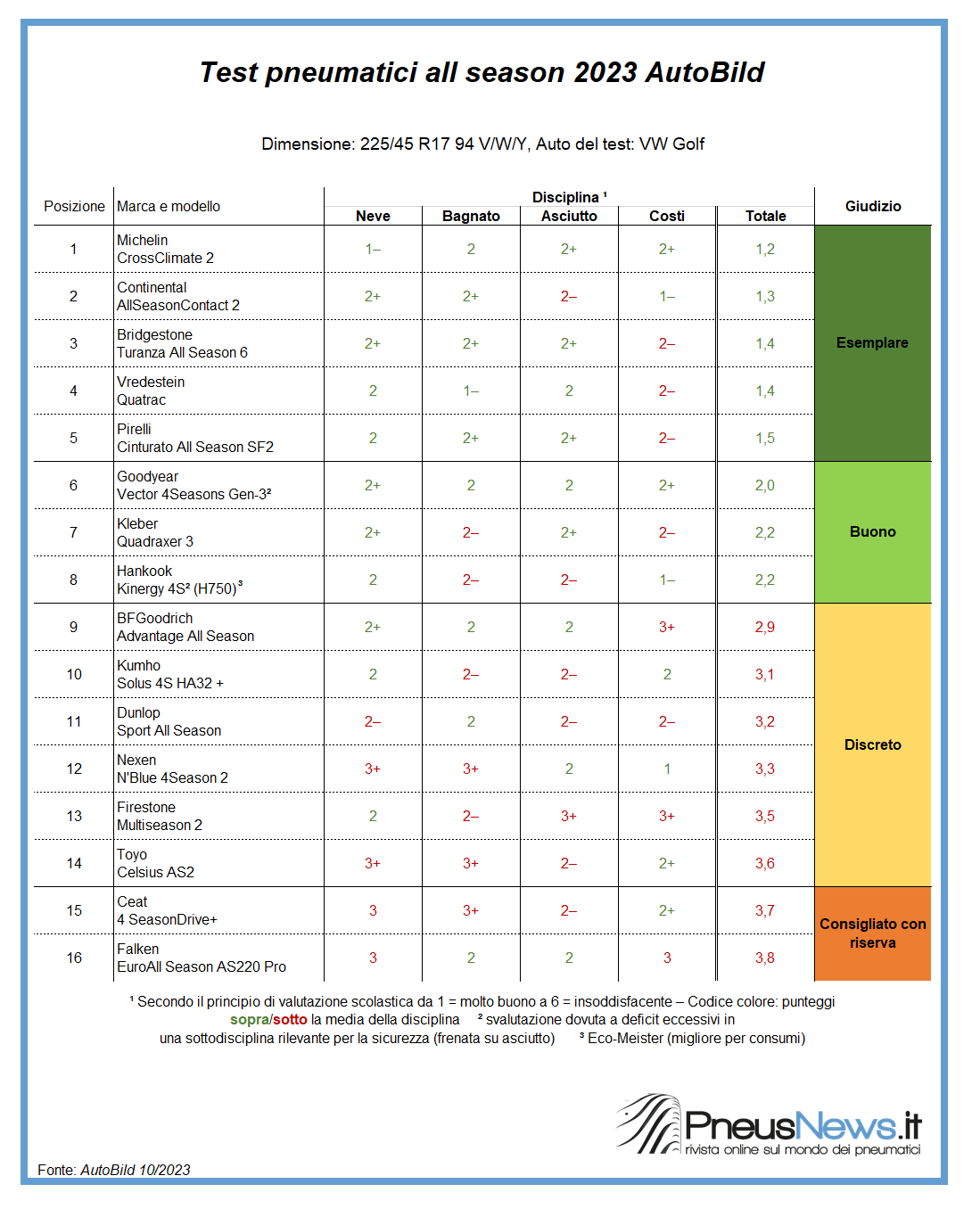

Comunque il test riportato è indietro di qualche generazione di allseason. Per dire, i nuovi turanza allseason 6 hanno battuto gli estivi di riferimento nel test di Autobild sul bagnato.
Con questo non sto dicendo che con 40° gli allseason siano meglio di un estivo, nè che in Finlandia consiglierei di mettere gli allseason.
Ma in situazioni di temperature medie l'allseason vince rispetto agli stagionali.
Sull'asciutto non credo, ci sono ancora 28gradi adesso ad ottobre Non ho mai visto una "supercar" uscire dalla casa con le all season, sarebbe ridicolo, montano gomme come le Michelin Pilot Sport Cup2, che sono ineguagliabili a meno che non si vada sotto i 7 gradi.
